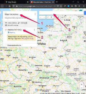

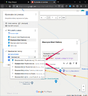

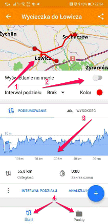

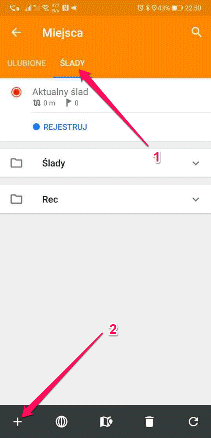

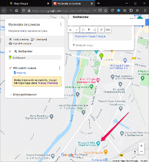

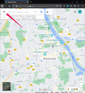

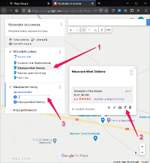

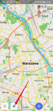

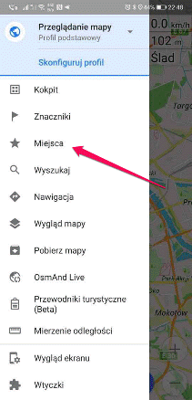

Ta odpowiedź cieszy się zainteresowaniem. AlbertO Opublikowano 9 Września 2020 Ta odpowiedź cieszy się zainteresowaniem. Opublikowano 9 Września 2020 Ten poradnik wyjaśni jak przygotować sobie trasę do nawigowania po śladzie i jak później otworzyć przygotowaną trasę w nawigacji na telefonie. Przygotowanie trasy w Google Maps. Import trasy do OSM And. Dodatkowo do trasy można dodać jeszcze dane wysokościowe w GPX Visualizer (takie "nice to have", w razie potrzeby opiszę to wkrótce). Krok 1. Przygotowanie trasy w Google Maps. Otwieramy Google Maps w przeglądarce i klikamy ikonę menu. Z menu wybieramy pozycję Twoje miejsca (jeżeli nie byliśmy dotychczas zalogowani, Google w tym momencie będzie od nas wymagało logowania). Zostaniemy przeniesieni do ekranu Moje miejsca, gdzie wybieramy zakładkę Mapy a następnie klikamy „Utwórz mapę”. Zostaniemy przeniesieni do ekranu tworzenia mapy. Na ekranie nowej mapy klikamy w pola jak na screen’ie poniżej i wpisujemy: Nazwę mapy np. Wycieczka do Łowicza. Nazwę warstwy do której wpiszemy miejsca, które chcemy odwiedzić np. POI wokół Łowicza (POI – ang. Points Of Interest). Następnie w polu wyszukiwania wpisujemy nazwy miejsc, które chcemy odwiedzić np. Sochaczew. Warto w tym miejscu być dość precyzyjnym, ponieważ jeżeli w Sochaczewie zależy nam na obejrzeniu np. Muzeum Kolei Wąskotorowej to dodając do trasy jedynie Sochaczew możemy mieć później trudności z odnalezieniem naszego muzeum, dlatego zbliżamy na mapie tak, aby pojawiło nam się konkretnie to co chcemy odwiedzić i klikamy w to miejsce a następnie klikamy Dodaj do mapy. Punkt został dodany do listy a my możemy w ramach jego edycji zmienić mu nazwę. Warto jest również dodać krótki opis. Później w czasie wycieczki łatwo jest zapomnieć, co nas w danej lokalizacji urzekło podczas układania trasy. Klikamy ikonkę Edycji punktu. I mamy punkt dodany. W ten sposób dodajemy pozostałe punkty na trasie, które zamierzamy odwiedzić. Następnie do naszej mapy dodajemy kolejną warstwę zawierającą wskazówki dojazdu do wybranych miejsc. Jak dodać nową warstwę? Nowa warstwa utworzy się sama po tym, jak dodamy do jednego z miejsc wskazówki dojazdu. Aby dodać wskazówki dojazdu należy: wybrać jeden z punktów z warstwy POI wokół Łowicza, dodać wskazówki dojazdu (wybrany punkt doda się jako punkt B trasy), dodać miejsce początku trasy. W omawianym przykładzie punktem A trasy będzie nasz pierwszy POI i wpisujemy go w we wskazanym polu. W podpowiedziach na górze pokazują nam się miejsca, które wcześniej dodaliśmy do warstwy POI wokół Łowicza a pod nimi miejsca o tej samej lub zbliżonej nazwie znalezione na mapie. Różnica między nimi jest taka, że miejsca z warstwy POI wokół Łowicza będą zawierały opisy, które sami dodaliśmy wcześniej podczas ich edycji. Po wpisaniu dwóch punktów Google Maps zaproponują trasę pomiędzy nimi. Poniżej punktu B trasy pojawi się także napis Dodaj cel podróży gdzie po kliknięciu będzie możliwość dodania następnych celów trasy. Korzystając z tej opcji dodajemy wszystkie miejsca, które chcemy odwiedzić. Po najechaniu kursorem na trasę możemy klikając i przeciągając dostosować jej przebieg wg własnego uznania np. wybierając drogę np. bardziej „motocyklową”. Po ułożeniu całej trasy klikamy w ikonę menu i wybieramy pozycję Eksport do formatu KML/KMZ. Zostaniemy przeniesieni do menu eksportu tam mamy możliwość wyeksportowania do pliku całej mapy lub tylko pojedynczej warstwy i jeszcze dwie inne opcje. Zostawiamy ustawienia domyślne i klikamy przycisk Pobierz. Pobieramy plik i zapisujemy go na dysku. Polecam zapisanie na dysku sieciowym Google Drive skąd łatwo pobierzemy plik telefonem. Krok 2. Zaimportowanie trasy do OSM And. Teraz bierzemy telefon do ręki i instalujemy / otwieramy aplikację OsmAnd i otwieramy Menu. Klikamy na pozycję Miejsca. Następnie wybieramy kartę Ślady i dodajemy nowy ślad. Wgrywamy uprzednio wygenerowany plik (tak jak wcześniej pisałem do przenoszenia pliku z komputera na telefon można użyć dysku sieciowego np. Google Drive). I viola! Na górnym panelu mamy mapę przedstawiającą ślad. Aby ślad był wyświetlany na mapie należy zaznaczyć Wyświetlanie na mapie. A na dolnym panelu mamy kilka danych dotyczących trasy (trasy bezpośrednio z Google Maps są dwuwymiarowe i nie zawierają danych wysokościowych można je dodać na stronie https://www.gpsvisualizer.com/elevation, szczegóły opiszę w osobnym wpisie). Na samym dole możemy przełączać widok pomiędzy widokiem trasy i punktami trasy z warstwy POI wokół Łowicza. Teraz wracamy do ekranu głównego aplikacji OsmAnd i tam wciskamy przycisk nawigacji. Na ekranie nawigacji wybieramy naszą trasę, znajdziemy ją w sekcji Wyświetlane ślady i wciskamy Start. Po włączeniu nawigacji oczywiście uruchamia nam się normalna nawigacja OsmAnd, która będzie kierowała nas na punkt początkowy trasy a jak tylko go osiągniemy będzie nas kierowała dalej wg zapisanego śladu. Jeżeli zboczymy z ustalonej trasy, aplikacja będzie starała się naprowadzić nas tak, abyśmy trafili na nią z powrotem i kontynuowali wycieczkę po zaplanowanej trasie. Jeżeli chcesz jechać z kimś warto jest mu wcześniej udostępnić plik z trasą. Można to zrobić przesyłając plik z trasą mailem. Ale mogę też polecić fajną platformę do udostępniania swoich tras tj. www.traseo.pl/ poza samym udostępnianiem tras jest tam miejsce na krótki opis trasy a także można ją pobrać zarówno w formatach rozpoznawanych przez nawigacje (np. gpx czy kml) a także można stamtąd pobrać mapkę trasy w formacie rysunku jpg - przydatne przy zbieraniu chętnych na wycieczkę. Mam nadzieję, że ten poradnik w miarę jasno opisuje temat przygotowania tras i późniejszego ich wykorzystania. O resztę pytajcie w komentarzach albo wypróbujcie spisaną tu teorie w praktyce tzn. na swoich wycieczkach. AlbertO 👋 6
