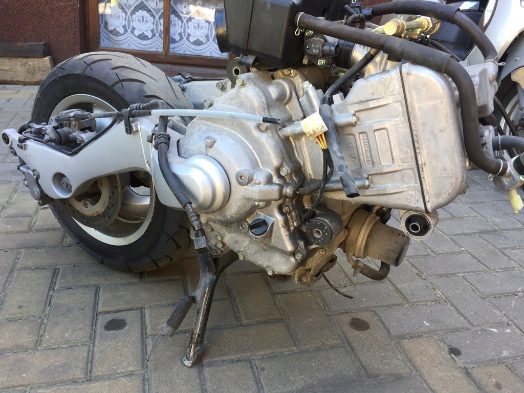

JER2Y Opublikowano 18 Sierpnia 2020 Udostępnij Opublikowano 18 Sierpnia 2020 Warto poszukać wersji z sondą lambda ze względu na mniejszy apetyt na paliwo - te wychodziły chyba właśnie od 2006r. to ta narośl z kabelkiem na rurze - ten tłumik leży "do góry nogami", w moto sonda sterczy do góry. Odnośnik do komentarza

jacek8211 Opublikowano 20 Sierpnia 2020 Autor Udostępnij Opublikowano 20 Sierpnia 2020 Wczoraj byłem sam wstępnie zobaczyć Juz po oględzinach honda miała mokry silnik od oleju pod spodem co to mogło być? No i lipa po oględzinach hondy umówiłem się już na podjazd do warsztatu na sprawdzenie sprzętu i ok facet się zgadza Ale jadę już do domu zadowolony bo motorek ładny na moje oko to pewnie i mechanik Tak powie A facet dzwoni i mówi że nigdzie nie jedzie bo on nie będzie jeździł po mechanikach no i dupa 😒jak chcę to mam przywieźć mechanika do siebie Odnośnik do komentarza
pmedela Opublikowano 20 Sierpnia 2020 Udostępnij Opublikowano 20 Sierpnia 2020 Czyli kombinator, odpuść sobie. Poza tym mokry silnik zawsze wróży jakieś koszty. Ja ostatnio oglądałem w Pszczynie Burgmana 400 z 2011r z przebiegiem niecałe 44000km (jest na znanym portalu). Fakt, skuter wyglądał jak z salonu, zajrzałem tu i tam z latarką, ale pod silnikiem na podłodze była plama oleju, tak ze 100ml 🙂 Sprzedawca chyba niespecjalnie się tym przejmował 🙂 To jeśli na wyłączonym silniku cieknie, to nie chcę wiedzieć co się dziele na pracującym 🙂 Odnośnik do komentarza
JER2Y Opublikowano 20 Sierpnia 2020 Udostępnij Opublikowano 20 Sierpnia 2020 Zdarzało się, że niektóre egzemplarze miały wyciek a właściwie to pocenie się w miejscu wyjścia kabla alternatora spod kapy silnika. Mój też tak ma, silnik jest brudny od oleju jednak ubytek oleju jest w sumie na tyle nieduży że nie wymaga dolewek pomiędzy wymianami, na asfalcie też żadnych śladów nie zostawia. Poci się na wyjściu kabla a pęd powietrza rozprowadza olej po silniku - to ten kabel z białą wtyczką. Może to być ten przypadek - jeśli tak to w zasadzie niegroźny. Trzeba by umyć silnik i zobaczyć skąd leci olej. Odnośnik do komentarza
