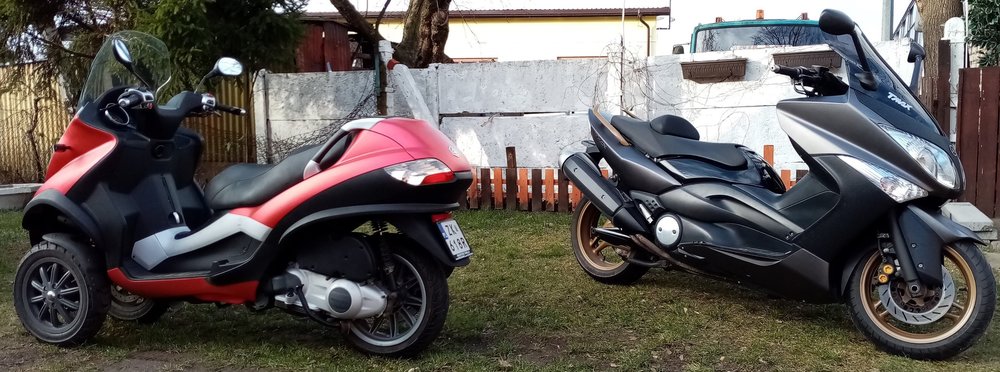

cris76 Opublikowano 15 Lutego 2020 Udostępnij Opublikowano 15 Lutego 2020 Hejka. Proponuję spróbować samemu. Nożyk, suszarka do włosów, rakla i dużo samozaparcia. Nie ma się co spinać, najwyżej nie wyjdzie, folię zawsze można zerwać a jak wyjdzie....to jest satysfakcja. Ja okleiłem 3 skuty, za każdym razem wychodzą coraz lepiej. Powodzenia. Na fotce moje wypociny tej zimy. Odnośnik do komentarza

cris76 Opublikowano 16 Lutego 2020 Udostępnij Opublikowano 16 Lutego 2020 8 minut temu, sam41 napisał: Cris a jakiej foli używasz, ja zacząłem chyba od foli chińskiej i powiedziałem że już tej próby nie powtórzę.Okazalo się że ta folia dupa powinna być powlekana 1080 3m i chyba jeszcze raz spróbuje. Wcześniej mój Tmax oklejony był szczotkowanym aluminium i niestety w miejscach gdzie folia była napięta, pod wpływem niskiej temperatury, skurczyła się odspajając od plastików ale ogólny efekt był rewela. Teraz na allegro pojawiła się folia satyna i tą polecam. Jej jakość jest zdecydowanie lepsza ale nie wybacza błędów jak w przypadku folii z wzorem np carbon lub efekt szczotkowania ,ukrywają niedoskonałości. Folia gładka wymaga idealnej powierzchni, żadnych paproszków ani włosków ale jej aplikacja jest rewelacyjna, naciąganie na wyoblonych powierzchniach nie powoduje że wzór np. carbon, rozjeżdża się. W trakcie aplikacji najlepiej wykorzystać ststyw do suszarki do włosów lub pomoc kogoś cierpliwego, folię cały czas ogrzewamy ale delikatnie. Lepiej nie urzywać opalarki, jest za agresywna. Powierzcnie płaskie tylko rakla, wyoblone lub wklęsłe to zabawa paluchami żeby równomiernie wypychać powietrze. Odnośnik do komentarza
