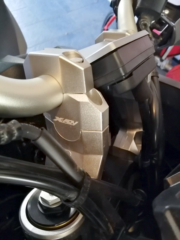

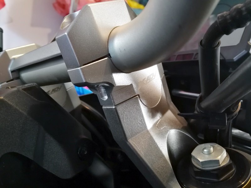

virus Opublikowano 22 Maja 2019 Opublikowano 22 Maja 2019 Kilka fotek: Śruby powinny być dokręcone momentem 200Nm. Na razie dokręciłem na wyczucie, sprawdzę to wkrótce w jakimś warsztacie. Czy jest wygodniej na siedząco? Nie wiem, jest inaczej. Z pewnością wrażenia będą różne dla osób o innym wzroście. Dla mnie jest inaczej i na razie się przyzwyczajam. Wyższa kierownica daje mi też większą pewność, że przejadę nad lusterkiem samochodu a nie po nim. Na stojąco jest nareszcie prawie dobrze (mam 194 cm wzrostu). Niestety nie znalazłem żadnego sposobu na obniżenie podnóżków i dałem sobie z tym spokój.
virus Opublikowano 22 Maja 2019 Opublikowano 22 Maja 2019 Update: Rozmawiałem dzisiaj z kolegami z MotoPower i sugerowali żeby nie dokręcać tych śrub z taką siłą (200 Nm), więc na razie zostawiam jak jest. Znalazłem źródło tych halogenów z OLX: https://pl.aliexpress.com/item/32910066070.html?spm=a2g17.12057483.0.0.ce47563dgayT92 Ciekawe, na ile prawdziwa jest ta homologacja E9.
Klubowicze SzymonSeptic Opublikowano 23 Maja 2019 Klubowicze Opublikowano 23 Maja 2019 Dnia 22.05.2019 o 19:26, virus napisał: sugerowali żeby nie dokręcać tych śrub z taką siłą (200 Nm) No ostatnio dokręcałem tylną ośkę w moto syna momentem coś około 100Nm ,więc te 200 to chyba chinol z kapelusza wziął ?
dywelj Opublikowano 24 Maja 2019 Opublikowano 24 Maja 2019 Gdybyś spróbował 200 Nm to zostałoby Ci tylko wspomnienie po śrubce, prędzej 20 Nm - bo zakładam że to gwint M8 w aluminium.
dr.big Opublikowano 24 Maja 2019 Opublikowano 24 Maja 2019 Dokładnie, zwłaszcza jak ze 120 Nm to dokręca się śruby ... kół w samochodzie? .
virus Opublikowano 24 Maja 2019 Opublikowano 24 Maja 2019 Dobrze, że nie mam klucza dynamometrycznego, bo pewnie bym coś urwał ? A wracając do głównego tematu, to byłbym wdzięczny za rozsądne sugestie na halogeny.
