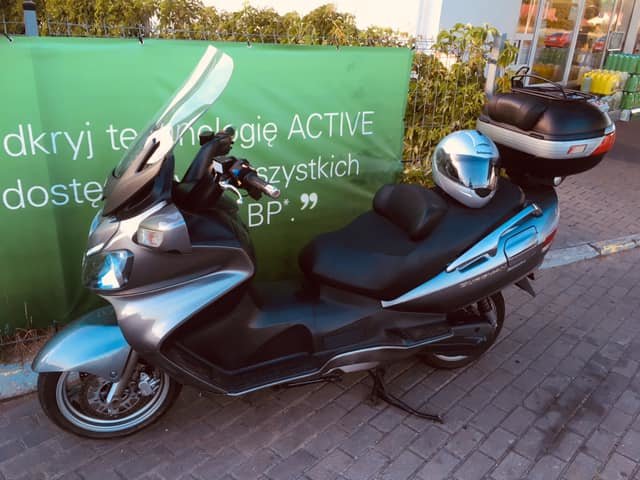

HerrBartnick Opublikowano 25 Czerwca 2019 Autor Opublikowano 25 Czerwca 2019 Mam już odpowiedź, bo kupiłem Burgera od Burgifana ze Szczecina i wracałem na kołach 700 km ? Jest baaardzo wygodnie!
