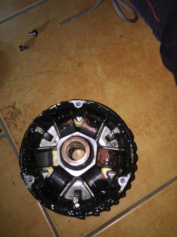

Cześć -czy rolki wariatora powinny byc w smarze? Rozegrałem i sam smar ? Tak ma byc? Fachowców proszę o info -jak tak to ile i jaki powinien być?
Fachowcem nie jestem ale na austriackim forum jest jakaś informacja:
"Lauffläche mit Hitze festem Fett einschmieren! Alles wieder zusammenbauen und Mutter vom Lüfterrad mit Loctite Schraubensicherung (blau oder grün) einkleben"
http://www.roller.co.at/reparaturhelix1.html
Lekki smarunek ale nie tak, żeby rolki pływały w mazucie.
dzięki-smalec zwykły jak do łożysk?
Osobiście umyć wszystko i poskładać bez  smarowania smar nie jest dobry dla  rolek ,pył  dostający się do środka skawali smar i będzie  blokował swobodny ruch  rolek
jedynie co  aaale  delikatnie  wałek od wariatora
Ma uszczelkę? Hexagony z tamtych czasów miały je w wario i serwisówka mówiła o zastosowaniu smaru w wario ?.
Dopiero później były wario suche, jeszcze chyba nawet w YP250 było mokre.
No chyba, że ma vario Polini lub Malossi one nawet wtedy były już suche.
Z tego co wiem Piagio Hexagon 250 posiadał silnik właśnie od hondy Helix, wariator zamknięty - składamy rolki na smar.
To własnie fota z napraw mojego hexa 250 GT ?
Witam szanowną Brać Helixomanów.
Kolega Zdzisław w swojej Helce miał wariator pełen smaru jeszcze więcej niż u Zybexa .
Ja w swojej jak sprawdzałem rolki to też miałem smar ale nie aż tak dużo,widocznie musi być .
Pozdrawiam
Rolki muszą być maźnięte to napewno, ale nie do pełna, bo rolki muszą przecież chodzić w miarę swobodnie.
Jeżeli jest taka potrzeba, to wydłubię odpowiednią stronę w service manual, zeskanuję i wrzucę.
Sprawidziłem. Sprawa wygląda następująco:
W trakcie montażu zalecane jest nasmarowanie powierzchni roboczej, po której poruszają się rolki, a następie ich montaż.
Użyć należy 25-30g smaru litowego.
Podane są też przykłady takich smarów, ale z tym myślę, że sobie każdy poradzi w sklepie :).
Pamiętajcie, że oring pod pokrywą też musi być pokryty niewielką ilością środka smarnego przed montażem. Pokrywę dokręcamy niewielkim momentem - 3,3Nm.
Jeżeli po dokręceniu wydostanie się jakaś niewielka ilość smaru, to należy ją dokładnie wytrzeć.
Pozdro - miłego Helixowania.
