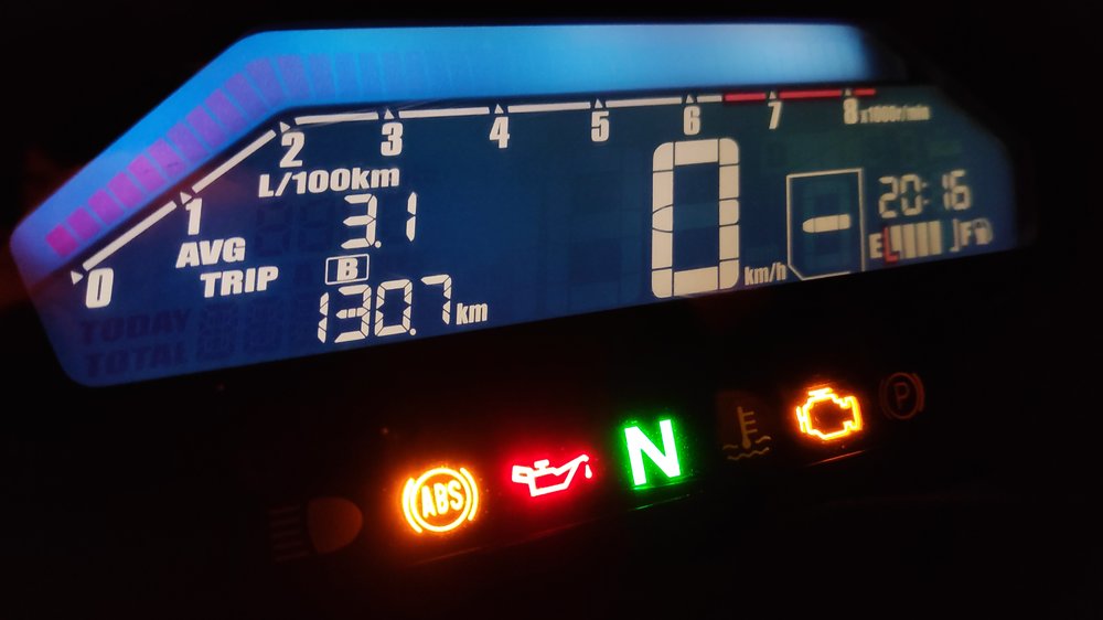

Rekord z trasy wycieczkowej we Włoskim Trydencie (trochę wzniesień, trochę zjazdów)... Temperatura 32-34 st.C, malownicze, powolne winkielki, prędkości w granicach 50-70 km/h max... Komputer podał mi średnią 2.7 litra, a na benzynowni z przeliczenia rachunku wyszło 2.6 litra. Za to na drogach szybkiego ruchu, przy przelotach 120 km/h, już wychodzi około 4.2-4.5 litra...

Tak. Generalnie cała seria NC pali ekstremalnie mało.

Dokładnie takie same mam obserwacje. Ten sam styl jazdy na jednym i drugim i taka różnica. Mierzone z dystrybutora. Podobnie piszą Włosi na forach NC.

Ostatni wypad do Ostrołęki i z powrotem, najczęściej jazda od 110 do 130 km/h, częste wyprzedzania, w RC62 wyszło dokładnie 3.7/100. Sławek, a ten wynik to przed czy po regulacji zaworów? ?

Jechaliśmy razem ten odcinek i wyszło mi dokładnie takie samo spalanie - 3.7
