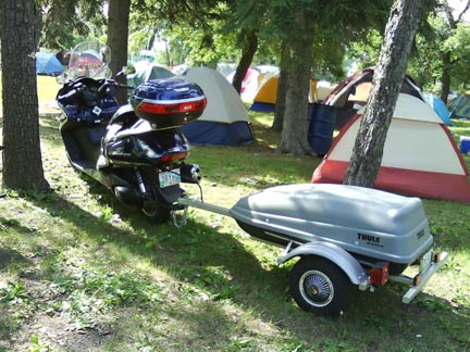

Gość Robson003 Opublikowano 10 Grudnia 2008 Opublikowano 10 Grudnia 2008 witam wszystkich, jestem tutaj pierwszy raz, trafiłem całkiem przypadkowo, szukaj?c jakiego? logicznego rozwi?zania w sytuacji, kiedy planuję jaki? wyjazd motocyklowy a jest pasażer, który mimo wszystko zajmuje miejsce i nie można już na tylne siedzenie włożyć namiotu i ?piwora już od jakiego? czasu zastanawiam się nad tak? przyczepk? motocyklow?, to może być ciekawe rozwi?zanie przy dłuższych wycieczkach, albo wypadach na zloty, rozmawiałem ze znajomym, który zna się trochę na tym, pracował z włóknem szklanym i zrobiłby co? takiego, ale mówił, że dla jednej sztuki, to nie kalkuluje się robić formy, bo cena może wyj?ć kosmiczna, dlatego może który? z kolegów na forum byłby zainteresowany czym? takim, oczywi?cie w rozs?dnej cenie

wentyl Opublikowano 10 Grudnia 2008 Opublikowano 10 Grudnia 2008 No dobra, widzę że temat odżył.. Rozs?dna cena to jaka..? Pomijam może na razie układ jezdny i mocowanie bo nad tym trzeba by pomy?leć. Ale może by tak stworzyć formę przyczepki idealnej. My?lę, że bombel bagażowy to mogliby?my jako firma stworzyć.. jednak-fakt- nie dla jednej sztuki.
Gość Robson003 Opublikowano 11 Grudnia 2008 Opublikowano 11 Grudnia 2008 witam konstrukcja samej ramy nie jest zbytnio skomplikowana, obliczenie no?no?ci kratownicy jest banalnie proste, dobór materiałów jest uzależniony od tego ile chcemy wozić w takim kuferku a możliwo?ci konstrukcji zawieszenia jest multum do wyboru, w zależno?ci od tego, jak? dług? chcemy mieć t? przyczepkę więc my?lę, że nie byłoby problemem skonstruować co? takiego, oczywi?ci parę spraw trzeba by było przedyskutować
Lucjan73 Opublikowano 11 Grudnia 2008 Opublikowano 11 Grudnia 2008 Witam, taka przyczepka o której jest mowa prawdopodobnie nie wymaga rejestracji. Traktowana jest jako tzw. lekka i jako taka nie jest rejestrowana. Mogę się mylić ale przerabiałem podobny temat z wózkiem bocznym.

MARCVS Opublikowano 6 Kwietnia 2010 Opublikowano 6 Kwietnia 2010 Były kiedyś takie przyczepki na jednym kółku, zdaje się że robił je Niewiadów. Nawet kiedyś ciągnąłem takie coś za Ceśką 350, nie było tego w ogóle czuć !bicz ale jeśli komuś udało się kiedyś ciągnąć wózek dwukołowy za jednośladem, to wie że na zakręcie potrafi się on przewrócić !tut Ja bym się do dwukółki odniósł sceptycznie !w00t
marekcymbuch Opublikowano 21 Listopada 2013 Opublikowano 21 Listopada 2013 Jako, że idzie zima i nudzić sie będę, tudzież przeczytałem przypadkiem artykuł: http://www.swiatmotocykli.pl/Motocykle/56,113439,13246358,Polecamy,,1.html zastanawiam się czy z racji swoich zainteresowań nie warto by zrobić podobnej przyczepki. Przydałaby sie do przewozu wędek, czy też wykrywacza lub dmuchanej jednostki pływającej. Chyba wygląda to całkiem prosto. Na ramie z kołem i mocowaniem oklejamy blok styropianu tak na oko 1mx 50cm, całość matą szklaną i żywicą a po zaschnięciu przecinamy, wywalamy styropian, montujemy zawiaski, przykręcamy wzmocnienia do ramy, światła LED plus rejestracja i mamy 0,20m3 do dyspozycji. Chyba w styczniu pokombinuję.
adam_us Opublikowano 21 Listopada 2013 Opublikowano 21 Listopada 2013 ewentualnie można wykorzystać kufer dachowy...
Klubowicze Campto Opublikowano 21 Listopada 2013 Klubowicze Opublikowano 21 Listopada 2013 Pomysł z wykorzystaniem kufra dachowego jest super!! A i roboty stosunkowo przy tym niewiele. Przypuszczam, iż najwięcej problemów byłoby z samą rejestracją.
