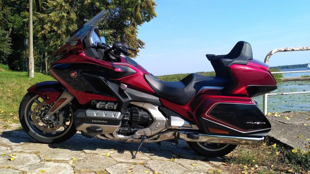

Tytuł to oczywiście mocno naciągana teza ale coś w tym jest. Jeszcze chyba nigdy w historii nie jeździłem typowym motocyklem, który byłby tak blisko założeń maxi skutera. Ok, może nie takiego typowego jak np. Honda SH ale w porównaniu z Integrą, która przekrok ma wysoko, ramę jak w typowym moto i duże koła, różnice zaczynają się coraz bardziej zacierać. Jak dodamy do tego automat dwusprzęgłowy DCT, potężny jak na moto moment obrotowy i rewelacyjną ochronę przed wiatrem, Gold Wing MY2018 staje się najdoskonalszą znaną mi maszyną do połykania dalekich dystansów. Czy ten motocykl ma jakieś wady? Jedyne co przychodzi do głowy to cena... ale jeśli dokładnie przyjrzymy się co i za ile oferuje konkurencja, cena nowego GL okaże się normatywną dla tego segmentu.
Pierwsze wrażenie
Moje ostatnie doświadczenie z dużymi (jak to mawiają w US - HUGE) turystykami miało miejsce w 2004 roku, kiedy zakończyłem przygodę z HD Electrą 1500 MY1999 (pierwszy HD w historii z układem zasilania wtryskiem). Od tamtej pory jedyne o czym >>czasem<< myślałem to był właśnie GL. Poprzednie generacje odpychały mnie od tego modelu ich "opasłością", której nigdy w moto nie lubiłem. Poza tym od kiedy jeżdżę maxi skuterami, skrzynia automatyczna w moto stała się absolutnym "must have". O tym, że nowy "gieel" dostanie wreszcie DCT mówiono od kilku lat. Honda miała już gotowy wzorzec, który pojawił się w serii NC czy VFR. Wystarczyło go dostosować do nowej 6 cylindrowej jednostki i... voila! No właśnie... a co ze znaną wcześniej "opasłością" poprzednika? Nie ma, zginęła, przepadła! Mamy teraz Goldas'a slim bez sterydów. Dla jednych będzie to wada dla innych ogromna zaleta. Należę do tej drugiej grupy i doskonale rozumiem co Honda chciała tym zabiegiem osiągnąć. M.in pozyskać rzeszę zwolenników modelu Pan European, który nota bene ma niebawem wrócić w nowym wcieleniu, zapewne także z DCT. Finał jest taki, że nowy GL jest węższy od Integry z kuframi akcesoryjnymi GIVI i niewiele większy od ST1300. Nieprawdopodobne! Oczywiście kosztem jest tutaj mniejsza powierzchnia bagażowa ale czy na pewno? O tym w dalszej części...
Jedno jest pewne. Nowy GL wygląda teraz szczuplej, jest mniej obły za to narysowany bardziej w nowoczesnych kantach. Na folderach tego aż tak nie czuć ale w realu efekt odchudzania widać jeszcze bardziej... Szczególnie jak ustawimy obok siebie poprzednika. Jedno, co dodaje muskulatury nowemu GL to nisko wystające cylindry, które nie pozostawiają złudzeń co do rodzaju jednostki tu zastosowanej. Wygląda to wszystko nowocześnie i poważnie ale nie mastodontycznie. Taki był zapewne cel i został osiągnięty w sposób celujący.

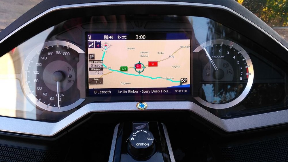

ELEKTRONIKA pokładowa i extrasy

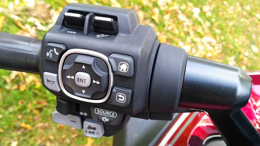

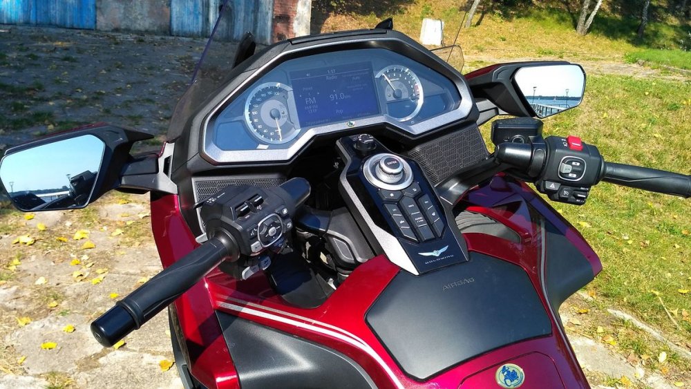

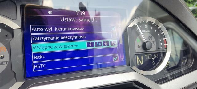

1. Duży 7 calowy ekran TFT do zarządzania systemami (ze sterowaniem także głosowo), telefonem (wyświetlanie stanu naładowania telefonu, zasięgu sieci czy info o połączeniach przechodzących) i audio. W kufrze centralnym mamy dodatkowo miejsce do mocowania telefonu + kabel USB.
Obsługa całego centrum zarządzania może odbywać się z panelu środkowego oraz z poziomu manetki. Parowanie ze smartfonem trwa chwilę a cała obsługa jest, na tyle na ile to możliwe - w pełni intuicyjna. Z poziomu ekranu możemy sterować i obserwować całą masą funkcji, takich jak: indywidualne ustawienia audio, programowanie oświetlenia / iluminacji, ustawienia twardości zawieszenia, wł/wył HSTC i wielu innych.

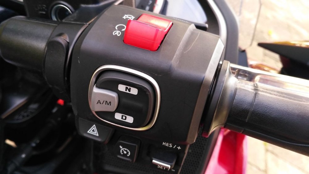

2. Rozbudowany tempomat, dokładnie taki sam jak znajdziemy w samochodach. Co ważne, obsługa z poziomu manetek bardzo prosta, wręcz intuicyjna. W trasie bezcenne a podczas przejazdów przez miasta czasem przydaje się jako "limiter".
3. System audio z 4 głośnikami. Gra znakomicie i jest słyszalny nawet do 150 km/h przy podniesionej szybie. Z poziomu manetki mamy opcję słuchania wbudowanego radia FM/LW oraz muzyki z nośnika zewnętrznego przez Bluetooth. Całość działa bezproblemowo.

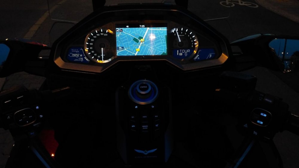

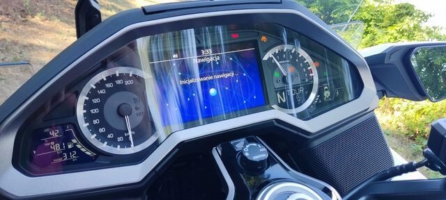

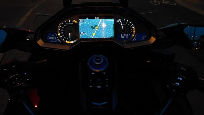

4. Rozbudowana nawigacja GPS ze sterowaniem z kierownicy. Bezproblemowo doprowadza do celu. Czasem po mało przejezdnych drogach ale zawsze ;-). Jedyne co budzi zastrzeżenia to przewidywany czas dojazdu na miejsce. Najczęściej jest on zawyżany... lub późniejsza jazda jest zbyt szybka ;-). Samo wprowadzanie odbywa się standardowo dla tego typu urządzeń. Jest to pierwsze tego typu wbudowane urządzenie w motocyklu, które w mojej ocenie działa tak jak powinno.
5. Bieg wsteczny + pełzanie w przód + asystent podjazdu pod górę. Aby uruchomić funkcję "pełzania" motocykl musi być w trybie "N". Uruchamiamy ją wciskając w tym samym czasie przycisk funkcyjny oraz klamkę hamulca. Później przyciskami +/- uruchamiamy pełzanie w przód lub w tył. Podczas parkowania "z górki" wsteczny - bezcenny. Dodatkowo mamy tu też system wspomagania jazdy pod górę, który automatycznie blokuje hamulce na wzniesieniach.  Żeby było jeszcze łatwiej nowy GL posiada typowy, znany z większych maxi skuterów hamulec ręczny.Przy takim wyposażeniu dla kierowcy nie straszne są nawet bardzo niekomfortowe warunki parkowania!

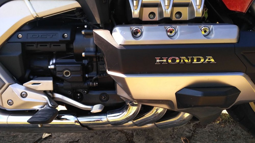

Jeśli wcześniej jeździliście jakimkolwiek motocyklem Hondy z dwusprzęgłówką DCT, na nowym GL'u odnajdziecie się bardzo szybko. W skrócie: Tu wszystko sprowadza się do "zapięcia" trybu "D" (Drive) a później >twist & GO<. Nie ma potrzeby rozpraszania się zmianą czy redukcją biegów. Wszystko dzieje się oczywiście automatycznie.

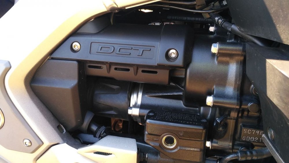

Nowy GL to pierwszy motocykl Hondy z DCT 7 biegową (6 biegów + nadbieg) 3 generacji.
Moje dotychczasowe doświadczenia z motocyklami Hondy wyposażonymi w DCT zawsze budziło zachwyt. Nie inaczej jest w tym wypadku. Wszystko tu się dzieje płynnie i prawie, że niezauważalnie. Prawie... bo czasem przy redukcji sztuczna inteligencja ma momenty zawahania... ale tylko czasem. W mieście tryb TOUR wydaje się być optymalny a biegi zmieniają się bardzo szybko. Przy 100 km/h motor ma prędkość obrotową 1800/min, co przekłada się na niezauważalny hałas oraz oczywiście niskie spalanie ale o tym za chwilę. Skrzynia, podobnie jak poprzednich generacjach, może pracować w trybie automatycznym oraz manualnym (zmiana biegów z poziomu kontrolerów). Jest to jednak funkcja, którą raczej mało kto będzie używał. W trasie, kiedy jest sporadyczna potrzeba większego przyspieszenia można zrzucić manualnie 2 biegi w dół. Po czym skrzynia przechodzi z powrotem w tryb automatu. Ci co jeżdżą dłużej DCT wiedzą o co chodzi. Oczywiście, jeśli mamy w planach agresywniejszą jazdę wystarczy załączyć tryb SPORT.

dodano elektronicznie sterowaną przepustnicę (TBW) z 4 trybami jazdy: TOUR, SPORT,
ECON i RAIN. Hondowski system sterujący momentem obrotowym (HSTC) utrzymuje
przyczepność tylnego koła, podczas gdy tłumienie w zawieszeniu kół i zintegrowany układ
hamulcowy (CBS) zmieniają charakterystyki pracy w zależności od wybranego trybu jazdy.
Wspomaganie startu na wzniesieniu (HSA) i system wyłączania silnika na biegu jałowym
ułatwiają użytkowanie i poprawiają sprawność paliwową motocykla.
Klasyczna manualna skrzynia biegów dysponuje 6 przełożeniami. Przekładnia
dwusprzęgłowa (DCT) posiada 7 biegów, z czułością sprzęgła, szybkością zmiany biegów
i zakresem prędkości obrotowych zmian w górę i w dół dostosowanymi specjalnie do
każdego z trybów jazdy. Posiada również funkcję powolnej jazdy do przodu i do tyłu. W
modelu na 2020 rok nastąpiły zmiany w systemie wtrysku paliwa oraz automatycznej skrzyni
biegów DCT, co ma wpłynąć na poprawę manewrowania przy niskich prędkościach.

Luksusowy panel instrumentów tworzy unikalny motocyklowy kokpit. Dla tarcz wskaźników
zegarowych wybrano kolory o niskim kontraście z ciemnymi odcieniami, z zewnętrznymi
częściami tarcz uformowanymi stożkowo, by wytworzyć poczucie głębi. Pierścień z
metalową teksturą otacza każdą z tarcz, a podziałki podświetlone diodami LED wzmacniają
głębię i tworzą spokojną, ale efektowną grafikę.
7-calowy kolorowy wyświetlacz ciekłokrystaliczny TFT dostarcza komunikaty z systemów
informacji i rozrywki (dla audio i nawigacji), a także umożliwia kontrolę nad ustawieniami
HSTC i zawieszenia kół. Informacje są wyświetlane w różnych segmentach ekranu w bardzo
funkcjonalnym porządku, dzięki czemu kierowca może odczytać wszystkie istotne dane przy
minimalnych ruchach oczu.
Poziom jasności wskazań jest regulowany automatycznie (maksymalnie wynosi 1000
kandeli). Ciśnienie w oponach jest wyświetlane w formie liczbowej w dolnym lewym rogu
zestawu przyrządów.
Honorowe miejsce na konsoli środkowej i na kluczyku zajmuje nowe godło Gold Winga.
Jego wyraźny trójwymiarowy, chromowany, dwutonowy wzór łączy w sobie siłę i godność
głowy lwa z majestatycznymi skrzydłami orła z wysuniętymi szponami, gotowego do ataku.
Inteligentny kluczyk (Smart Key) uaktywnia wszystkie systemy motocykla, zawiera także
klucz awaryjny. Zapłon i blokada kierownicy mogą być włączane lub wyłączane, gdy tylko
kierowca posiada przy sobie Smart Key.
Dostęp do bagażu został uproszczony. Jeśli osoba znajdująca się przy motocyklu posiada
przy sobie kluczyk, to wystarczy nacisnąć przycisk, aby otworzyć kufry boczne lub kufer
centralny. Możliwe jest także tymczasowe odblokowanie bagażu za pomocą pilota - przycisk
odblokowujący na inteligentnym kluczyku umożliwia pasażerowi natychmiastowy dostęp do
kufrów bocznych, czy kufra centralnego. Hydrauliczne siłowniki płynnie otwierają i zamykają
pokrywy. Naciśnięcie i przytrzymanie przycisku połączenia włącza awaryjne miganie
kierunkowskazów.
Nowy Gold Wing jest kompatybilny z Apple CarPlay™,, więc kierowca może wykorzystać
spersonalizowane informacje i treści z telefonu iPhone, takie jak numery kontaktów i listy
odtwarzania muzyki. Zapewniono również łączność Bluetooth, można też wykorzystać
połączenie za pośrednictwem kabla USB.
Lekkie głośniki zostały zlokalizowane z uwzględnieniem nowej pozycji kierowcy, celem
uzyskania żywego dźwięku przestrzennego. Dostępny jest również przełącznik sterowania
dźwiękiem dla pasażera, by zapewnić jeszcze przyjemniejszą podróż. Przełączniki są
umieszczone w górnej części prawego kufra bocznego i sterują głośnością, wyborem źródła
oraz umożliwiają „przewijanie” odsłuchiwanej muzyki.
Mapy i wskazówki nawigacyjne są wyświetlane na 7-calowym, kolorowym ekranie
ciekłokrystalicznym TFT w środkowej części zestawu wskaźników, a najnowsza wersja
systemu wzbogaciła się także o żyrokompas, co oznacza kontynuowanie nawigowania
nawet w tunelach. Rezygnacja z dowolnego punktu trasy lub wybranie opcji &quot;DOM&quot; są
obecnie możliwe także w czasie jazdy. W modelu na 2020 rok mapy zostały zaktualizowane
oraz istnieje możliwość wprowadzenia do 99 różnych punktów trasy w celu szczegółowego
planowania podróży.

Wstępne napięcie tylnej sprężyny jest obecnie również regulowane elektrycznie. System
obsługuje się bardziej intuicyjnie niż numerycznie. Niezależnie od czterech trybów jazdy,
istnieją cztery ustawienia wstępnego napięcia sprężyny w zależności od obciążenia - od
miękkiego do twardego: tylko kierowca, kierowca z bagażem; kierowca z pasażerem i
kierowca z pasażerem i z bagażem. Ustawienie jest wyświetlane na ekranie TFT, a wybór
dokonywany jest za pomocą przełącznika. W modelu na 2020 rok nowe ustawienia
zawieszenia zostały zoptymalizowane pod kątem dalekich wypraw kierowcy z pasażerem.

może być aktywowane lub dezaktywowane przełącznikiem umieszczonym po prawej stronie
kierownicy.

3.4. Przekładnia dwusprzęgłowa (DCT)
- 7-biegowa przekładnia DCT trzeciej generacji
- W modelu na 2020 rok przekładnia DCT jest dostępna także w podstawowej
wersji GL1800 Gold Wing
- Płynniejsza, cichsza praca z szybszymi zmianami biegów w górę i w dół
- Tryb wolnej jazdy umożliwia motocyklowi “pełzanie” do przodu lub do tyłu
- 4 tryby jazdy wpływają również na działanie DCT, optymalizując je pod kątem
przeznaczenia każdego z trybów
- W modelu na 2020 rok zoptymalizowano manewrowość przy niskich
prędkościach
Honda sprzedała ponad 100 000 motocykli wyposażonych w przekładnię DCT w całej
Europie od czasu
, gdy system pojawił się jako opcja w VFR1200F w 2009 roku. W dowód
uznania go na rynku w ostatnim roku finansowym, DCT stanowiło 48% sprzedaży w Europie
w modelach, w których DCT była opcją.
Unikalna hondowska przekładnia dwusprzęgłowa jest tak oczywistym partnerem dla silnika
Gold Winga, że rozwój całej konstrukcji odbywał się wokół DCT. Jest to już trzecia,
całkowicie nowa generacja systemu, po raz pierwszy wyposażona w 7 biegów i
zaprojektowana specjalnie z myślą o długodystansowych podróżach. Przekładnia pracuje
niezwykle płynnie i szybko.

Przekładnia DCT zapewnia powtarzalne, płynne zmiany biegów w górę iw dół, a korzystanie
z niej staje się szybko rzeczą zupełnie naturalną. Przekładnia wykorzystuje dwa sprzęgła:
jedno z nich do ruszania i jazdy na biegach 1, 3 i 5, drugie dla biegów 2, 4 i 6, z wałkiem
głównym jednego ze sprzęgieł umieszczonym wewnątrz wałka głównego drugiego sprzęgła,
co pozwala uzyskać bardzo zwartą budowę całej przekładni.
Oba sprzęgła są niezależnie sterowane przez osobne obwody elektrohydrauliczne. Chwilę
przed zmianą biegów, system dobiera bieg do załączenia przy pomocy sprzęgła, które nie
jest obecnie załączone. Następnie pierwsze sprzęgło jest elektronicznie rozłączane, a
jednocześnie drugie sprzęgło zostaje załączone.
 Rezultatem jest powtarzalna, szybka i bezproblemowa zmiana biegów. Ponadto, gdy dwa
sprzęgła przenoszą napęd z jednego biegu na drugi z minimalną przerwą w przekazywaniu
momentu z silnika na tylne koło, każdej zmianie biegów towarzyszy tylko minimalne
szarpnięcie i zakołysanie motocykla, co sprawia, że odczucie towarzyszące zmianie jest
bezpośrednie, ale sama zmiana jest bardzo wygładzona. Dodatkowe korzyści, to większa
trwałość (ponieważ nie można uszkodzić przekładni z powodu błędnej koordynacji ruchów
przy zmianie biegu), wyeliminowanie możliwości „zduszenia” silnika, obniżenie stresu w
czasie jazdy miejskiej i mniejsze zmęczenia kierowcy.
Odgłosom i wibracjom towarzyszącym zmianom biegów poświęcono dodatkową uwagę w
trakcie rozwoju trzeciej generacji DCT. Gumki tłumiące hałas na obu końcach prowadnic
widełek i wodzika znacznie redukują poziom dźwięków wydobywających się podczas zmian
biegów.
Sprężynowy tłumik drgań został zainstalowany między sprzęgłem, a wałkiem głównym
przekładni, aby zmniejszyć hałas i drgania towarzyszące zetknięciu sprzęgła z wałkiem
głównym przy zmianie biegów.
Przekładnia DTC Gold Winga wyposażona jest w tryb wolnej jazdy umożliwiający
poruszanie się z prędkością 1,8 km/h do przodu lub 1,2 km/h do tyłu, a załączany
bezzwłocznie przyciskiem +/- umieszczonym po lewej stronie kierownicy.
W wałkach głównych (zbudowanych jako rura w rurze), zewnętrzny wałek główny połączony
z kołami zębatymi biegów parzystych jest połączony z wałkiem wewnętrznym za pomocą
łańcucha, za pośrednictwem kół zębatych umieszczonych na wałku pośrednim. Struktura ta
zapewnia zewnętrznemu wałkowi głównemu rolę wałka biegu wstecznego, co zaowocowało
lekkością mechanizmu biegu wstecznego i jego zwartą budową - bez potrzeby stosowania
osobnego wałka wstecznego biegu.
Po aktywacji trybu wolnej jazdy używane są oba sprzęgła DCT, które umożliwiają ruch do
tyłu za pomocą sprzęgła nr 1 i ruch do przodu za pomocą sprzęgła nr 2. W ten sposób
poruszanie się do przodu lub do tyłu przy małej prędkości jest możliwe tylko przy użyciu
sprzęgła, bez potrzeby zmieniania biegów. Ponadto system elektronicznej przepustnicy
kontroluje prędkość przez sterowanie pojemnością sprzęgła w niewielkim zakresie, przy
zachowaniu pewnej prędkości obrotowej silnika, zapewniając w ten sposób kontrolę i
bezpieczeństwo działania w wielu sytuacjach.
4 dostępne tryby jazdy są wspomagane przez DCT. Wszystkie parametry silnika i innych
systemów są analogiczne, jak w modelach z klasyczną przekładnią, ale dodane są
dodatkowe parametry specyficzne dla DCT. Tryb TOUR wykorzystuje ustawienie domyślne
dla płynnego załączania sprzęgła i zmian biegów w trybie AT, z programem zmian biegów
od niskich do wysokich obrotów. W trybie SPORT stosuje się bardziej bezpośrednie
załączanie sprzęgieł, ze zmianami biegów przeprowadzanymi w zakresie średnich i
wysokich prędkości obrotowych.
W trybie ECON załączanie sprzęgła jest wykonywane płynnie, a załączone biegi
utrzymywane są w zakresie niskich i średnich obrotów silnika, przy standardowym sposobie
zmiany przełożeń. W trybie RAIN sprzęgła działają również bardzo płynnie, załączone biegi
utrzymywane są w zakresie niskich i średnich obrotów silnika, a zmiana przełożeń trwa w
trybie AT dłużej, niż zwykle.
