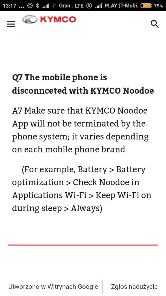

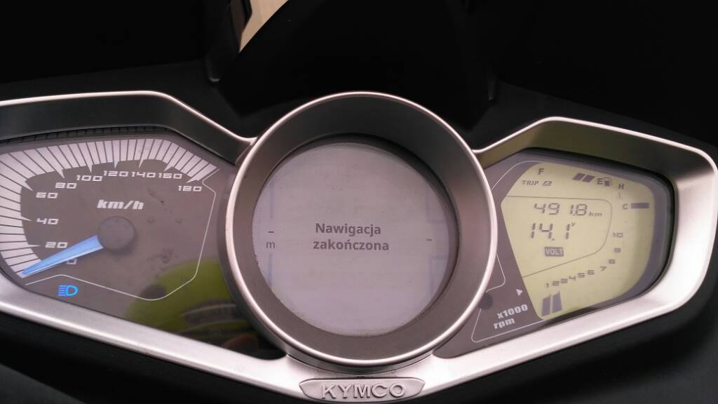

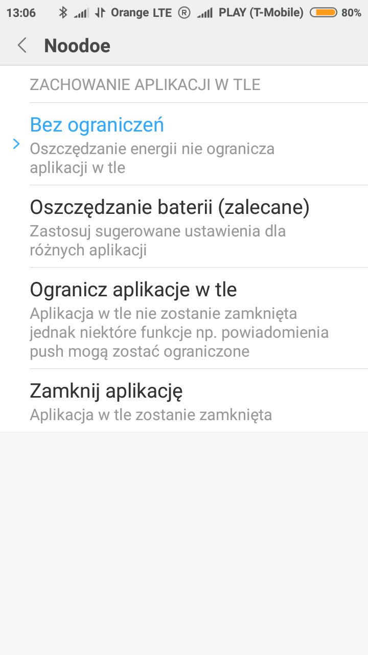

Administrator 𝕄𝕒𝕣𝕚𝕦𝕤𝕫𝔹𝕦𝕣𝕘𝕚 Opublikowano 14 Listopada 2018 Autor Administrator Udostępnij Opublikowano 14 Listopada 2018 Z przyczyn pogodowych test został zakończony lekko przed czasem. Za pkt honoru postawiłem sobie rozgryźć problemy z komunikacją Noodoe... No i udało się znaleźć winowajcę. Był nim domyślnie ustawiony tryb oszczędzania baterii w aplikacji Noodoe. O tyle dziwne, że inne aplikacje miały go wyłączone a Noodoe po instalacji, jakby z automatu to uaktywnił. Warto w takich sytuacjach zgłębić FAQ. Po resetcie i nowych ustawieniach navi działa bezproblemowo i prowadzi do celu. Oczywiście pozostaje ostatni problem z lagami w czasach dojazdu do pkt zwrotnych... No ale wszystkiego mieć nie można . Poza tym jeżdżąc po mieście przepisową 50'tką "odświeżanie danych" jest bliskie ideału. Znaczy się Kymco dba o nasze bezpieczeństwo Odnośnik do komentarza
