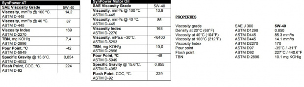

Po lewej valvoline motocyklowy 5w40, w środku samochodowy 5w40 i z prawej motul scooter 5w40. Ja tam pozostaję przy samochodowymB)
