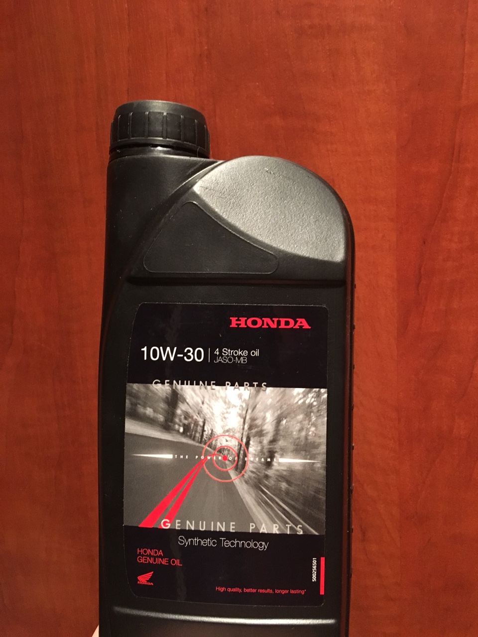

Do Integry zalałem ORYGINALNY Hondy ze względu na to ,że skrzynia DCT pracuje na tym samym oleju co silnik i parametry oleju są bardzo ważne .Honda nie podaje wszystkich specyfikacji oleju ,więc nie mam zamiaru eksperymentować z zamiennikami.Róznica w cenie niewielka ,więc padło na oryginalny syntetyk HONDA 10W30....
