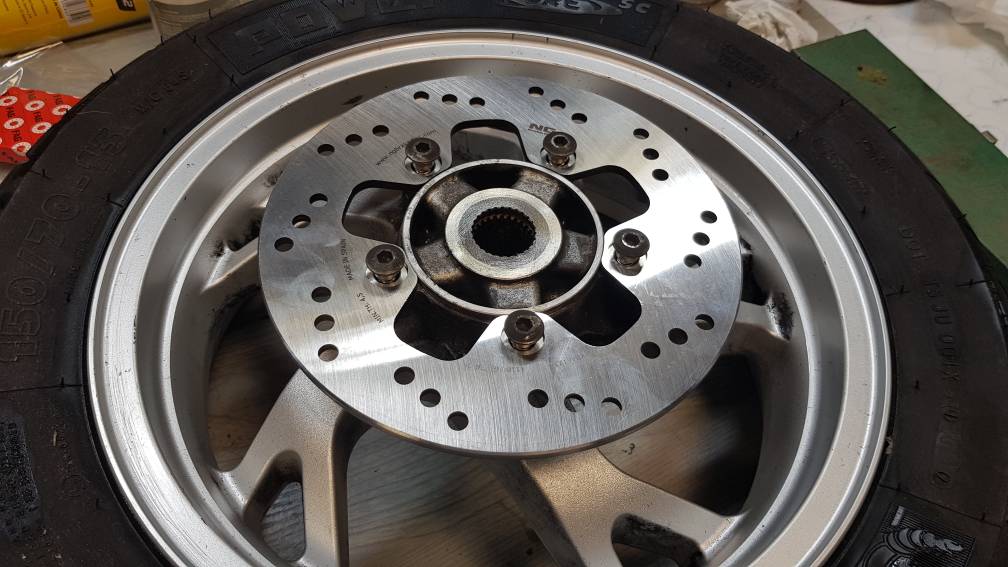

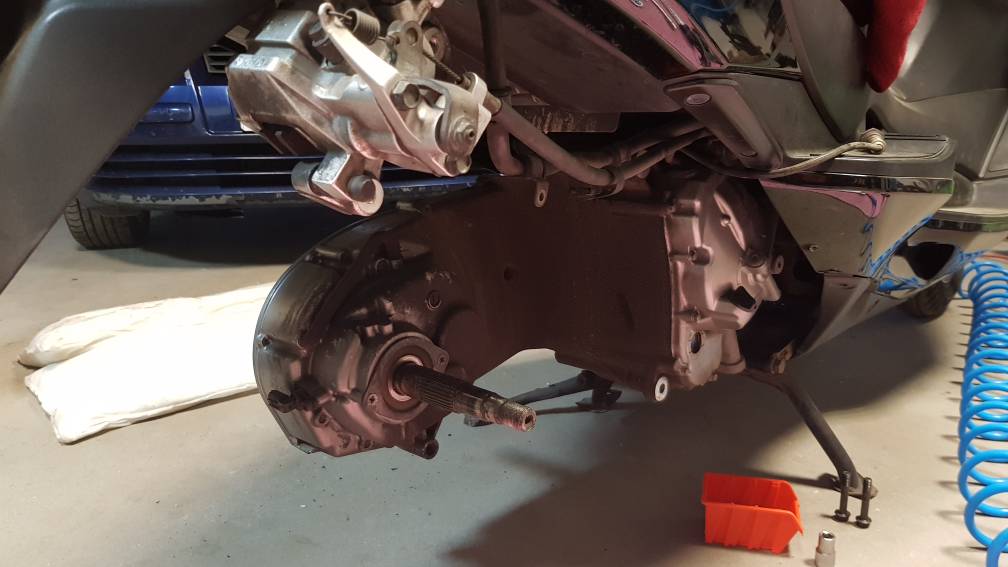

keri Opublikowano 12 Maja 2018 Autor Opublikowano 12 Maja 2018 Wszystko wydaje się być w stanie idealnym... ciekawe.. z kolei zabrałem się za wymianę tarczy z tyłu i tu napodkałem wiele problemów, to że tarcza wyglądała jak żyletka wiedziałem już przy zakupie motocykla Ale przy okazji muszę wymienić łożysko w wahaczu plus uszczelniacze. Nie wiem w jakim stanie jest zacisk, jak ktoś wie to niech mi da cynk na co zwrócić uwagę przy wymianie klocków (oczywiście płyn też wymieniam). Po zdjęciu koła i uwolnieniu osi mam luz wzdłużny powiedzcie mi Czy może tak być luz około 1mm (ten luz kasuję się przy przywracaniu koła). Wymieniłem również olej w przekładni. Dam więcej fotek jak będę jutro w garażu spokojnej niedzieli Panowie Wysłane z mojego SM-N950F przy użyciu Tapatalka
Klubowicze kenobi Opublikowano 13 Maja 2018 Klubowicze Opublikowano 13 Maja 2018 Luz ten skasuje się po przykręceniu nakrętki osi. Oczywiście odpowiednim momentem - 120N/m. Co do zacisków...najważniejsze by uszczelki tłoczków nie ciekły, tłoczki bez wżerów, uszkodzeń, stan sworzni szczęki, jarzma, szczelność gumek prowadnic i ich właściwe nasmarowanie.
keri Opublikowano 14 Maja 2018 Autor Opublikowano 14 Maja 2018 Witam Obiecane fotki z rozbiórki. przy okazji wymiany tarczy tył.. wymiana okładzin w zacisku (czyszczenie smarowanie zacisku), remont wahacza wymiana łożyska i simerów koszt 40 zł łożysko FAG , czyszczenie remont tłumika plus wymiana uszczelnienia (od cylindra i na łączeniu to od cylindra 20pare zł to na łączeniu 85zł).
Użytkownicy Długi Opublikowano 14 Maja 2018 Użytkownicy Opublikowano 14 Maja 2018 Jak wydech masz zdemontowany to wymień gumki, które idą na jego łączeniu z wahaczem. Wtedy uszczelka dłużej wytrzyma. PozdrawiamRadek
