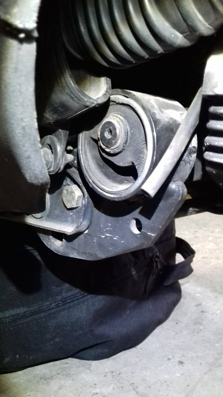

ok dziękuję sprawdzę i dam znać. a w międzyczasie podrzucam fotkę silentbloka na silniku - skuter stoi na stopce centralnej, bo zdjąłem koło przednie, ale chyba nie tak powinien wyglądać? jak myślicie?
  • 0
To tylko wirzchołek góry lodowej, nie chodzi tylko o ten silent block ale też o łożyska na których chodzi wahacz:
https://goo.gl/images/H3vsrr
Sprawdz czy wahacz nie ma luzów na boki.

Update na chwile obecną – po pierwsze osioł, który mi zmieniał oponę w serwisie założył ja odwrotnie…. Po drugie nie wyważył, a po trzecie – niestety nie zmieniło to zachowania, czyli nadal drga coś przy 60km/h. Z tym silentblokiem byłem u mechaniora zaufanego – i tu mam się nie martwić, bo wydaje się, że jest ok. Pozostaje mi jeszcze jedna rzecz do sprawdzenia – czyli rolki i pasek, może haczy.

Byłem po raz pierwszy w zasadzie u magika od śrubokrętów i faktycznie tuleje są na tyle w fatalnym stanie, że trzeba będzie je wymienić razem z silentblokiem. Podobno nawet opona była zdarta z prawej strony bardziej. Czyli opona też w tym sezonie poleci do wymiany.jak na razie mamy 100 na czesci i nie wiem ile za robote. Ech.

W dodatku zdzierało oponę z prawej strony. A zatem powodem były łożyska igiełkowe oraz tuleja na której są osadzone, niestety była z wytrąceniami. Spis części i koszty – łożyska firmy INA x2 – 16zł sztuka ( intercars jak dobrze pamiętam chcieli 35 za sztukę) tuleja niestety z IC w cenie 53zł – tu nie udało się obejść na szybko, chociaż jeśli ktoś ma dojście do 2mm rurki nierdzewnej fi 15 to by się dało zrobić, silentblok z tulejami – 100 z allegro. A i robocizna 150. I działa! Teraz już tylko przygody i przygody!!!
