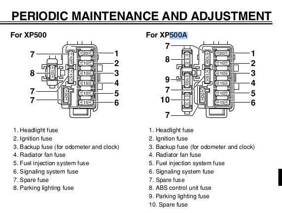

- gdzie w Tmax 500 2007 jest skrzynka z bezpiecznikami ?? Poprzedni właściciel twierdzi, że odłączył  podgrzewane manetki gdzieś przy bezpiecznikach ...

Witam. Gratuluję wyboru i zakupu. w odpowiedzi na watek;
Bezpieczniki znajdziesz w tylnej części pod siedzeniem pod klapką z napisem BATERY (miałem model 2003 na gaźniku ale myślę że to samo ),

Jak są grzane manetki to i jest wyłącznik . Jak wyłączysz to prądu nie ciągną.

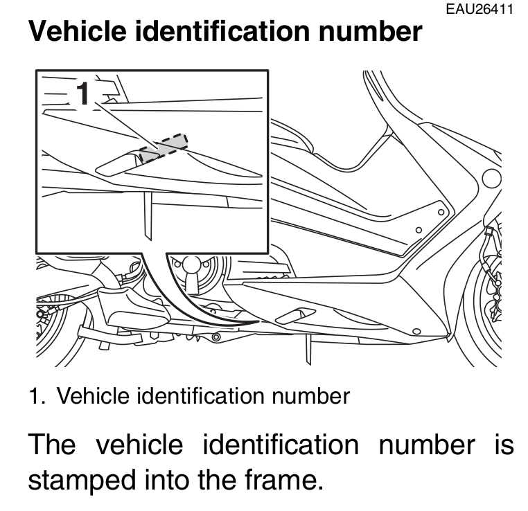

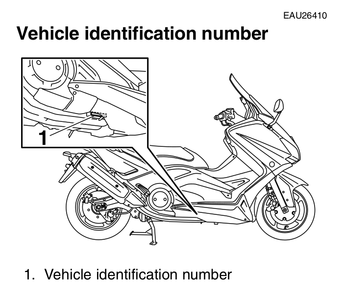

Wczoraj pojechałem na 1 przegląd w RP swoją maszyną 530 rok 2012  i spędziłem 1,5 godziny u diagnosty który szukał tabliczki znamionowej. Zadzwoniłem do serwisu Pani mówi nie ma nic takiego i zgłupiałem. Macie pomysł gdzie tego szukać.
Witam.
Próbowałeś zajrzeć w okolice główki ramy po lewej stronie, biała naklejka.
Sprawdź pod kanapą, na ramie.
