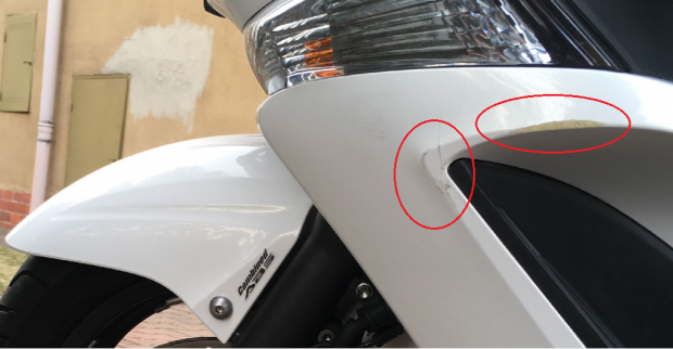

pawelp Opublikowano 26 Marca 2017 Opublikowano 26 Marca 2017 Nierób, ale on miał na żywo te ślady, czy już był maźnięty białym? A ten z Włocławka to pewnie super okazja Właściciel nie dbał i troszkę porysował, więc lakierowany cały przód hahaha. Dziwne, że ludzie sami siebie na miny wprowadzają... Na tych co wpisują Polska jako kraj pochodzenia - prosty sposób: poproś o VIN, datę 1 rejestracji i nr rejestracyjny - sprawdź sobie historiapojazdu.gov.pl i jak kłamie że jest z Polski, to śmietnik - ja tak robię.
nierob Opublikowano 26 Marca 2017 Opublikowano 26 Marca 2017 to tez wyczaiłem na fotach. i tak to wygląda w realu. dolne owiewki też lekko poharatane na krawędziach.

Lucjan73 Opublikowano 26 Marca 2017 Opublikowano 26 Marca 2017 8 godzin temu, nierob napisał: byłem wczoraj obejrzeć SW-T z tego linku: http://allegro.pl/skuter-honda-sw-t400-jak-nowy-przebieg-8-756-km-i6757044965.html co mi się rzuciło w oczy (a w zasadzie pod ręką) to w pewnych miejscach taki szorstki lakier. np. na zadupku z lewej strony był bardziej gładki. z drugiej gładki na dołe, a góra aż do siedzenia pod ręką szorstka. to samo na błotniku. na czaszy od przodu (tylne fragmenty część już mniej). lakier to biały metalik. kod koloru się zgadza (NHA66). nie wiem co o tym myśleć - malowane to to, jakiś syf z drogi, słońce? plastiki kolorystycznie raczej jednolite. naklejki w tych miejscach gdzie powinny i raczej oryginały itd. moto jeżdżone (tak opowiada właściciel) sporadycznie, po mieście. z tego co zauważyłem, to pomalował kuferek pod kolor. Moim zdaniem powinieneś umówić się na przegląd przedspedażowy i niech fachowcy zobaczą co i jak. Polecam RPM Motocykle na ul. Rakowej (okolice Korony).
