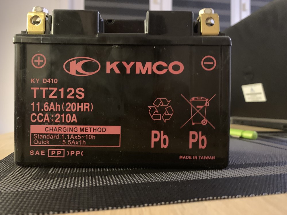

Administrator MariuszBurgi Opublikowano 14 Lutego 2019 Autor Administrator Opublikowano 14 Lutego 2019 Nawet na pewno. Czarna Yuasa o symbolu, o ile mnie pamięć nie myli: YTZ 12S. Taki sam jak idzie np. do FJS/SW Forza 250/300, SH 300, Tmax 530 czy do Integry.
tmielcarz Opublikowano 14 Lutego 2019 Opublikowano 14 Lutego 2019 3 minuty temu, MariuszBurgi napisał: Nawet na pewno. Czarna Yuasa o symbolu, o ile mnie pamięć nie myli: YTZ 12S TTZ12S
Administrator MariuszBurgi Opublikowano 14 Lutego 2019 Autor Administrator Opublikowano 14 Lutego 2019 YTZ (oznaczenia Yuasa) z TTZ krosuje się.
tmielcarz Opublikowano 14 Lutego 2019 Opublikowano 14 Lutego 2019 Dokształciłem się :). TTZ i YTZ mogą być używane zamiennie przy założeniu, że spełnione są pewne warunki (a w przypadku AK550 są) - chodzi o kąt montażu akumulatora. YTZ mają większy dozwolony zakres kątów niż TTZ. Dodatkowo YTZ przychodzą gotowe do użycia, a TTZ należy samodzielnie napełnić (w zestawie jest wszystko co potrzebne do tej operacji). TTZ są tańsze niż YTZ.

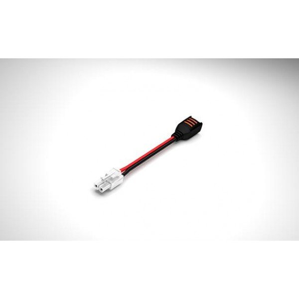

Paweł R. Opublikowano 15 Lutego 2019 Opublikowano 15 Lutego 2019 19 godzin temu, tmielcarz napisał: W każdym razie nowy akumulator zainstalowany, wenflon z wskaźnikiem naładowania podłączony, akumulator podpięty do Cteka, więc teraz powinno być ok. Gdzie kupiłeś ten kabel ze wskaźnikiem, dasz linka?
dr.big Opublikowano 15 Lutego 2019 Opublikowano 15 Lutego 2019 20 godzin temu, hormig napisał: Podobno na pierwszy montaż akumulatory do AK dostarcza Yuasa Nie wiem, na Yuasach jest zazwyczaj "Made in Japan" (przynajmniej na tych, które miałem), a na tym aku z AK widzę "Made in Taiwan".
Yarorot Opublikowano 15 Lutego 2019 Opublikowano 15 Lutego 2019 Gdzie kupiłeś ten kabel ze wskaźnikiem, dasz linka? Tu masz http://allegro.pl/ShowItem2.php?item=5432574337Wysłane z mojego SM-N960F przy użyciu Tapatalka
tmielcarz Opublikowano 15 Lutego 2019 Opublikowano 15 Lutego 2019 2 minuty temu, Yarorot napisał: Tu masz http://allegro.pl/ShowItem2.php?item=5432574337 Wysłane z mojego SM-N960F przy użyciu Tapatalka Dokładnie taki kupiłem. Tylko nie jako osobny produkt, a zestaw: ładowarka, osłona gumowa i ten wenflon ze wskaźnikiem: https://allegro.pl/oferta/ctek-mxs-5-0-bumper-60-indicator-eyelet-m6-7680577569
Lucjan73 Opublikowano 15 Lutego 2019 Opublikowano 15 Lutego 2019 2 godziny temu, Yarorot napisał: Tu masz http://allegro.pl/ShowItem2.php?item=5432574337 Wysłane z mojego SM-N960F przy użyciu Tapatalka A czy do tego wenflonu można podłączyć inną ładowarkę czy tylko współpracuje z CTEK ?
Yarorot Opublikowano 15 Lutego 2019 Opublikowano 15 Lutego 2019 Jak dasz radę znaleść taką wtyczkę to powinno współpracować.Wysłane z mojego SM-N960F przy użyciu Tapatalka
dr.big Opublikowano 15 Lutego 2019 Opublikowano 15 Lutego 2019 Lucku są chyba dwa rozpowszechnione systemy złączek ładowarek. Ctek posiada adaptery dla innych uznanych producentów. Reszta to nigdzie nienormowane "wymysły" firm typu "krzak"? . Jak ze wszystkim. Patrzysz co masz, co ci potrzebne, i wtedy szukasz. Proste.
