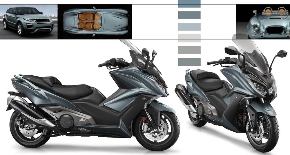

Administrator MariuszBurgi Opublikowano 30 Stycznia 2019 Autor Administrator Opublikowano 30 Stycznia 2019 Kymco wprowadza nowy ciekawy kolor dla AK550 dostępny w sezonie 2019. Nazywa się on Pewter Blue. Niestety nie mam jeszcze potwierdzenia czy ten kolor będzie dostępny także w PL sieci sprzedaży.

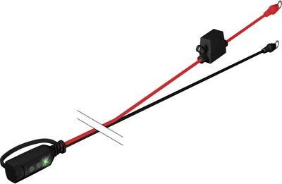

Klubowicze Piootr Opublikowano 30 Stycznia 2019 Klubowicze Opublikowano 30 Stycznia 2019 Panowie przypominam wam ile postów napisałem w temacie akumulator AK550 vs zimowanie. Zainstalujcie sobie „ wenflon” i bezwzględnie podłączajcie prostownik co 2 tygodni na 1-2 dni w okresie zimy. Tak robiłem zeszłej zimy i na wiosnę AK odpalił od „strzała”. Taka to już jego „uroda” z tym zasilaniem.

Klubowicze SzymonSeptic Opublikowano 31 Stycznia 2019 Klubowicze Opublikowano 31 Stycznia 2019 10 godzin temu, Piootr napisał: Zainstalujcie sobie „ wenflon” i bezwzględnie podłączajcie prostownik co 2 tygodni na 1-2 dni w okresie zimy Dokładnie Piootr , nie miałem akacza -ale robię tak z każdym sprzętem ?
rafiklegia Opublikowano 31 Stycznia 2019 Opublikowano 31 Stycznia 2019 Tak jest. Ja raz na 2 tygodnie podłączam na 2 dni. Teraz ponad tydzień nie ładowany. Ale w sobotę go czeka przejażdżka ?
bartikluk Opublikowano 31 Stycznia 2019 Opublikowano 31 Stycznia 2019 Ja swojego AK podłączyłem na stałe na podtrzymaniu. Tez założyłem na aku wenflon żebym nie musiał demontować całego przodu za każdym razem. Mam tylko nadzieje, że podtrzymanie nie będzie skutkowało krótszą żywotnością akumulatora.
Klubowicze SzymonSeptic Opublikowano 1 Lutego 2019 Klubowicze Opublikowano 1 Lutego 2019 3 godziny temu, bartikluk napisał: Mam tylko nadzieje, że podtrzymanie nie będzie skutkowało krótszą żywotnością akumulatora. Właśnie po to go podtrzymujesz żeby wydłużyć jego żywotność, także bez obaw .... ?
Astonpiotr Opublikowano 1 Lutego 2019 Opublikowano 1 Lutego 2019 Dwa dni ładowania i tydzień przerwy byłby chyba lepszym sposobem przedłużenia żywotności, oczywiście w temperaturze plusowej około 10-15'. Jeśli temperatura jest w granicach zero to nie zostawiłbym akumulatora w moto na zimowanie.
maltoron Opublikowano 1 Lutego 2019 Opublikowano 1 Lutego 2019 W lidlu sa te elektroniczne prostowniki kontrola ładowania. Mozna na cała zime podłączyc i bedzie ładował tylko jak spadnie napiecie. Taki pomysł.
dr.big Opublikowano 1 Lutego 2019 Opublikowano 1 Lutego 2019 Dnia 30.01.2019 o 22:48, Piootr napisał: (...)Zainstalujcie sobie „ wenflon” i bezwzględnie podłączajcie prostownik co 2 tygodni na 1-2 dni w okresie zimy. (...) Masz rację, moim zdaniem, to podstawa? w sprzętach, które nie są używane regularnie. Zabieg jest prosty (kupić nawet to z 3 diodami sygnalnizującym poziom napięcia) , podłączyć i wszystko jasne oraz pod ręką. Nie trzeba później wyciągać aku, nie trzeba za każdym razem multimetra. Mamy spokój i wygodę użytkowania. Sam mam (i miałem) w różnych sprzętach od lat i nigdy nie narzekałem. A już zwłaszcza w takich, gdzie dostęp do aku jest mocno utrudniony.

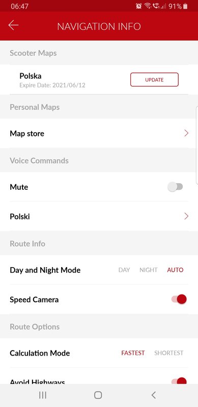

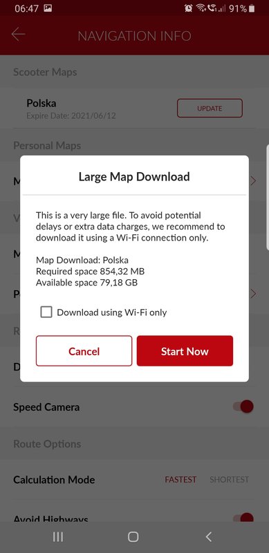

Yarorot Opublikowano 10 Lutego 2019 Opublikowano 10 Lutego 2019 W Noodoe pojawiła się aktualizacja map Polski.
