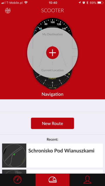

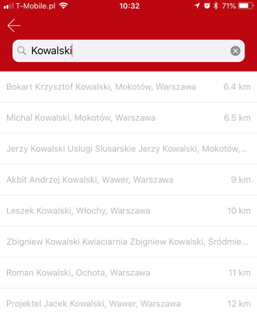

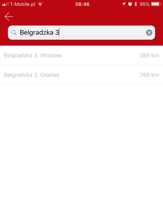

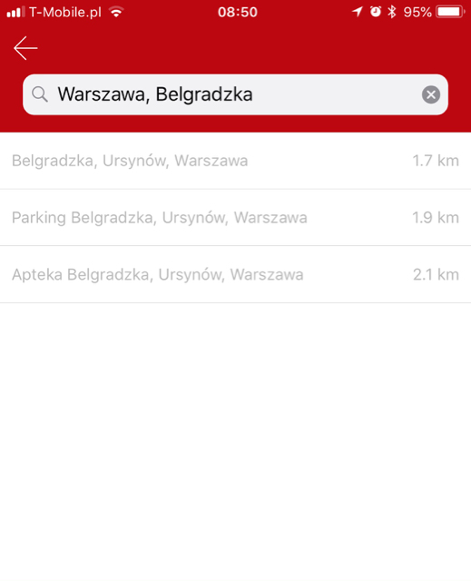

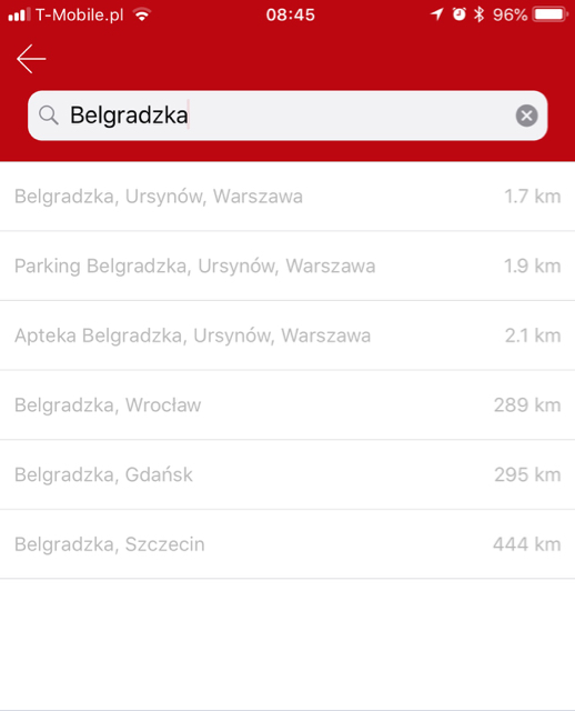

Klubowicze Piootr Opublikowano 13 Czerwca 2018 Klubowicze Opublikowano 13 Czerwca 2018 Faktycznie nie którzy są przewrażliwieni Porządeczek musi być Dość tych przekomarzanek . Chciałbym podzielić się z wami kilkoma uwagami po dosłownie kilkudziesięcio minutowej przejażdżki podczas której próbowałem Noodoe Navi. Nawigacja działa, ale mam wrażenie, nieco zbyt wolno. Czytałem opinie na innych forach AK i to się sprawdziło. Jak jedziemy szybciej niż 50 km/h to navi niestety nie nadąża z prawidłowym podawaniem komend. Samo wybieranie adresów jest też nieco utrudnione, bo w zasadzie musimy wybierać spośród tego co proponuje nawigacja. Na przykładzie ul. Belgradzka 3 w Warszawie, zakładam, że tam chcemy jechać:Jak dopiszemy nr.3 do wyboru mamy tylko 2 adresy, ale niekoniecznie w WarszawieJak wpiszemy jak na poniższym screenie to mamy tylko takie opcje dotyczące przykładowego adresu Nie wiem jakie jest żródło map, ale chyba nie jest to TomTom. Zwróćcie uwagę, że jak wpiszemy nazwisko np. (Kowalski) to mamy do wyboru adresy osób - firm. Myśle, że baza kupiona z jakiejś biznesowej książki telefonicznej:System jest jeszcze niedopracowany i myśle, że w najbliższym czasie będą nad nim mocno pracować.Jutro pierwsza trasa i oczywiście będę używał Noodoe. Adres jest Schronisko pod Wianuszkami. Niedługo dam wam znać jak spisał się Noodoe w trasie

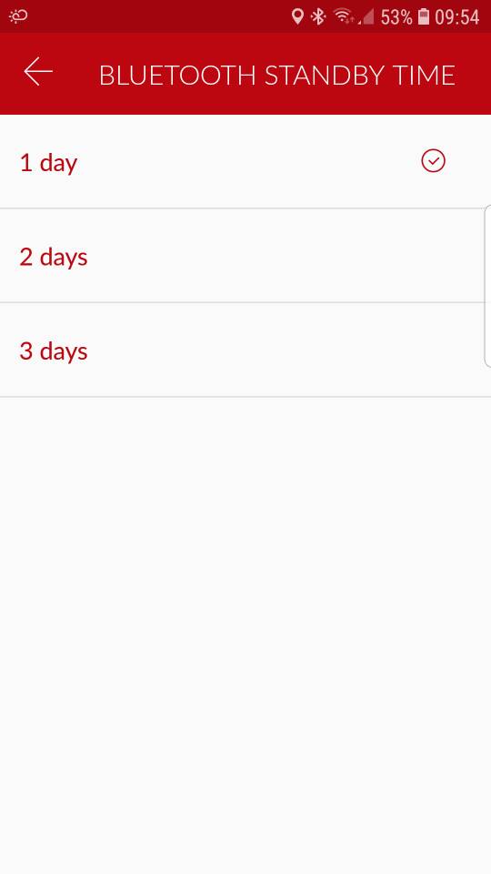

corolla294 Opublikowano 15 Czerwca 2018 Opublikowano 15 Czerwca 2018 Wyczytałem na jednym z niemieckim forum, iż w najnowszej aktualizacji noodoe pojawiła się, w ustawieniach opcja pozwalająca ustalić czas czuwania bluetooth na 1, 2 lub 3 dni. Piootr, możesz to potwierdzić? czy to by oznaczało iż Kymco w ten sposób rozwiązało problem w ubytkiem prądu z akumulatora w czasie postoju?

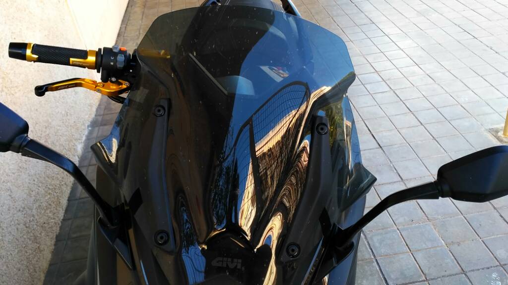

Yarorot Opublikowano 15 Czerwca 2018 Opublikowano 15 Czerwca 2018 Zgadza się w ostatniej aktualizacji pojawiła się taka opcja.Wysłane z mojego SM-G935F przy użyciu Tapatalka Do mnie dzisiaj dotarła torba Givi XS318 no i pasuje jak ulał wykonanie na wysokim poziomie.

djpj1 Opublikowano 17 Czerwca 2018 Opublikowano 17 Czerwca 2018 A ta torba Givi XS318 jak jest mocowana - na magnesy?
Yarorot Opublikowano 17 Czerwca 2018 Opublikowano 17 Czerwca 2018 Na paski, nie bawiłem się w ich zakładanie bo robiłem zdjęcie na szybko.
