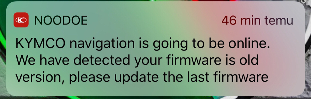

Klubowicze Piootr Opublikowano 5 Czerwca 2018 Klubowicze Opublikowano 5 Czerwca 2018 Nawigacja Noodoe nadchodzi. Na razie trzeba tylko zaktualizować apkę w telefonie. Tak jak zapowiadali chyba w pierwszej kolejności dla użytkowników Android. iOS jeszcze musi poczekać.
Paweł R. Opublikowano 5 Czerwca 2018 Opublikowano 5 Czerwca 2018 3 godziny temu, Piootr napisał: Nawigacja Noodoe nadchodzi. Na razie trzeba tylko zaktualizować apkę w telefonie. Jeszcze chyba nowa wersja apki nie trafiła do Play Store albo nie jest dostępna dla użytkowników z naszego obszaru...
