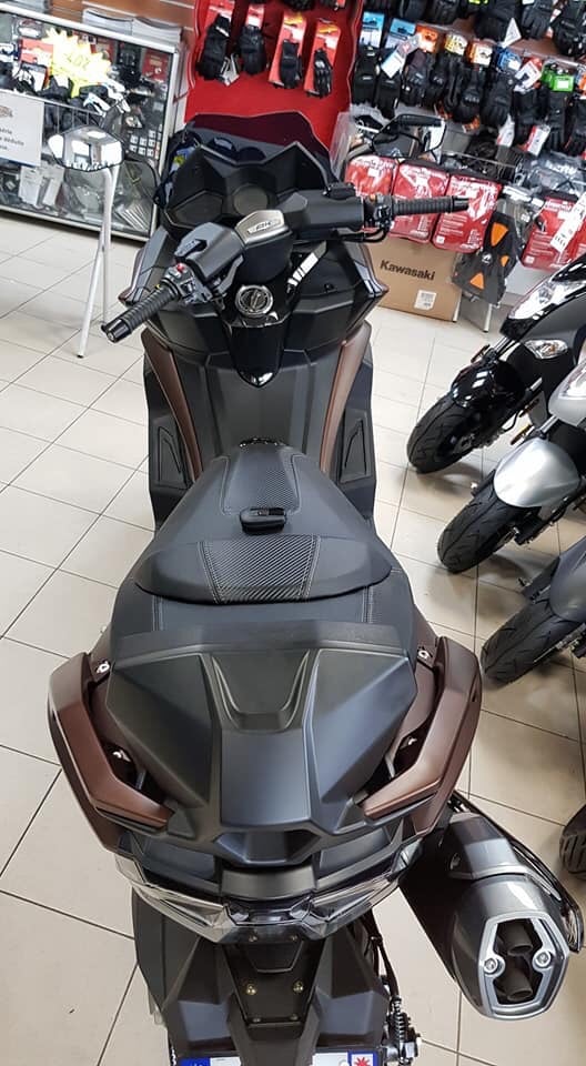

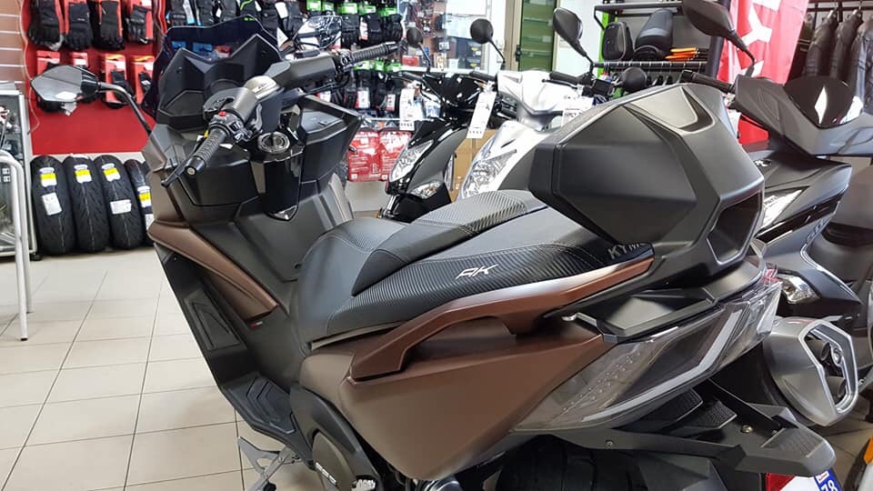

A propos wyglądu i akcesoriów OEM. Dla zainteresowanych producent przygotował dedykowany zadupek pasażerki/a. Wszystko w stylówce AK i montaż pod dedykowane otwory. Cena 199$ plus przesyłka.

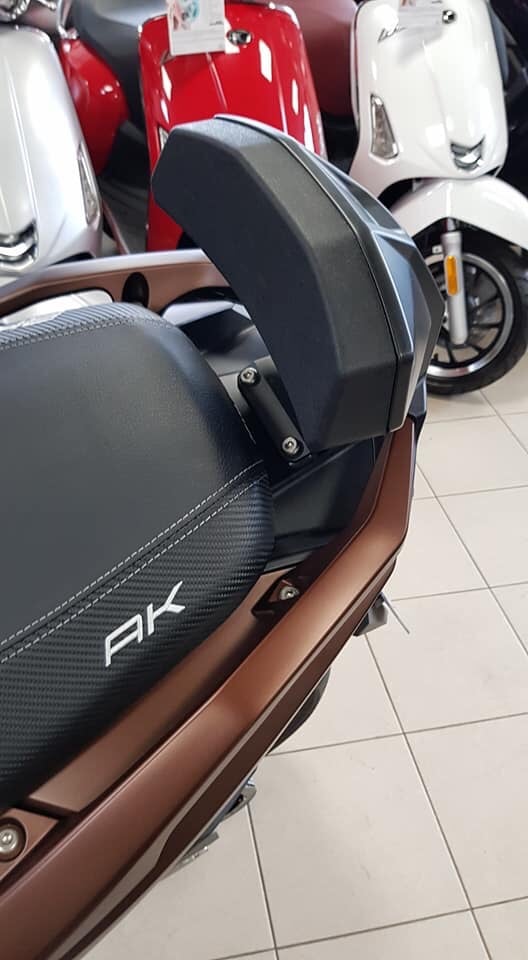

A co sądzicie o takiej modyfikacji? Cena dość rozsądna...
https://taiwanbigscootershop.com/collections/ak550/products/kymco-oem-ak550-large-backrest
Też o tym myśle. Jak byś zamawiał to napisz. Podzielimy koszty dostawy (50$).
