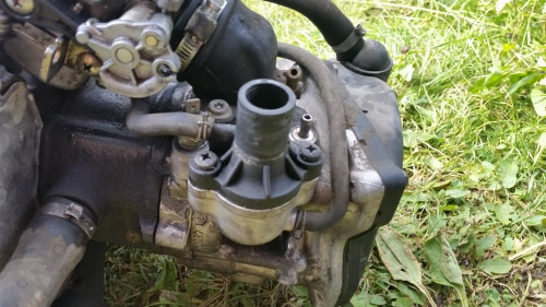

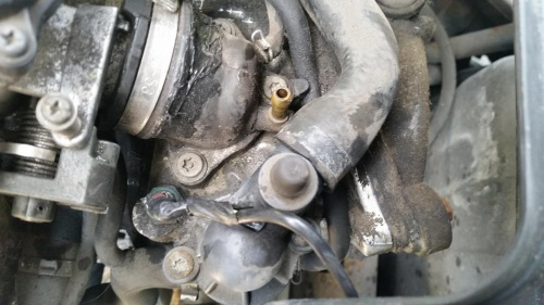

dzięki tex00, myślisz,że na dwóch srubach będzie się trzymać? mam całą Aprilie Atlantic na częsci, myślałem,że podmienie silnik ale okazało się, że jest inny układ chłodzenia i aprilia ma jakby EGR? w piadzio jest plastikowa obudowa termostatu wujście na wąż do góry, w aprilli w bok plus na obudowie jest odpowietrznik, do zbiorniczka w aprilli idzie jeden wąż, w piaggio idą 2 węże plus taki mały wężyk może z 5mm, który jest podpięty do głowicy, czy to jest odpowietrznik? czy nie da się jakoś podmienić tych silników?
Aprilia, obudowa termostatu z odpowietrznikiem
piaggio, obudowa z króćcem obok, bez odpowietrznika

bo mam dostęp do silnika to wolałbym dla siebie miec bie grzebany :-) a gwintowac tam nie mam czego. Są 3 ucha, w kazdym nagwintowany otwor na śrubę, jedno ucho urwalo sie w karterze,pozostale dwa są ok,sruby się wkrecaja tylko z jednej strony nie bedzie trzymac. Jeszcze slyszalem o takiej pascie DIRKO,ktora sie klei m.in. miski olejowe i nie skleja na stale,a jest nieporównywalnie lepsza od silikonu
