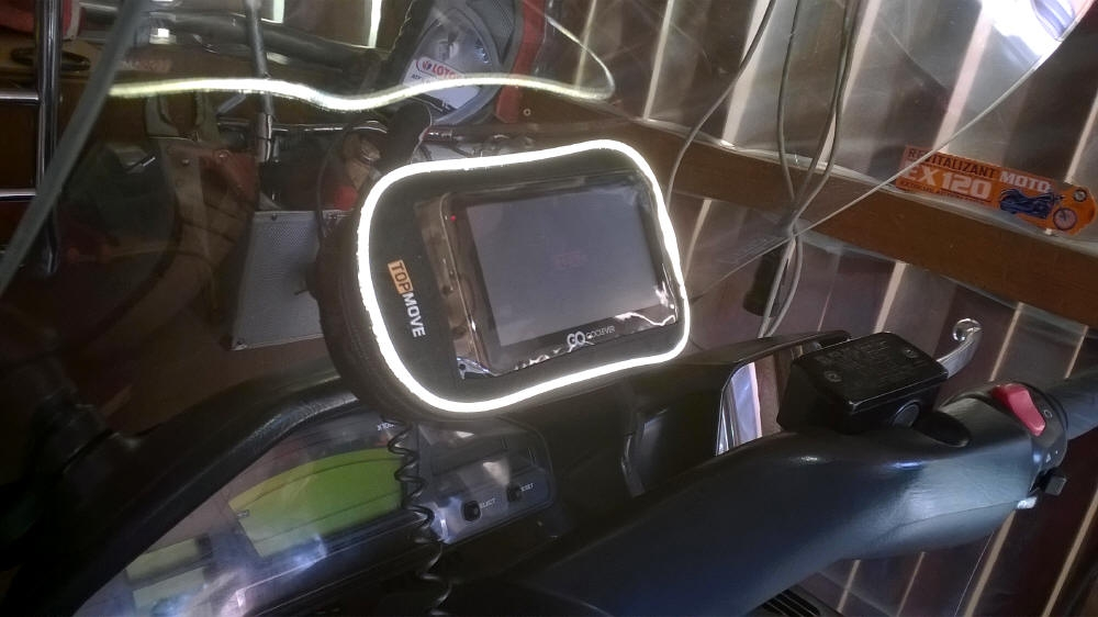

Do tej pory samochodową nawigację zakładałem na szybę, ale już dwa razy zdarzyło mi się, że na dużych wstrząsach przyssawka puściła (na szczęście zestaw zawisł na kablu). Dodatkowo nagłe opady deszczu zmuszały mnie do zatrzymania i chowania urządzenia przed wodą, a i pracująca guma przyssawki zaczęła zostawiać widoczny ślad na szybie...
Przed sierpniowym tourne po Polsce postanowiłem inaczej to rozwiązać i kupiłem w Lidlu etui do smartfonów (cena 29 PLN), a jego uchwyt przyczepiłem do metalowego kątownika (po ówczesnym pomalowaniu czarnym sprajem), na którego jedno wewnętrzne skrzydło poszła samoprzylepna pianka montażowa (dwie warstwy). Może to nie mistrzostwo świata w projektach użytkowych, ale przynajmniej nie trzeba robić dziur, czy skomplikowanych stelaży. Teraz deszcz mi nie straszny, a całość w fazie prób po dziurach miejskich, na razie spisuje się OK...

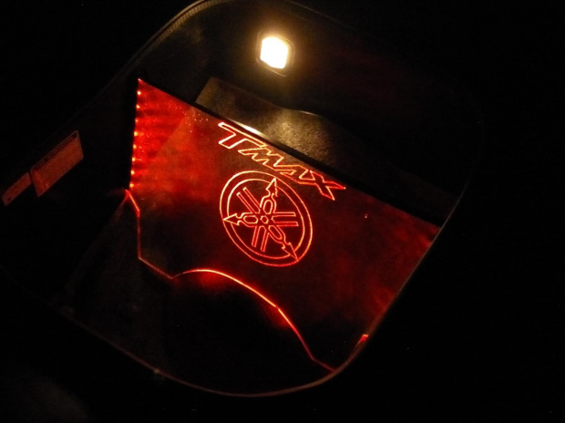

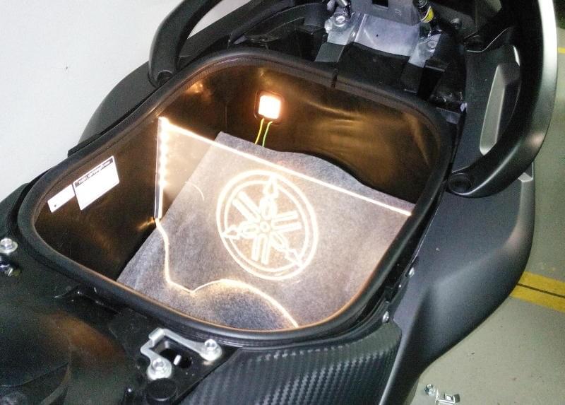

Dzisiaj T-Max dorobił się podświetlanej przegrody do pojemnika pod kanapą. Już mi się nie będą graty turlać pod kask :-)
Zdjęcie kiepskiej jakości, robione tosterem :frusty:

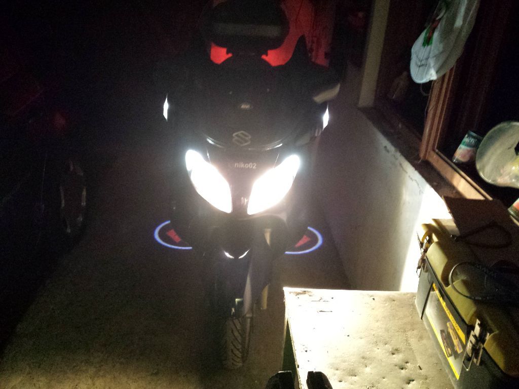

A ja założyłem światła ledowe z przodu uruchamiają się po przekręceniu kluczyka, a włączając postojowki i dalej, samoczynnie gasną :)

Dzisiaj wykonałem drugą przegrodę, tym razem z poliwęglanu. Przy okazji zmieniłem kolor podświetlenia i ukryłem kabelki.

To u mnie wpadło coś takiego :). Po stacyjce ale z dodatkowym włącznikiem w schowku głównym konsoli.
Zmienione pozycje w lampach i lusterkach, (robione na zamówienie przez pewną osobę...) ponieważ poprzednie bardzo odcinały się od koloru świateł i w razie kontroli na bank padło by kłopotliwe pytanie...
