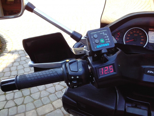

Klubowicze kenobi Opublikowano 20 Marca 2015 Klubowicze Opublikowano 20 Marca 2015 Kolejne "gadżeciki"- voltomierz,led sygnalizujący pracę wentylatora chłodnicy-punkcik z prawej od voltomierza (ot taki wymysł),no i hadbary made in poland. (oxfordy były już dawniej...)

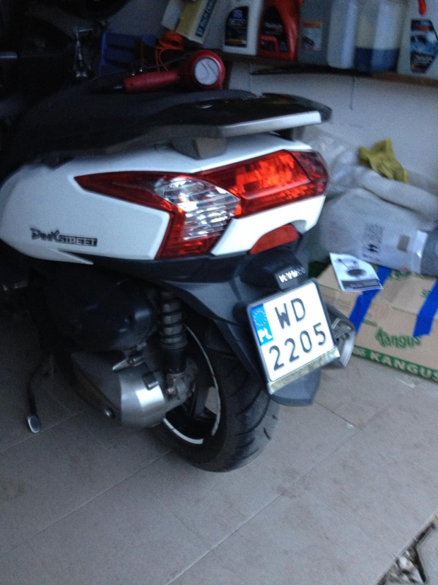

kitenation Opublikowano 29 Marca 2015 Opublikowano 29 Marca 2015 Ja dzisiaj zrzuciłem motokoc (mufki jescze z tydzień posiedzą coby łapy nie marzły w razie czego:) Dodatkowo, postanowiłem w końcu coś zrobić z tylną częścią downtowna (w odróżnieniu, od rewelacyjnego w mojej ocenie przodu ten skuter ma strasznie zwalisty tył). Polakierowałem czarny plastik pod lampą w pod kolor nadwozia. Tak jest moim zdaniem dużo lepiej a "tyłek" wygląda dzięki temu dużo ciekawiej i delikatniej:) Poniżej fotki (tradycyjnie sory za jakość...) Piotrek
