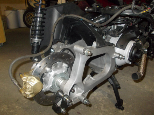

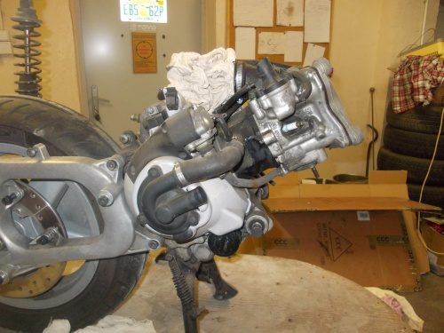

LUKAS666 Opublikowano 22 Lutego 2015 Opublikowano 22 Lutego 2015 Ja powoli szykuje się do etapu składania w całość mojego skutra. Silnik jest już czyściutki, gaźnik wyczyszczony i zaworki wyregulowane. Zawieszenie zostało zregenerowane. Trochę się z tym borykałem bo były duże luzy, a nawet brakowało jednej sprężyny. Po wymianie paru części jest jak nowe. Gumo-tuleje wprasowaną w silnik także trzeba było wymienić. Od zwulkanizowała się od ciepła z tłumika. Pora na wymianę wszystkich możliwych śrub na nierdzewne. Mam już zakupione 14 calowe koło na tył. Nareszcie będą zachowane proporcje po między kołami. Zostanie jeszcze kwestia przerobienia, a raczej przeniesienia zacisku hamulcowego na stronę przekładni.
Sympatycy SlawoyAMD Opublikowano 22 Lutego 2015 Sympatycy Opublikowano 22 Lutego 2015 Na fotce numer cztery masz na wierzchu wielowahaczowe zawieszenie (bardzo fajne rozwiązanie), które oparte jest na łożyskach igiełkowych. Jeśli tam nie zaglądałeś, warto sprawdzić stan łożysk, bo gdy wytrą się gumowe uszczelnienia, lubią rdzewieć. Jeśli są OK, to warto je mocniej przesmarować, by wilgoć nie miała gdzie buszować... PS - To co pisze Urbi niżej... Większe koło w 125-ce to chyba marny pomysł. Raz że może zyskasz trochę na prędkości maksymalnej, ale stracisz na dynamice przyśpieszenia. W dodatku 14-ka w modelach 400 i francuskich wersjach opartych na tej samej ramie (Peugeot Satelis 500), są różnice w rozstawie kół, więc prawdopodobnie też zmieniono długość wahacza...
Sympatycy Urbi Opublikowano 22 Lutego 2015 Sympatycy Opublikowano 22 Lutego 2015 Kolego LUKAS666, co Ciebie zainspirowało żeby poprawiać fabrykę i montować koło od większej i mocniejszej 400-tki...?!? Jesteś pewien, że wszystko uda się spasować i będzie działało jak należy... Ciekawy jestem efektu końcowego i trzymam kciuki za powodzenie tego projektu. Pozdrawiam
LUKAS666 Opublikowano 22 Lutego 2015 Opublikowano 22 Lutego 2015 Witam. Jeśli chodzi o zawieszenie to zostało zregenerowane. Wymieniłem łożyska igiełkowe, skasowałem luzy. Doszła do tego nowa gumo tuleja i sprężyna której nie było. Zastosowałem nowy patent w postaci smaru i o ringów w ruchomych miejscach przy łożyskach. Wilgoć już się tam nie wedrze , mam taką nadzieje. Co do koła to denerwowało mnie to że tylna felga jest aż o dwa rozmiary za mała względem przedniej. Pół roku analizowałem wszystko i wynikło że felga od gilera nexus 125 wchodzi na wielowypust, ma tą samą średnice piasty co w X8. Piaggio X9 ma też 14 calowe koło z tyłu ale wielowypusty nie pasują. Oba koła po przyłożeniu mają prawie taką samą średnice zewnętrzną bo na 14 calowej obręczy jest niższy profil opony, a wygląda o niebo lepiej.
Sympatycy Urbi Opublikowano 22 Lutego 2015 Sympatycy Opublikowano 22 Lutego 2015 Średnica zewnętrzna koła jest podobna, ale pozostaje jeszcze ingerencja w układ hamulcowy, inny zacisk, przewód hamulcowy no i tarcza hamulcowa po lewej stronie koła. A na koniec ciekawe jakie będą właściwości trakcyjne. Czekam na końcową relację po zakończeniu prac.

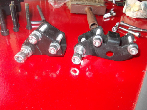

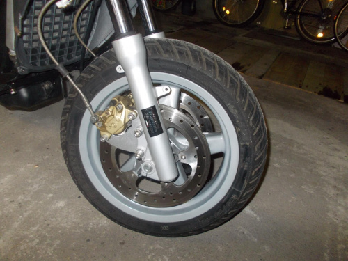

LUKAS666 Opublikowano 22 Lutego 2015 Opublikowano 22 Lutego 2015 Prawdę mówiąc to ja nic nowego nie wymyślam tylko kopiuje x9. Zacisk w raz z mocowaniem i dłuższy przewód hamulcowy kupiłem od x9. Dotrą w nadchodzącym tygodniu. Przednie hamulce przerobiłem w tamtym roku. Zaadaptowałem zaciski od x9, do tego nowe dłuższe mocowania do lag bo zastosowałem tarcze o średnicy 260 mm. Moim zdaniem wszystko dobrze pracuje. Z oceną trakcji muszę jeszcze poczeka.

LUKAS666 Opublikowano 26 Lutego 2015 Opublikowano 26 Lutego 2015 A ja dzisiaj skończyłem przeróbkę hamulców w mojej x8. Jazda próbna już odbyta, teraz tylko zmiana opony i składanie wszystkiego w całość bo wiosna idzie.
