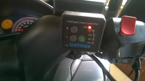

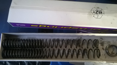

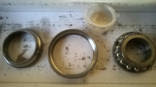

Klubowicze arturo-bb Opublikowano 10 Grudnia 2014 Klubowicze Opublikowano 10 Grudnia 2014 W ramach przygotowania do sezonu 2015 mojej SW-T600 wymieniłem sprężyny przedniego zawieszenia . Na Burgmanii instruktor z Pro-Motor zwrócił mi uwagę na niestabilne zawieszenie.Po wyjęciu sprężyn okazało się że są na granicy limitu serwisowego .Limit do wymiany to 325mm ( brakowało ok.1mm ) Zamówiłem takie Po wyjęciu starych i pomiarach wyszło że jedna ma 324mm a druga 327mm ( tu może być delikatny błąd pomiaru ale i tak jedna jest delikatnie krótsza ) Przy okazji wyszło że łożyska główki ramy też już wołają o wymianę Zdjęcia dobrze tego nie oddają ale na bieżniach widać już delikatne wgłębienia ( poza tym to już 45tyś. km a oryginalnie to nie są łożyska stożkowe ) Zastosowałem zestaw All Balls 22-1037 ( taki sam jest do VTX 1300 i GL1800 - co ciekawe w Gold Wingu eliminują one efekt shimmy i są masowo zakładane zamiast oryginałów - więc w Silwerze powinny starczyć na duuuużo dłużej - mam nadzieję już tam nigdy nie zaglądać ) A skoro już cały przód był rozbebeszony to namówili mnie na manetki Oxford Touring Of 691 Tak to wyszło Sorry za jakość zdjęć ale to z telefonu
jaro_4setka Opublikowano 10 Grudnia 2014 Opublikowano 10 Grudnia 2014 A skoro już cały przód był rozbebeszony to namówili mnie na manetki Oxford Touring Of 691 Tak to wyszło Sorry za jakość zdjęć ale to z telefonu mam takie pytanie, dlaczego sterowanie manetkami zamontowaleś z prawej strony?bardziej praktyczne jest chyba z lewej,tam nie ma manetki gazu
Klubowicze arturo-bb Opublikowano 10 Grudnia 2014 Klubowicze Opublikowano 10 Grudnia 2014 Z lewej jest uchwyt do tel/navi ( widać na zdjęciu ) A poza tym to bez różnicy. Wystarczy delikatny dotyk i się załącza czy to prawą ręką czy lewą.
jaro_4setka Opublikowano 10 Grudnia 2014 Opublikowano 10 Grudnia 2014 Widziałem ten uchwyt myślałem, że to można było pogodzić ze sobą, ale jak Tobie wygodnie,to najważniejsze, oby tylko rączki nie marzły :-)
