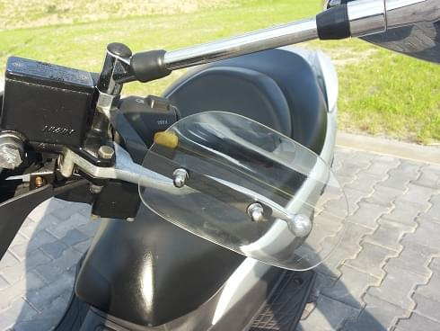

marco Opublikowano 7 Października 2014 Opublikowano 7 Października 2014 zainspirowany przez kolegę Ronin026 (dziękuję za wskazówki) wykonałem i zamontowałem do mojego burgmana UH 125 handbary - od jutra koniec z marznącymi dłoniami
