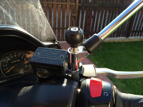

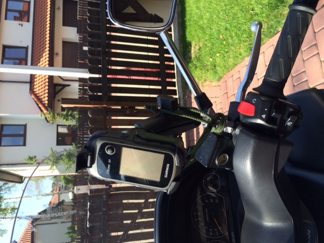

DAX Opublikowano 18 Września 2014 Opublikowano 18 Września 2014 Zamontowałem uchwyt do Garmina eTrex 30 Ram Mout dedykowany do mocowania pod śrubę od lusterka. Tylko że nie w tym modelu, dlatego po przeróbkach śruby oryginalnej wygląda to tak: I końcowy efekt: PS: wstawianie zdjęć z dropboxa jest możliwe na tym forum

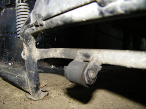

petrus34 Opublikowano 24 Września 2014 Opublikowano 24 Września 2014 Ja dziś "upolowałem świerszcza" który swoim popiskiwaniem na nierównościach irytował mnie w czasie jazdy. Przyczyną była zabrudzona rolka od stopki centralnej która obracając się po silniku, wydawała bardzo piskliwe dźwięki - jak to jest w ich zwyczaju kiedy dostanie się jakiś syf. Została potraktowana środkiem czyszczącym a następnie smarem silikonowym w sprayu. UFF, jak teraz cicho i przyjemnie
