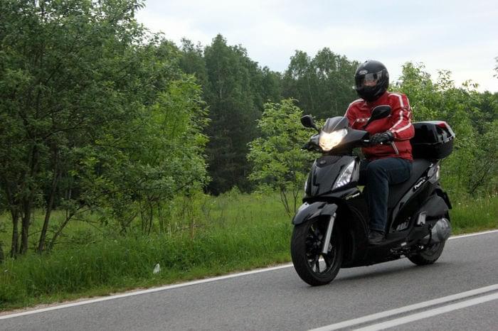

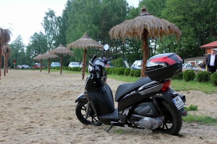

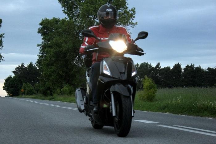

Administrator MariuszBurgi Opublikowano 1 Stycznia 2014 Administrator Opublikowano 1 Stycznia 2014 Ewidentnie GT300i jest uderzeniem w konkurencję Hondy, model SH300i. Ze względu na parametry techniczne jest to w zasadzie jedyna konkurencja. Pierwsze, co robi wrażenie to osiągi. GT300i to skuter, który zbiera się wyraźnie lepiej niż konkurencyjne 400'tki a w trasie bez większych problemów utrzymamy prędkości rzędu 130- 140 km/h. V-max to 150 km/h... i nie jest to żaden wyczyn. Wyczynem jest za to utrzymać się za sterami ponieważ oryginalna szyba jest za niska... no ale jest to skuter z założenia miejski i w takich okolicznościach czuje się najlepiej. Jego szerokość pozwala doskonale lawirować w miejskim gąszczu. Każdy start spod świateł pozostawia 99% puszek w tyle... co ważne- motor pracuje z wysoką kulturą. Doskonałe hamulce, ciekawe zegary z miłą dla oka iluminacją, ładne ledowe lampy tylne, dobra+ jakość wykończenia, pewne prowadzenie. Z minusów klekocząca klapa seryjnego kufra no i, jak to w skuterach z grupy "Big wheel" mały schowek pod kanapą czy zlewające się tylne kierunkowskazy. Wypada też wspomnieć o dość twardej charakterystyce nastawów zawieszenia. Bezpośrednio porównując GT300i z SH300i powiem krótko- Kymco nie ma się absolutnie czego wstydzić... a już z pewnością nie ceny. GT300i jest tańszy o ok. 4 tpln od SH300i a użyteczność i radość z jazdy oba skutery mają na tym samym poziomie. W mojej ocenie... jeśli ktoś szuka wąskiego, zwinnego skutera do miasta, czasem chce wyskoczyć w trasę z pasażerem i ceni sobie dobre osiągi przy stosunkowo rozsądnym spalaniu (średnio ok 3.8/100 km) to polecam GT300i z czystym sumieniem. Należy jednak pamiętać o dwóch sprawach: - Seryjna szybka, a w zadzie jej atrapa, daje "jako taką" ochronę ale tylko w mieście. W trasie mamy napór mega napór na klatkę i jeśli cenimy sobie komfort i ciszę od razu szyba do wymiany. - Schowek pod kanapą jest symboliczny a seryjne top case jest średniej jakości. Mówiąc inaczej- w trasie z pasażerem będzie słabo.
