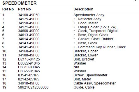

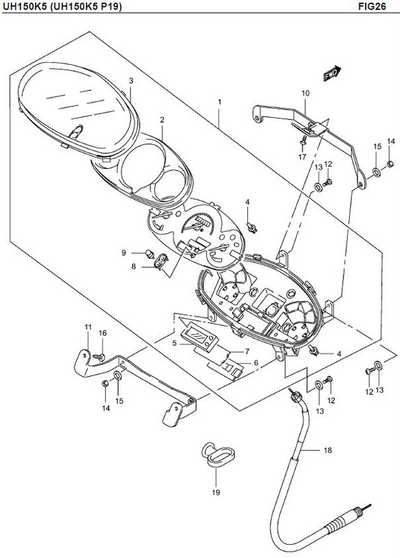

Gdybyś chciał go naprawiać, poniższy rysunek i lista part number'ów do niego może ci się przydać:
