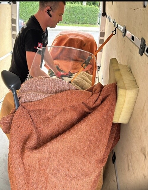

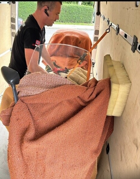

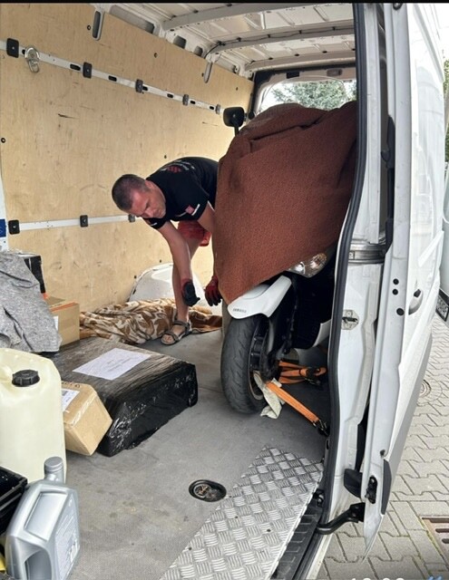

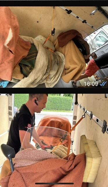

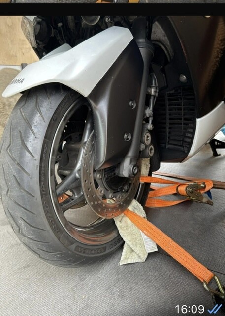

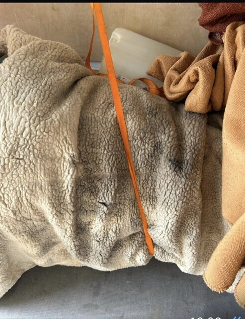

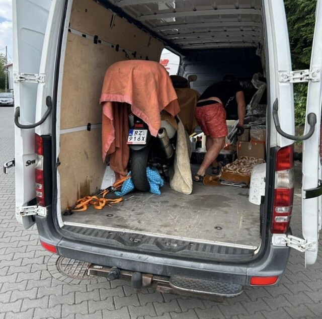

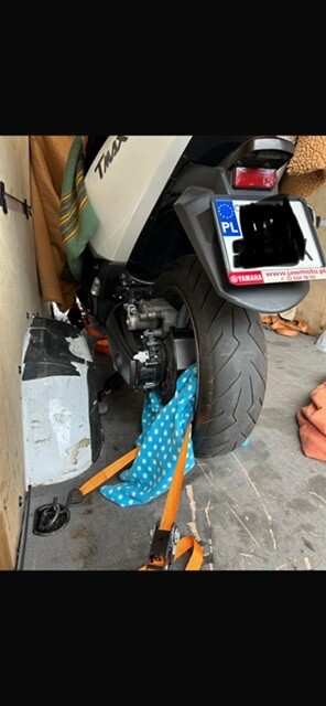

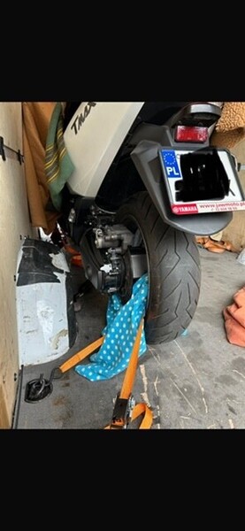

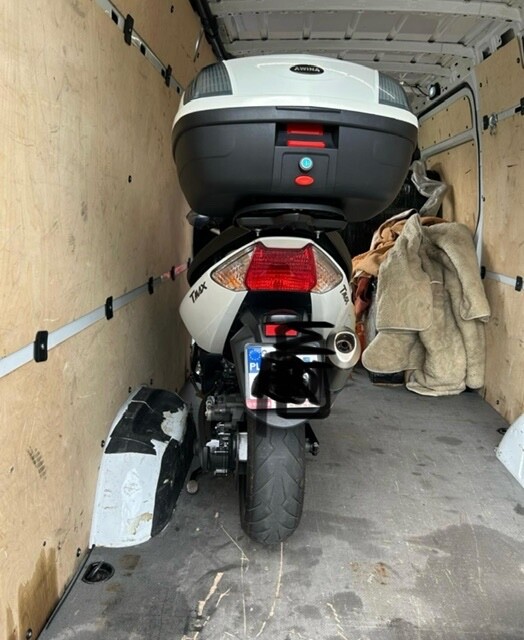

Użytkownicy sławek1 Opublikowano 23 Września 2025 Użytkownicy Opublikowano 23 Września 2025 Niedawno sprzedałem Tmaxa z Rzeszowa pojechał do Szczecina . Kupujący zamówił busa z usługą przewozu. I gostek tak go spakował. Osobiście zrobił bym to inaczej . Jednak przewoźnik powiedział bym się nie martwił on już nie jeden skuter przewiózł . Skuter dotarł na miejsce w całości bez uszczerbku. I wszyscy zadowoleni 😀🛵

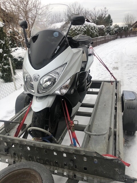

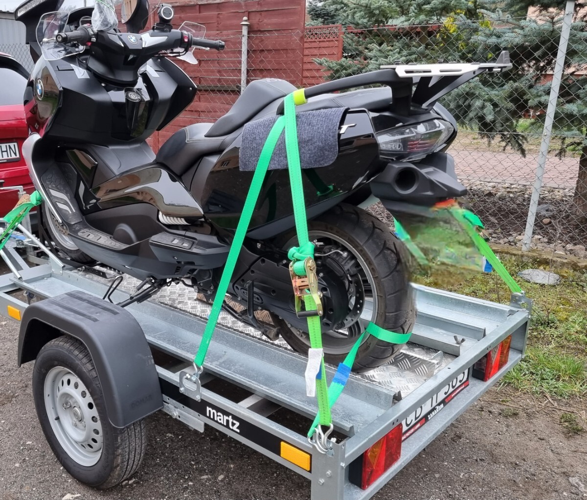

Użytkownicy sławek1 Opublikowano 23 Września 2025 Użytkownicy Opublikowano 23 Września 2025 Ja bym wolał przewieść na profesjonalnej przyczepce. Wypożyczenie na dobę to 50zł to nie taki koszt. Tak np. kiedyś przewiozłem Tmaxa jak go zakupiłem
