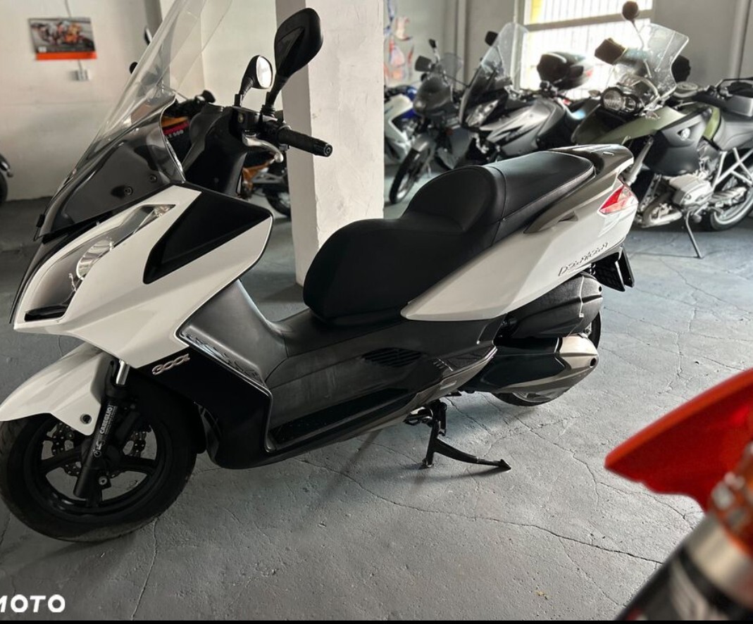

Rączy Emeryt Opublikowano 18 Sierpnia Opublikowano 18 Sierpnia Hejka Może ktoś z Rzeszowa ma blisko ulicę Dunikowskiego i chciało by mu się obejrzeć ten skuter? https://www.otomoto.pl/motocykle-i-quady/oferta/kymco-downtown-ID6HyDer.html Ja mam niestety w jedną stronę 200km ;( Interesuje mnie ogólne wrażenie - czy plastiki są dobrze spasowane, czy też wygląda jakby był po pijaku składany? ;) Jak silnik pracuje it itp. Odwdzięczę się butelką wina, albo modlitwą - co kto woli :) Zdjęcia wyglądają jak wyglądają, to za mało, żeby jechać w ciemno z kasą... Jakub

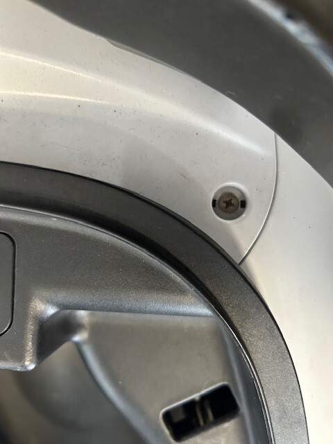

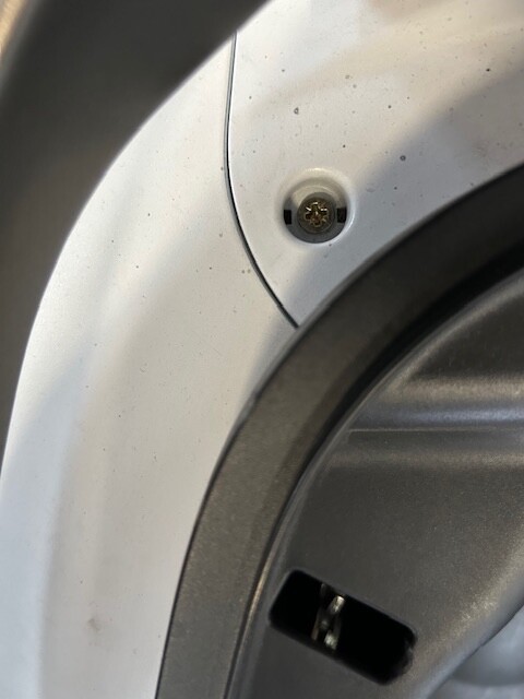

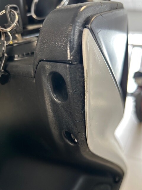

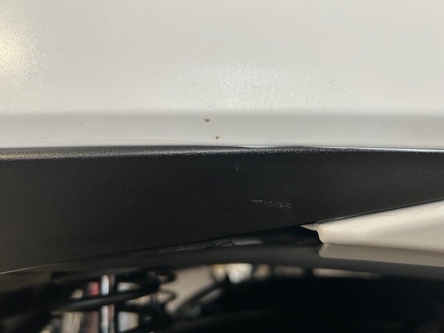

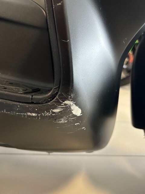

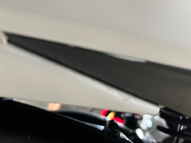

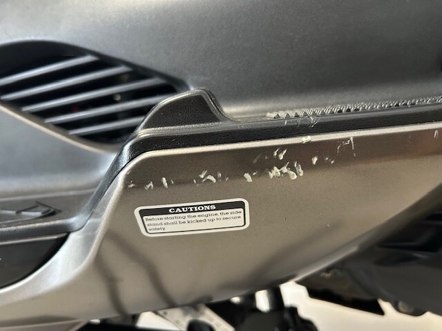

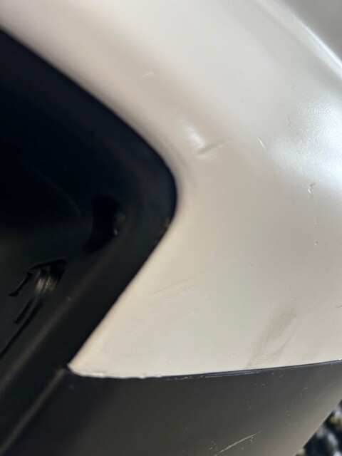

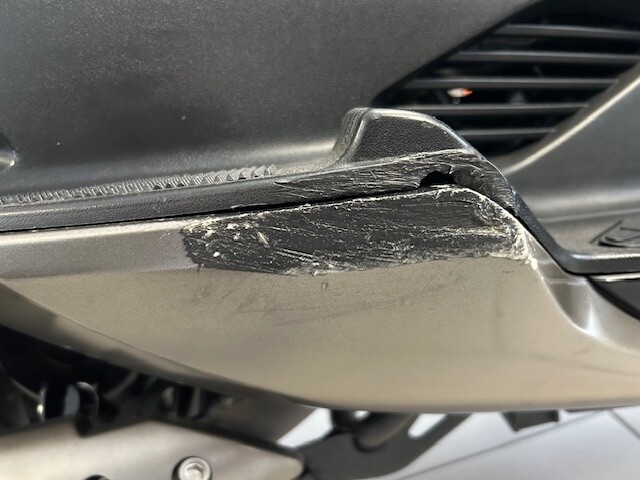

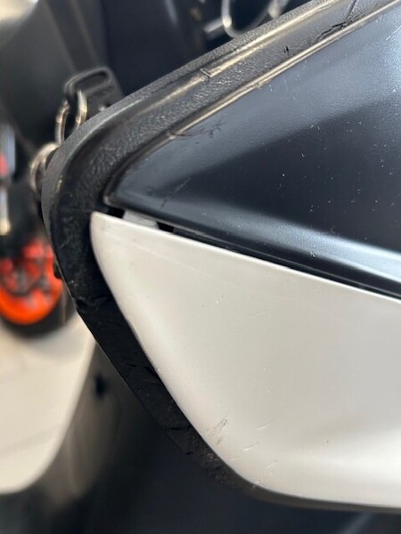

Użytkownicy+ Saper Opublikowano 19 Sierpnia Użytkownicy+ Opublikowano 19 Sierpnia Skuter jest cały malowany z dwóch stron, bez zdejmowania plastików, opony są z 2022r. bieżnik Ok. Kokpit bez widocznych szczelin, dobrze dopasowany, luka między czaszą a kokpitem. Brak wycieków, płyta pod silnikiem spinającą płozy jest nowa. Lewa płoza ma prawdopodobnie uszkodzone zaczepy, rusza się. Tarcze hamulcowe bez rantu. Brak naklejek na bokach. Zdjęcia wstawi Sławek. 2
Rączy Emeryt Opublikowano 19 Sierpnia Autor Opublikowano 19 Sierpnia Czyli jeździł na boku ;) Dziękuję Wam bardzo za pomoc. 1
Użytkownicy sławek1 Opublikowano 19 Sierpnia Użytkownicy Opublikowano 19 Sierpnia No chyba tak, najgorsze jest to że malującemu nawet nie chciało się porozbierać plastików do malowania tylko widać odcinki po taśmie. Kupy się trzymał tylko taki wycior. Ale to jak komu się podoba . Pozdro 🛵
