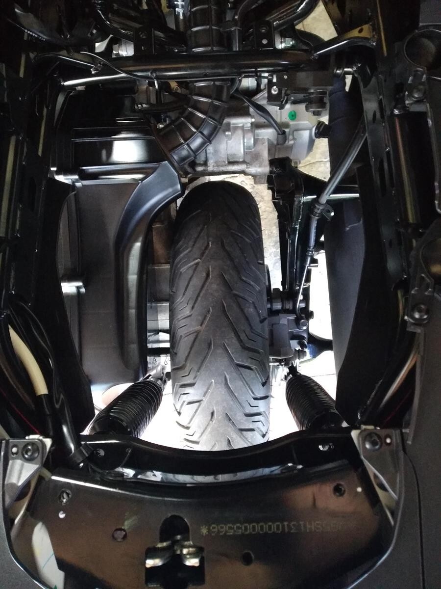

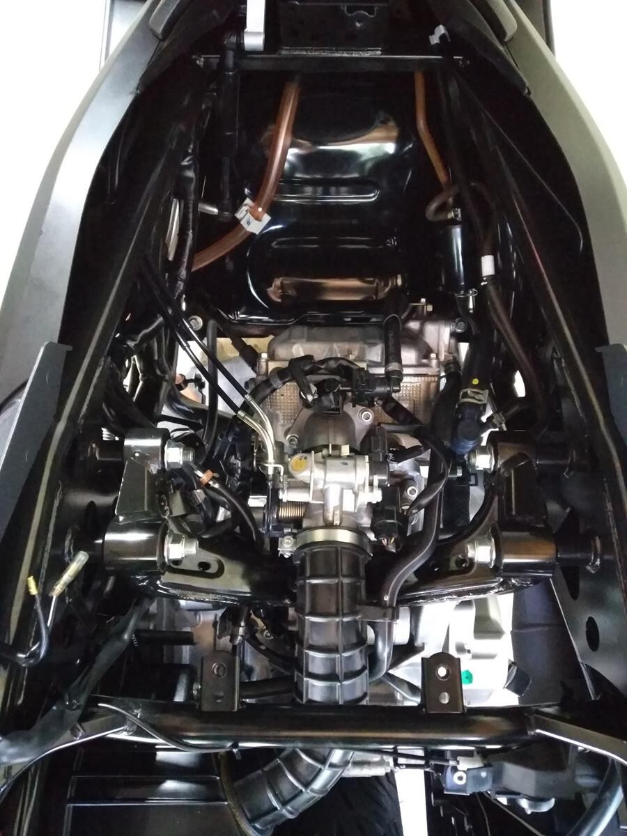

falco Opublikowano 7 Października 2025 Opublikowano 7 Października 2025 7 godzin temu, Fudo napisał(a): X-max od budy 2010 r. dostęp bardzo utrudniony. I tak i nie, bo X-Max, to kilka (różnych) modeli i dla przykładu X-Max 300 od 2017 ma dostęp bajka... Pod kanapą wykręcamy kilka śrub, wypełnienie bagażnika do góry i prosz... Taka robota, to czysta przyjemność... ;) Wspominałem w moim wątku - HaMalaYa.
Rączy Emeryt Opublikowano 7 Października 2025 Autor Opublikowano 7 Października 2025 Właśnie o tym mowa - tak powinien wyglądać dostęp do silnika z osprzętem a nie tak jak w roczniku 2010... Niestety x-max odpadnie dla mnie chyba z jeszcze jednego powodu - jest za wąski i wiatr wali mnie w barki. Nie zwrócił bym na to uwagi gdybym nie przejechał się Kymco Downtown / Kawasaki J300 - ona mają o około 9cm szerszą budę z przodu co powoduje szersze rozsunięcie powietrza na boki i nie ma tego efektu. Można się z tego śmiać, ale jak się robi kilkaset km dziennie to takie drobiazgi zaczynają mieć znaczenie... Niestety żeby poznać takie właściwości skutera trzeba nim pojeździć i to nie kilka minut raczej.
