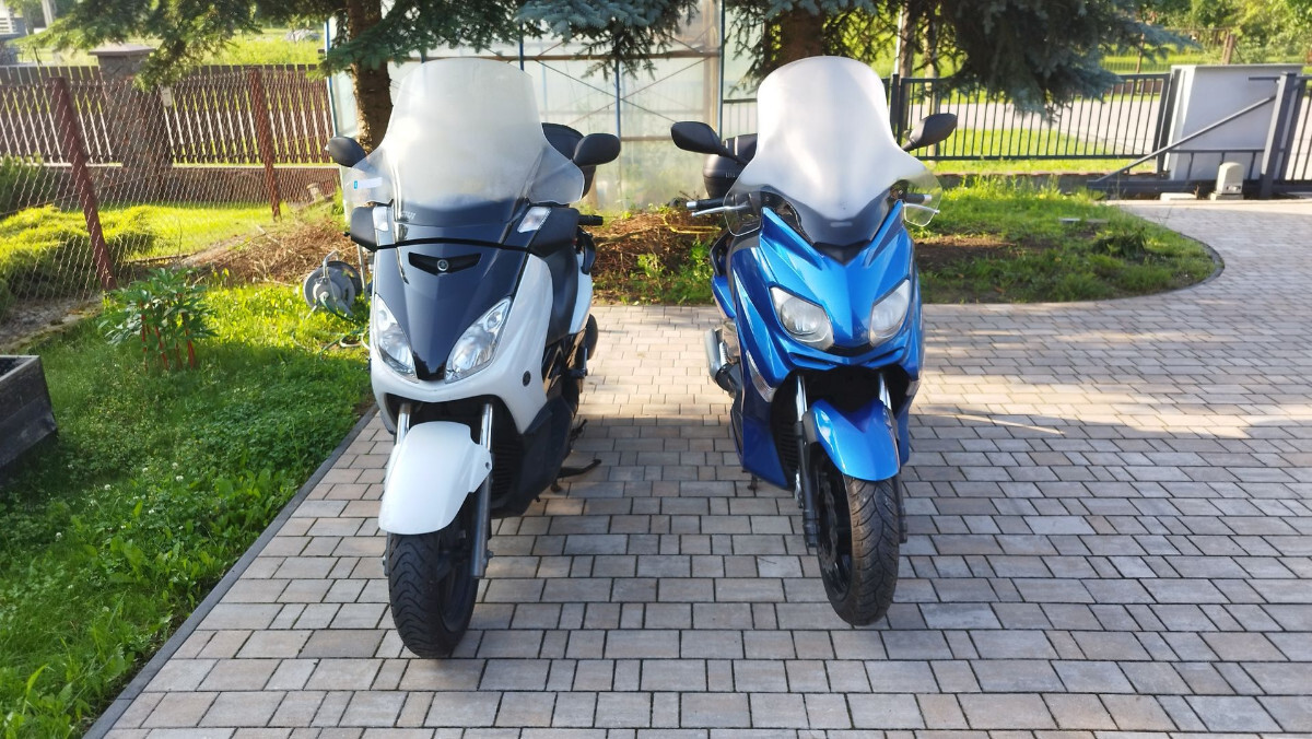

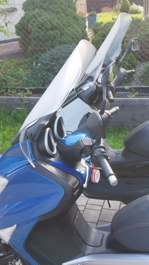

Rączy Emeryt Opublikowano 12 Czerwca 2025 Opublikowano 12 Czerwca 2025 Hejka Dokupiłem wczoraj drugi skuter drogą zakupu impulsowego ;) Miałem (mam jeszcze) x-maxa 125'2009, kupiłem x-maxa 250'2012. Chciałem "w nowej budzie" z nadzieją, że będzie ciut więcej miejsca na moje giczoły (mierzę 190cm). Najpierw pro: - nowszy więc ogólnie w lepszym stanie wizualnym - mniej widać upływ czas na elementach, - silnik 250 vs 125 - powiem, że spodziewałem się mniejszej różnicy! Na 125 jeździ mi się jak na motorowerze - odkręcam gaz a ona płynnie rozpędza się, 250 po odkręceniu gazu kopie i rwie do przodu :) różnica jak dla mnie jest naprawdę duża i raczej więcej nie chcę. Co ważne przyspieszenie jest na tyle duże, że teraz mogę bez obaw wyprzedzać ciężarówki na obwodnicy... Contra: - niestety DUŻY problem z aerodynamiką! Naprawdę zaskakujący! W 125 byłem przyzwyczajony do tego, że pędzące powietrze mnie omija - nie uderza zarówno w barki jak i kask - powietrze ślizga się po czubku kasku. Jadąc 90km/h mogę sobie nucić piosenki bo jest cicho i przyjemnie. Na 250 przez to, że szyba jest z 10cm dalej z przodu, plus jest niższa i węższa powietrze uderza w barki oraz całą głowę. W efekcie hałas jak cholera, naprawdę bardzo uciążliwy. No i oczywiście jak powietrze we mnie wali to będzie też moczył deszcz... Czy znacie WIĘKSZE szyby turystyczne do x-maxa drugiej generacji??? Jeśli nie znajdę to nie wiem, czy nie będę musiał wrócić do starszej wersji tylko znaleźć 250-tkę... Albo wrócić do poszukiwania innego modelu, czego mi się nie chcę bo wisiałem na OLX ze dwa miesiące...

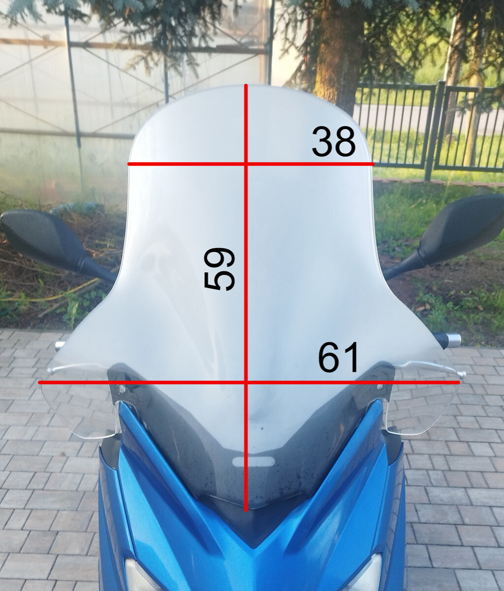

Rączy Emeryt Opublikowano 13 Czerwca 2025 Autor Opublikowano 13 Czerwca 2025 Szyba ma takie wymiary jak na zdjęciu. Porównując ze starszą wersją musi mieć co najmniej po 10cm więcej w każdym wymiarze. Pomożecie coś znaleźć? Ja siadam i grzebię... Wygląda na to, że ta będzie wyższa i trochę mniej powycinana na bokach, tylko OCZYWIŚCIE jest na zamówienie ;( https://www.motoakcesoria.com.pl/product-pol-206532-Szyba-motocyklowa-Kappa-Yamaha-X-Max-125-250-10-13-przezroczysta-mocowanie-w-zestawie.html
Rączy Emeryt Opublikowano 13 Czerwca 2025 Autor Opublikowano 13 Czerwca 2025 Niestety nigdzie nie ma na stanie, trzeba będzie poczekać ;(
