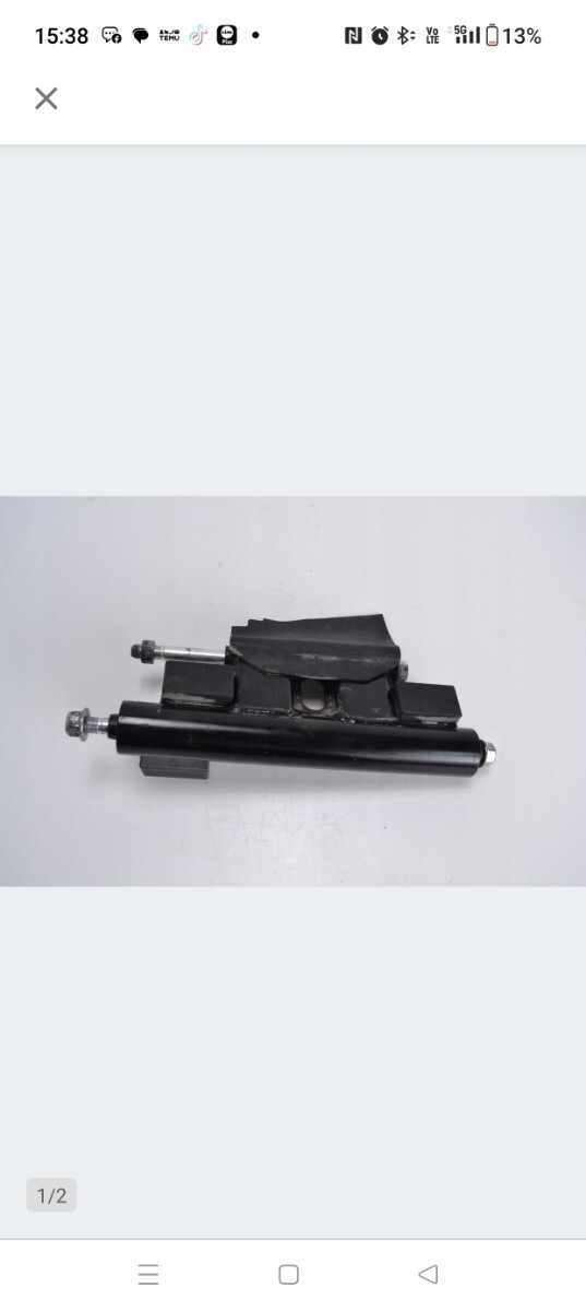

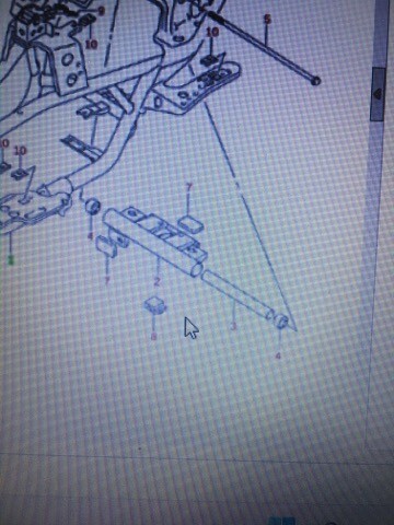

Witam
Wczoraj rozkręciłem wszystko i doszedłem do wniosku ,że to przez sanki(wahacz)trzymające silnik ponieważ jest tam spory luz i tuleja jest wyrobioną i tu mam kolejne pytanie :
-czy można kupić nowe te sanki?
-lub czy te tuleje są wymienne?Screenshot_2025-03-21-15-38-51-58_a038fdda0361bc57fee075193df50ddc.thumb.jpg.d4d6f1adbed86ba6ee82b816e873cf30.jpg
W necie znalazłem tylko części używane ,lecz myślę że jeśli już tyle rozkręcałem warto by było zamontować nowe Czesi i mieć spokój na kilka lat.
Witam
