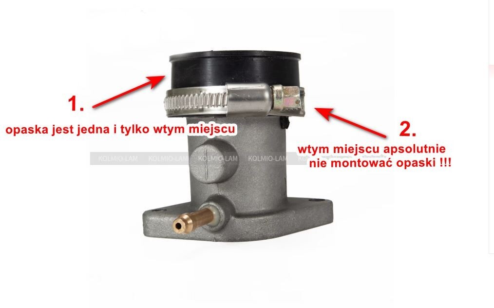

roninjacek Opublikowano 9 Kwietnia 2025 Autor Opublikowano 9 Kwietnia 2025 Ten odpowiedź został doceniony przez MariuszBurgi! roninjacek otrzymał(a) odznakę 'Helpful' i 2 punktów. Witam, problem wreszcie rozwiązany. Do gażników wleciały zestawy naprawcze ale to na samym początku co załatwiło problem przelewania jednego gażnika. Potem winowajcą okazał się nowy kruciec pod gażnikiem a raczej jeden z dwóch. Wada fabryczna, niedoklejony element gumy z częścią aluminiowa. Zaskoczyło to mechanika i mnie wcale w niemniejszym stopniu. Łączenie, a raczej zwulkanizowanie gumowej części i aluminiowego kolanka jest tylko na styk. Starsze motocykle z lat 80-tych i nie tylko mają lepsze rozwiązanie niż T-MAX, po prostu porażka te króćce, a raczej ich konstrukcja. Dlaczego nie zastosowano standardowego rozwiązania, osobna guma i kolanko zaciskana z gażnikiemi i kolankiem na dwie opaski. Wymiana na nowy załatwiła problem, teraz pali na dotyk. Jednak co do działania zaworów ssących zauważyłem że napięcie 12V na cewki zaworów zostaje podane po jakimś czasie, nie bezpośrednio po włączeniu zapłonu. Ten czas opóżnienia to około 2 minut +/_, być może że sterownik to realizuje dopiero od momentu uruchomienia silnika, trudno mi powiedzieć czy to opóznienie jest realizowane czasowo, czy po wstępnym niewielkim nagrzaniem silnika. To bardziej moje domysły niż potwierdzona diagnoza. Jednak skłaniał bym się w stronę tego że to podanie napięcia na cewki zaworów ssania jest opóżnione, bo inaczej po przekręceniu zapłonu i pozostawieniu powiedzny 5-10 min bez uruchomienia silnika spowodowało by zamknięcie ssania. Jak wiele można by pisać teraz odnośnie całego niedomagania z uruchomieniem T-MAXA, na dziś pali od dotknięcia na dwa cylindry bez zająknięcia. Dopowiem jeszcze że jeden krucieć w Larsonie kosztuje 250 zł natomiast na Aliexpress komplet dwóch to kwota 165zł. Pozdrawiam. 1

roninjacek Opublikowano 10 Kwietnia 2025 Autor Opublikowano 10 Kwietnia 2025 Zamieszczam zdjęcie z opisem aby nie popełnić błędu z dwoma opaskami. Założenie opaski w miejscu nr. 2 spowoduje z czasem rozwarstwienie gumy od aluminium. Natomiast w miejscu nr. 1 radzę opaskę dokręcić z rozsądna siłą. 1
