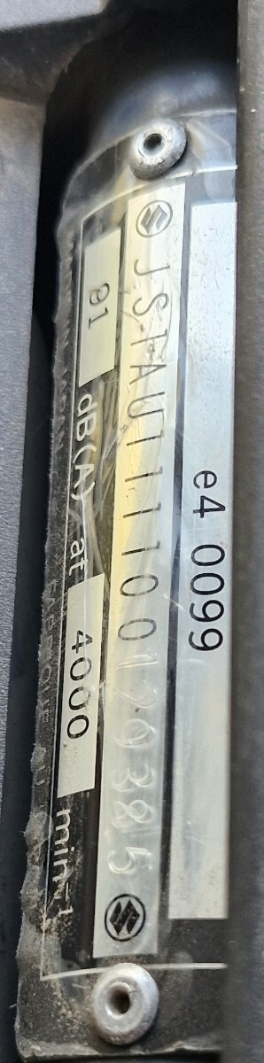

bucher Opublikowano 28 Października 2024 Opublikowano 28 Października 2024 Cześć, czy nr vin możecie mi pomóc określić wersję/datę produkcji skutera? Sąsiadka chce sprzedać w/w za niewielkie piniądze chce się pozbyć Burgmana, perła to nie jest, ale kasa też śmieszna. Tak gdybam czy warto. VIN JS-1AU111100129385 Dzięki
ryszardo Opublikowano 28 Października 2024 Opublikowano 28 Października 2024 Wychodzi k1 czyli 2001r. K1 jest od AU1111-00121103 do AU1111-00141500. Pozdrawiam
bucher Opublikowano 28 Października 2024 Autor Opublikowano 28 Października 2024 29 minut temu, ryszardo napisał(a): Wychodzi k1 czyli 2001r. K1 jest od AU1111-00121103 do AU1111-00141500. Pozdrawiam Dzięki, jako laik spytam czy to wtrysk czy gaźnik?
Użytkownicy+ EndriuBis Opublikowano 28 Października 2024 Użytkownicy+ Opublikowano 28 Października 2024 21 godzin temu, bucher napisał(a): Dzięki, jako laik spytam czy to wtrysk czy gaźnik? Gaźnik. Wtrysk dopiero w K3 - od 2004 roku. @ryszardo a z VIN widać że to na pewno jest 400 ? a nie 250 ccm ?
ryszardo Opublikowano 29 Października 2024 Opublikowano 29 Października 2024 13 godzin temu, EndriuBis napisał(a): Gaźnik. Wtrysk dopiero w K4 - od 2004 roku. @ryszardo a z VIN widać że to na pewno jest 400 ? a nie 250 ccm ? według VIN to 400, 250 miały oznaczenie AN do K2 i dalej na wtrysku BV do k6 jeszcze małe sprostowanie po JS nie ma kreski to jakieś uszkodzenie na tabliczce.. jest gaźnik potwierdzam :) 1
