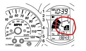

Użytkownicy mariuszadam Opublikowano 10 Lipca 2024 Użytkownicy Opublikowano 10 Lipca 2024 Miałem Majkę starsza 2004r, wydaje mi się że nie jest to skuter demon na starcie, tak jak napisałeś od 70 czuć ja przyspiesza ale do 70 jest słabo. 1500 obrotów to chyba ok, drgania przy jednym cylindrze niestety odczuwalne. Wskaźnik temperatury masz na wyświetlaczu działa podobnie do wskaźnika paliwa. Walczyłem i siebie że sprzęgłem, zmieniałem sprężynki u mnie startował z około 3000 obrotów.
tomi_72 Opublikowano 11 Lipca 2024 Opublikowano 11 Lipca 2024 Majka w serwisówce ma podane 1400 obr/min +- 100. ,wiec obroty raczej ok. Jak już Mariusz napisał Majka to nie sprinter ale trzeba trochę podregulować napęd i można si,gaz zdziwić . Oczywiście takie zabawy zazwyczaj są obarczone trochę większym zużyciem paliwa. U mnie sprzęgło brało przy 2000 obrotów a skuter przyspieszał przy 6000 obrotów. Miałem założone Dr. Puleye lżejsze od oryginałów . leciutko zmodyfikowane ustawienie przeciwtalerza (podkładkami żeby pasek na korektorze wychodził wyżej) to był taki kompromis pomiędzy osiągami ,komfortem i spalaniem. Po takich zabiegach była całkiem wyrywna a 160 km/h jechała bez problemu. Wskaźnik temperatury to ta kreseczka przy ikonie.Jeżeli się nie przegrzewa to raczej termostat jest OK albo jest otwarty na stałe. na zimnym silniku trzeba sprawdzić czy zaraz po odpaleniu nie płynie ciepła płyn na chłodnice. jak nie to jest ok.Opony w Majce są bezdętkowe
