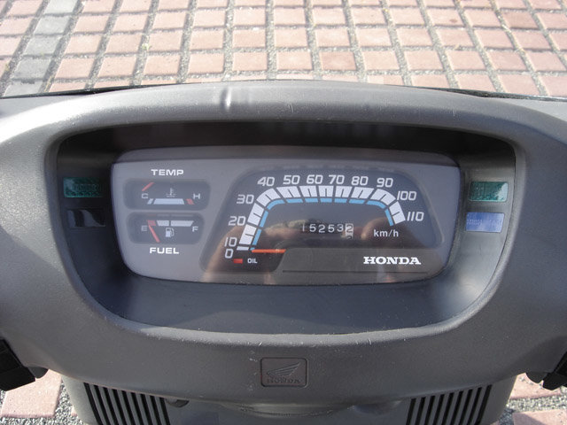

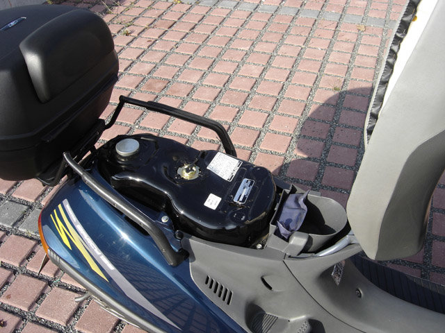

dr.big Opublikowano 17 Marca 2007 Opublikowano 17 Marca 2007 Witam, ja sam zmienialem na olej 0W40 Shella (samochodowy), bo po prostu taka banke znalazlem . Co do plynu, nie znalazlem zbiorniczka tam, gdzie podawal to manual (przekrok - pod specjalna klapka) i dalem sobie spokoj . W koncu nawet w miescie podczas dobrej pogody wskazowka pokazywala niestrudzenie niecale 50% wartosci temperatury...
