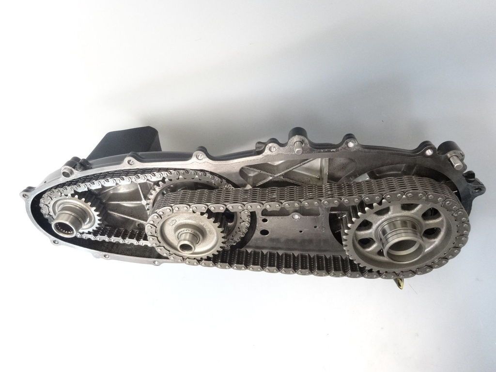

Tak wygląda porządnie zrobione (w przeciwieństwie do łańcuszków rowerowych ;) ) przeniesienie napędu za pomocą łańcucha ...
Np. w porównaniu do skutera, który ma więcej mocy o jakieś... ile?... ok. 50% ... ?
Komentarz chyba zbędny :) ...
Jak patrzę na wyżej przedstawione zdjęcia, to tym bardziej nie dziwię się, dlaczego jeden z naszych kolegów, żartobliwie nazywa ten mocniejszy skuter "padaką" ;)
Rozwiązanie "pancerne" ale chyba za dobre ( tzn. generowało za mało kasy dla serwisu :confused: ) skoro zastąpiono je tym patentem
Tu już koszty są satysfakcjonujące dla producenta
Czyli co? Broń Boże SJ09? :/
Zgadza się, też nad tym ubolewam :) . Parcie na zmniejszenie wagi "pancerki" i całego skutera plus na dodatkowe zakupy i regulacje w trakcie serwisów zaowocowały zastosowaniem przeniesienia napędu paskiem. Sam się dziwię, że każą mi wymieniać pas co 40 tkm, a międzyczasie go na każdym serwisie kontrolować. Pas kosztujący 320 euro :) ... Gdyby jeszcze silnik i przeniesienie napędu przywozili z skrzyni z Tajwanu (sam widziałem- to nie przenośnia), a części potrzebne do złożenia trafiały do hali produkcyjnej z całego świata (bo taniej), to Tmaxa bym nigdy nie kupił.
