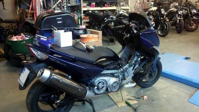

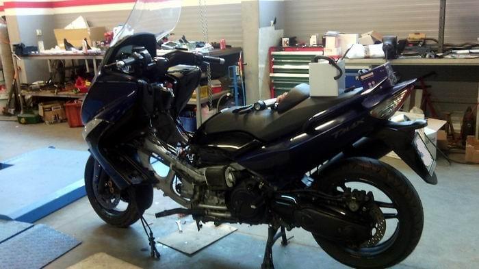

No więc w myśl zasady >albo grubo albo wcale< Tmax w pierwszej fazie streeptease'u.
Lista zlecenia dość długa ale Tmax'owi się to należało :)
Duży przegląd po 50 tkm z regulacją zaworów na ori klamotach
Do wymiany poszło:
- olej silnik
- olej przekładnia
- filtr oleju
- filtr powietrza
- filtr przekładni
- filtr V-belt'a
- płyn chłodzący
- płyn hamulcowy
- tarcze hamulcowe przód
- tarcza hamulcowa tył
- klocki 4 szt przód
- klocki tył
- świece zapłonowe
- opony Dunlop Scoot Smart
Doszły jeszcze drobne usprawnienia nie widniejące w zleceniu.
Czego nie trzeba było robić z typowej "eksploatacji":
- Wszystkie łożyska ok
- Olej w lagach oraz szczelność ok
- Sprawność i szczelność motoru bez zastrzeżeń
- V-belt oraz rolki jeszcze na jakieś 15-20 tkm
- Sprzęgło bez zastrzeżeń
Innych defektów nie stwierdzono :)
