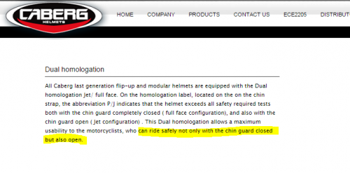

Termi_N Opublikowano 16 Marca 2015 Opublikowano 16 Marca 2015 Nasze przepisy są akurat w tej kwestii bardzo krótkie: Art 40 pkt 1 mówi tylko: Kierujący motocyklem, czterokołowcem lub motorowerem oraz osoba przewożona takimi pojazdami są obowiązani używać w czasie jazdy kasków ochronnych odpowiadających właściwym warunkom technicznym. A używanie kasku zgodnie z przepisami to zgodnie z jego homologacją i wtedy: P - Kaski ze stała szczęką ochronną P/J kaski z ochroną szczęki która może być w pozycji otwartej J - kaski bez szczęki ochronnej NP kaski bez żadnej ochrony szczęki i policzków Generalnie ten numer jest podany jako np: E3 052461 P/J - 102505 E - standard 3 - kraj wydania 05 - numer nowelizacji homologacji 2461 numer homologacji P/J wiadomo 102505 numer produkcji Te info jest naszyte zawsze na pasku od kasku. Czyli np. Nolan N104 ma zapis - Homologacja P / J pozwala motocykliście jeździć pojazdem zarówno z otwartą i zamkniętą osłoną podbródka , zgodnie z obowiązującymi przepisami prawa". Atestowane do jazdy open są jeszcze zapewne kaski (ale to trzeba zweryfikować): - Shark Evoline - Caberg Sintesi

rutek Opublikowano 16 Marca 2015 Opublikowano 16 Marca 2015 Ja mam Caberg Duke - też ma homologację P/J, a producent potwierdza możliwość jazdy z podniesioną szczęką

Ricardus Opublikowano 16 Marca 2015 Opublikowano 16 Marca 2015 Posiadam CABERG JUSTISIMO GT i jest z homologacją P/J
