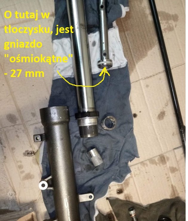

Szymqw Opublikowano 30 Kwietnia 2019 Opublikowano 30 Kwietnia 2019 Co tam słychać panowie? U mnie nic ciekawego. ?, Jestem już po wymianie uszczelniacza w ladze i oleju w obydwu lagach (w drugiej ladze nie ruszałem uszczelek, bo nic się tam nie działo - tylko olej zmieniłem). Na razie nie stwierdziłem wycieków - poruszałem zawieszeniem na hamulcach. Ale wiadomo trzeba przetestować w jeździe, jak to się będzie sprawować. Generalnie "zabawa" z wymianą uszczelniaczy nie jest trudna - zatem dzięki ?, że mnie zmotywowaliście do tego zadania. Najwięcej nerwów kosztowało mnie odkręcenie śruby która trzyma tłoczysko wewnętrzne (po prostu chcąc odkręcić śrubę, obracała się razem z tłoczyskiem). Już mnie po prostu krew zalewała (przepraszam za wulgaryzm). Kombinowałem a to czymś zablokować jakimś kluczem, a to jakiś a to długi kij od szczotki, to jeszcze co innego.... Najgorsze jest to, że serwisówka podaje, że jest specjalny klucz do zablokowania, ale co, jak, gdzie, odnośnie tego narzędzia - nic. Dopiero jak już nie poradziłem, podszedłem do wulkanizatora i poprosiłem, żeby "air-gunem" potraktował śrubę (co miało niby sens bo działając momentem śruba powinna popuścić). No i udało się. Okazało się, że tłoczysko ma gniazdo ośmiokątne. Żeby to potem skręcić to zrobiłem taki prymitywny klucz, i jakoś skręciłem. Ale generalnie myślę, dorobić porządne narzędzie (z lasera trzeba blaszkę ośmiokątną wyciąć w odpowiednim wymiarze i tolerancji i przyspawać do niej pręta), bo nigdzie nie mogę namierzyć gdzie by kupić taki klucz nabyć. Teraz jeszcze tylko wymienię sobie oliwkę w silniku i filtru, plasticzki się poskręca i może będzie co pośmigać jak się pogoda poprawi.

Szymqw Opublikowano 30 Kwietnia 2019 Opublikowano 30 Kwietnia 2019 Tomekstw - OK. Dzięki za dodatkowe info. Przyjrzę się temu... A tak a propo panowie może wy będziecie wiedzieć (może spotkaliście się) gdzie by można było zapytać o taki klucz/narzędzie do zablokowania tłoczyska? To jest coś takiego/coś na tej zasadzie z tym, że pasowałoby najlepiej takie narzędzie na zasadzie końcówki ośmiokątnej, bo u mnie w tłoczysku gniazdo jest właśnie ośmiokątne (27mm) - na tym zdjęciu nie za bardzo będzie widać... Myślałem, żeby po prostu dorobić takie narzędzie (wyciąć laserowo - żeby to w miarę dokładne było i bez ostrych krawędzi - np. z blachy #4mm taki kształt ośmiokątu i do tego przyspawać pręta i powinno teoretycznie działać...)
Użytkownicy+ EndriuBis Opublikowano 30 Kwietnia 2019 Użytkownicy+ Opublikowano 30 Kwietnia 2019 nie bardzo sobie to mogę wyobrazić albo czegoś nie rozumiem Ten potrzebny klucz to w końcu jest jakiś rodzaj imbusa ? czy to jakiś specjalny wymysł Kymco ?
Szymqw Opublikowano 30 Kwietnia 2019 Opublikowano 30 Kwietnia 2019 Sorry, ze tak pokretnie napisalem. Chodzi o to, ze gniazdo w tym tloczysku jest osmiokatne - jakis specjalny wlasnie klucz trzeba (jakby Kymco nie moglo normalnego szesciokatnego gniazda zastosowac). No i teraz problem bo nie ma ma czym podejsc do tego gniazda (klucze i nakretki sa szesciokatne). I przydaloby sie wykombinowac jakies narzedzie bo jak mi przyjdzie ponownie rozbierac lagi w przyszlosci to sie zesr...am :)Wysłane z mojego BV6000 przy użyciu Tapatalka
