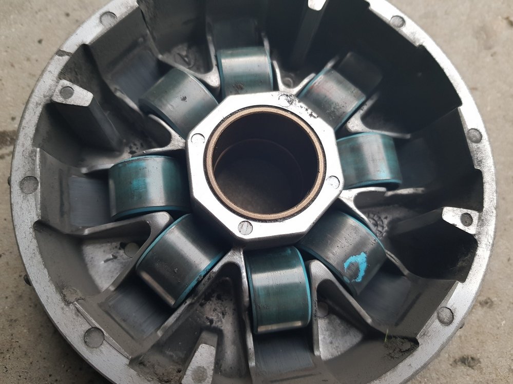

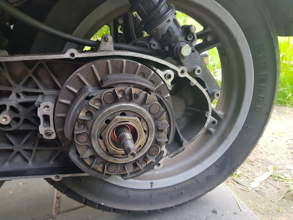

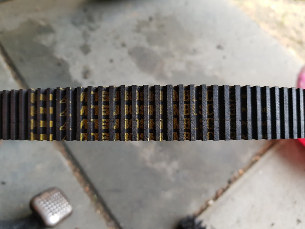

blaz Opublikowano 20 Maja 2019 Opublikowano 20 Maja 2019 odkreciłem pokrywe, rolki niebieskie waga na wadze kuchennej 22g, sprzegło wario wyglada nie wymieniane od nowości,pasek ma szer 25mm, chyba taki powinien być jako nowy?, ewidentnie pasek sie obija o kartery widac wytarcia, troche zuzute łozysko rolki, onojest zalane? da się wymienic?
Rafał Janyszek Opublikowano 20 Maja 2019 Opublikowano 20 Maja 2019 Nowy pasek ma prawie 28mm. Łożysko rolki antywibracyjnej da się wymienić. Rolki fabryczne powinny ważyć 21,4g, ale to może błąd wagi. Wyglądają na podtarte. Okładziny sprzęgła całkiem przyzwoite. Można by sprawdzić sprężynę centralna. Jej wysokość minimalna 120mm. Jak wygląda gładkość talerza wariatora i przeciwtalerz?
blaz Opublikowano 23 Maja 2019 Opublikowano 23 Maja 2019 wariator i talerz są na oko dobre, rolki też są okrągłe. zamówiłem pasek mało używany żeby nie wymieniać części wszystkich w poszukiwaniu rozwiązania, sprzedawca zapewnił ze pasek jak nowy, szerokości zamierzona 27.7. założę i zobaczymy. jeszcze trochę zużyte jest łożysko na sprzęgle kulkowe,ale jest tam widzę seger więc wymiana chyba prosta. A łożysko w rolce jak zmienić? trzeba ją jakość naciąć?
Rafał Janyszek Opublikowano 23 Maja 2019 Opublikowano 23 Maja 2019 Stan tego łożyska rolki nie ma dużego znaczenia. Jeżeli chcesz wymienić dlatego, że jest głośne, a nie ma jeszcze dużego luzu, to można je delikatnie otworzyć i dać niewielka ilość smaru. Aby wymienić, to trzeba podgrzać plastik opalarka i najlepiej wycisnąć prasą.
blaz Opublikowano 24 Maja 2019 Opublikowano 24 Maja 2019 a to nie ruszam na razie, bo luzu nie ma, bie szumi ale już oporu jak nowe nie stawia. Jaki vmax przy odcince powinien być?
blaz Opublikowano 25 Maja 2019 Opublikowano 25 Maja 2019 założyłem używany pasek, 26.5 wg mojej suwmiarki, przestal walic po obudowie, ale delikatnie jeszcze drży przy początkowej predkosci, jakies 20-35. chyba że 1cyl tluczek tak ma mieć. Prędkość dziś złapałem 160 i jeszcze nie było odcinki to może by poszedl 165
