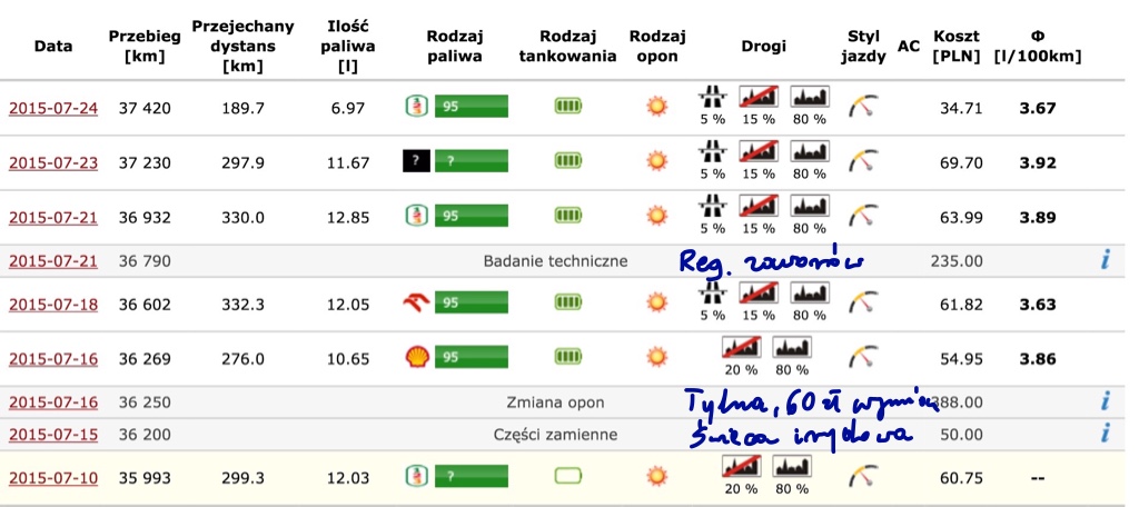

Klubowicze ArtCho Opublikowano 28 Lipca 2015 Klubowicze Opublikowano 28 Lipca 2015 Pociągnę temat, gdyż ja teraz ujeżdżam prezentowanego Malaguta. Dla zainteresowanych podsumowanie finansowe pierwszego miesiąca eksploatacji (a właściwie nieco ponad dwóch tygodni). Wymieniłem tylną oponę - niestety nie ma zbyt dużego wyboru w takim rozmiarze. Wymiana (łącznie ze zdjęciem i założeniem koła), to 60zł w Hondzie Szczecin. Sam wymieniłem świecę na irydową NGK. Dałem do regulacji zaworów (również w Hondzie Szczecin). Średnie zużycie paliwa, to 3,8, ale ja mam dość miękką rękę i raczej nie jeżdżę na maxa. Szczegóły poniżej:
Erwp Opublikowano 30 Lipca 2015 Opublikowano 30 Lipca 2015 Malutko Ci pali, moja Aprilia Atlantic z chyba tym samym silnikiem pali 4.5 - 5 i ja myślałem że to mało.

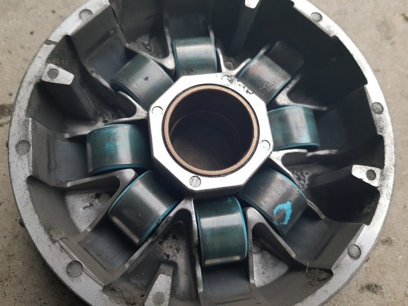

Administrator MariuszBurgi Opublikowano 12 Września 2015 Administrator Opublikowano 12 Września 2015 Dodatkowo z ośmiu rolek 21g zdjąłem symetrycznie 2 sztuki (czyli 42g). Co się zmieniło: - zasprzęgla przy wyższych obrotach, a wiec startuje przy wyższych obrotach i lepiej się zbiera, [...] - wyższe obroty niż poprzednio przy tych samych prędkościach - lepsze przyspieszenie (w końcu zaczął mi wyrywać spod d... kiedy odkręcam manetkę). 60 do 100 km/h dochodzi o wiele szybciej. Reasumując lepsze przyspieszenie, ale wyższe obroty (czyli głośniejsze warczenie silnika i wibracje). Malaguti znany jest z tego, że jeździ na niskich obrotach. [...] - ciekawe jak zmieni się spalanie? Zawsze wyższe obroty = wyższe spalanie. Problem jest wtedy kiedy przy tej samej prędkości masz 1 czy 1.5 t.obr więcej. Szczególnie w trasie jest to męczące i dla mnie nieakceptowalne. Tak czy inaczej, każda modyfikacja daje wiedzę... a tej nigdy za wiele
Sympatycy KriSSo Opublikowano 12 Września 2015 Sympatycy Opublikowano 12 Września 2015 Mariusz, a miałeś styczność z dr. Pulley? W przypadku startu i przyspieszeń do 100 km/h obroty są wyższe i osiągi nieco lepsze niż w serii, a powyżej 100 km/h obroty spadają względem serii przy podobnej prędkości wlasnie mniej więcej 1-1,5 krpm. Arturo bardzo chwali Te rolki. Może Malagut osiągnąłby na nich dynamiczny kompromis? Wysłane z iPad za pomocą Tapatalk
Administrator MariuszBurgi Opublikowano 12 Września 2015 Administrator Opublikowano 12 Września 2015 Mariusz, a miałeś styczność z dr. Pulley? Miałem, chociaż osobiście w żadnym swoim maxi nie stosowałem. Ogólnie jeśli chodzi o >napęd< i grzebanie w nim poza tym, co zaleca fabryka to jestem raczej pasywny.
Klubowicze arturo-bb Opublikowano 12 Września 2015 Klubowicze Opublikowano 12 Września 2015 jestem raczej pasywny. A ja raczej aktywny :Jumpy: Sorry nie mogłem się powstrzymać. A co do rolek to tak jak Krisso napisał. Mam Puleye lżejsze o 5gr. od oryginału i tylko przy starcie 0-1 obroty idą na 5,8tyś. i ciągnie ostro. Poza tym w przedziale do 100 mam obr. podwyższone może o 500-600 a powyżej 100 niższe o tyle samo.Przy jeździe ze stałą prędkością 60-80 obr. są w zakresie 4-4,5 tyś. ( są może wyższe niż w serii ale akceptowalnie ) Przy 140 mam 6,5 tyś

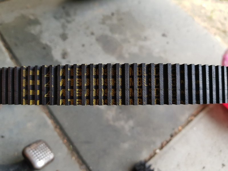

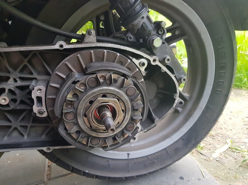

melmacie Opublikowano 12 Września 2015 Opublikowano 12 Września 2015 Wypada napisac male sprostowanie. Artcho zglosił w zasadzie awarię napędu polegająca na drganiach w dolnym zakresie obrotów i bardzo słabym przyśpieszeniu skutera. Po wymianie paska na nowy i oryginalny sytuacja nie ulegla zauwazalnej poprawie. Nie zauwazyłem też istotnych uszkodzen w napędzie ktorę mogły mieć wplyw na drgania czy uslizg paska. Poprzedni właściciel wyraźnie dbał o pojazd. Uznaliśmy, że należy zmienić spreżynę, która ze wzgledu na wiek skutera może nie trzymać parametrów i powoduje ślizganie się paska. Nowa akcesoryjna sprężyna (od Malossi, kolor kodowania biały) była dłuższa o około 1 cm w porównaniu ze zdjętą, co może (ale nie musi) sugerować że ta którą zdjęliśmy była odkształcona nadmiernie. Nie sprawdzałem ani nie porównywałem pozostałych parametrow sprężyn. Po wymianie sprężyny pasek przestał sie śligać. Dodatkowo można znależć na necie w kilku językach, że użytkownicy tego konkretnego napędu w różnych modelach skuterów (22) narzekają na znaczne wibracje w dolnych zakresach obrotów. W obudowie napędu widać ślady paska na wewnętrzych częściach oudowy napędu. To zdarza się w innych napedach ale tu śladów jest wiecej. W internecie znalazłem sugestie aby wyjąc połowe z ośmiu rolek. Jeżeli duża ilość "klientów" narzeka to oznacza, że napęd po prostu nie spełnia ich oczekiwań. Najprościej jest zmienić nieznacznie punkt pracy (choćby dla sprawdzenia), w tym wypadku podnieść obroty (200-500) przy ruszaniu i zobaczyć czy nastąpiła poprawa. W tym celu należy zastosować lżejsze rolki. W naszym wypadku najprościej było zamontować ich mniej i sprawdzic czy jest poprawa. Wibracje napedu ustapiły po wyjęciu dwóch rolek a skuter wyraźnie lepiej przyśpiesza. Teraz czas na testy. Potrzeba zobaczyc dokladnie jaką prędkość ma skuter przy różnych obrotach silnika w identycznych warunkach drogowych i zapisac dla poźniejszych porównań. Trzeba sprawdzić czy nowy punkt pracy napędu nie powoduje negatywnych skutkow ubocznych, np. drgania innych elementów, znacznie wyższe zużycie paliwa lub niska predkość maksymalna i zdecydować co dalej. Aby zachować trwałość napędu najlepiej mieć jednak pełny komplet lżejszych rolek albo slizgacze Pulley'a co też bedzie zrobione po testach. Jest jeszcze jedna informacja. Rolki w tym modelu powinny miec 16 lub 17 gram zgodnie z danymi fabrycznymi z dnia 25.05 2015. (taka data widniala na karcie instrukcji pomimo ze produkcje modelu skonczono w 2001) Po wyjęciu 2 rolek mamy średnio 15.75 gr na rolke, jesli uzylibyśmy 8 sztuk. Wyglada na to, że producent (lub dostawca czesci) od czasu wyprodukowania danego egzemplarza skutera doszedł do tych samych wniosków lub ktoś zamontował w tym danym napedzie zbyt cieżkie rolki. Oryginalnie byly instalowane rolki 21 gr. I jeszcze na koniec znalazłem kompletny artykul opisujacy zastosowanie oryginalnych 21 gr 8, 6 i 4 rolek ze spalaniem i wykresami mocy: http://malaguti-spid...er-and-red.html Opisane jest przystepnie i dość dokładnie wraz ze wszystkimi watpliwosciami i uwagami z ponad rocznej eksploatacji.

SianeK Opublikowano 16 Września 2015 Opublikowano 16 Września 2015 Możesz napisać coś więcej na temat efektów/poprawy/pogorszenia osiągów po założeniu białej sprężyny od Malossi. Przy jakich rolkach ją masz założoną ? Biała Malossi, z tego co patrzyłem na naciski kg względem fabrycznej sprężyny jest miększa (mimo, że dłuższa, lecz zwoje "cieńsze") W Nexusie polifitngowym również są rolki 21g sztuk 8 w rozmiarze 25x17 Obecnie przy zestawieniu 8 rolkowego wariatora mam założone 18.62g x8 co znacznie poprawiło reakcje na gaz oraz przyspieszenie od 0-80kmh Niestety nieznacząco spadło przyspieszenie 100+ v-max zdecydowanie na plus, licznikowe 180km/ ( chwile potem następuje odcięcie zapłonu) - przy rolkach 18.62 Przy rolkach fabrycznych 174km/h i odcięcie zapłonu. Pasek 26mm (fabrycznie 28mm) Jeżeli chodzi o Spidr'a Na dzień dzisiejszy mam porównanie ze spiderem oraz Nexus przed lifitngowy (2004) Fabrycznie ustawienia Spidera - znacznie mniejsze obroty silnika do 100kmh wzgledem Nexusa, a przyspieszenie lepsze (2-3 długości skutery do prędkości 120kmh) Jeżeli chodzi o przyspieszenie mierzone z tzw rolki, też na plus dla Spidermaxa. Zastanawiam się teraz, czy oprogramowanie komputera może mieć wpływ na osiągi. W spidermax zostało wgrane oprogramowanie z euro2 (fabrycznie euro3) Na dniach w Nexusie wgramy soft'a z euro2 i ponownie porównamy osiągi. (teraz mam fabrycznie euro3)

Klubowicze ArtCho Opublikowano 16 Września 2015 Klubowicze Opublikowano 16 Września 2015 Możesz napisać coś więcej na temat efektów/poprawy/pogorszenia osiągów po założeniu białej sprężyny od Malossi. Przy jakich rolkach ją masz założoną ? Biała Malossi, z tego co patrzyłem na naciski kg względem fabrycznej sprężyny jest miększa (mimo, że dłuższa, lecz zwoje "cieńsze") W Nexusie polifitngowym również są rolki 21g sztuk 8 w rozmiarze 25x17 Obecnie przy zestawieniu 8 rolkowego wariatora mam założone 18.62g x8 co znacznie poprawiło reakcje na gaz oraz przyspieszenie od 0-80kmh Niestety nieznacząco spadło przyspieszenie 100+ (...) Hmmm, zastanawiam się, co więcej mógłbym napisać - wszystko jest powyżej napisane Melmacie rozszerzył mój opis, a KroSSo dodał odczucia współpodróżnika. Reasumując założyłem sprężynę i zdjąłem dwie z ośmiu rolek (oryginalnych o masie 21g). Poprawiło się napięcie paska: nie piszczy podczas ruszania i nie ślizga oraz nie łopocze o obudowę przy przyspieszaniu. Takie zestrojenie napędu (nowa sprężyna i 6 rolek) spowodowało bardziej "stanowcze" ruszanie (nie ma takiego "zacięcia" po odkręceniu manetki; od razu startuje). Ale rusza z wyższych obrotów silnika i w ogóle ma wyższe obroty silnika. Niestety nie zrobiłem testu o ile, jest to raczej subiektywne odczucie (jak sam napisałeś Spidermax jest raczej wolnoobrotowy, a więc teraz czuję i widzę, że obroty silnika są trochę wyższe w porównaniu z tym co było przed). Ponadto wyprzedzanie w okolicach 80-100 km/h jest odczuwalnie lepsze (szybsze) - lepiej "się zbiera" i szybciej dochodzi do wyższej prędkości. Nie porównywałem nacisku sprężyn, ale na pewno biała jest trochę dłuższa i na oko cieńsza.

Klubowicze ArtCho Opublikowano 17 Września 2015 Klubowicze Opublikowano 17 Września 2015 No i pierwsza część testu za nami. Przejechałem jeden bak i... Trudno powiedzieć czy to z tego powodu, ale zużycie paliwa wyniosło 4,1 (ostatnie trzy tankowania były około 4,0). Z jednej strony można powiedzieć "w granicach błędu", z drugiej większe obroty = większe zużycie. Nie będę ukrywał, że jeździłem trochę ostrzej niż zwykle, bo mnie jakoś prowokowało, a więc może to po prostu to. Co do obrotów silnika - niestety nie zbadałem przed i teraz mogę powiedzieć tylko, że czuję, że te obroty są wyższe. A wynoszą: 40 km/h - 3,5 60 km/h - 4,4 80 km/h - 5,2 100 km/h - 5,7 Podane wartości zmierzone są na równej prostej drodze w lesie (bez wiatru) i po ustabilizowaniu się prędkości. Jeździmy dalej - jak wystarczy mi energii, to będę dalej wpisywał swoje obserwacje. #SianeK - nie zauważyłem wzrostu wibracji w związku z odjęciem dwóch rolek. PS Nie mam siły do Motostatu... Sygnaturki pod tym postem ciągle pokazują zużycie z opóźnieniem. Teraz wg motostatu mam średnią 3,8, a sygnaturka pokazuje 3,78...
SianeK Opublikowano 29 Września 2015 Opublikowano 29 Września 2015 Kolejny raz dzięki za odpowiedź. Tak ostatnio sobie z Kotem (KOT45) pogadaliśmy na temat ustawień przekładni Nexus vs Pająk doszliśmy do wniosku, że wariator j costa to najlepszy obecnie wybór do silnika Master500 w przypadku Nexa - rolki 24g, w przypadku Spidermaxa - 26g (z uwagi na turystyczne uosobienie) Może skusiłbyś się na zakup do siebie ? Jestem świeżo po montażu jcosta (rolki 24g oraz sprężyna centralna Malossi biała). Mogę go porównać do wariatora fabrycznego 8-rolkowego z fabryczną wagą 21.4g (jeździłem na takim zestawieniu dość krotko) oraz do wariatora seryjnego 8 rolkowego z rolkami o wadze 18.62g - w tym zestawieniu troszkę pojeździłem, jednak chęć zmian doprowadziła mnie do zakupu J Costa. Z modyfikacji, przy jakich testowałem : wydech przerobiony przez edhaust 42mm w przelocie + stozek perforowany, filtr K&N, świeca irydowa, soft euro3, pasek p/g 26.7mm po krótce v-max - pełna seria 167km/h - edhaust + 18.6g + K&N licznik elektroniczny wskazał równe 180km/h - jcosta + j.w - 180km/h (licznik dalej nie pokazuje). Odcięcie następuje kilka chwil po osiagnieciu v-maxa. Obstawiam ~185km.h (dokładne pomiary wykonam na aplikacji bmw m-power na jakimś lotnisku ) Wtedy wrzucę również wyniki przyspieszenia 0-40 0-60 oraz 0-100 + v-max Do porówniania dołączy się kumpel, który posiada Nexus 500 euro2 (wydech edhaust) oraz Spidermaxa z 2008 (pełna seria) - podamy również jego wyniki. Takie zestawienie powinno wiele rozświetlić. Oczywiście mody mojego Nexa na tym się nie skończą
