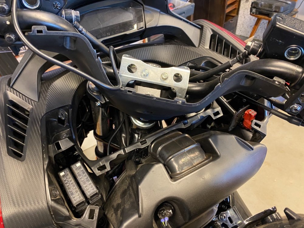

RONIN Opublikowano 3 Sierpnia 2021 Udostępnij Opublikowano 3 Sierpnia 2021 @MariuszBurgiu mnie w tym miejscu jest akurat włącznik kontroli trakcji więc spróbuję z drugiej strony ale dzięki. Odnośnik do komentarza

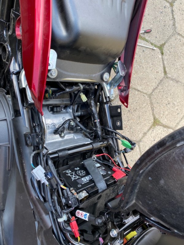

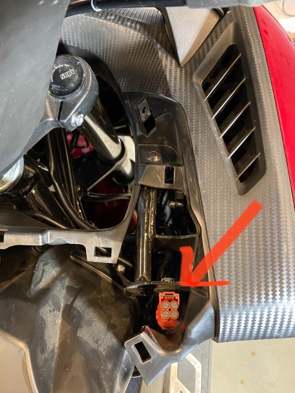

RONIN Opublikowano 6 Sierpnia 2021 Udostępnij Opublikowano 6 Sierpnia 2021 Podpowie ktoś gdzie znajdę plus po stacyjce do USB? I z ciekawości do czego służy ta czerwona końcówka? Odnośnik do komentarza
benski Opublikowano 13 Sierpnia 2021 Udostępnij Opublikowano 13 Sierpnia 2021 W dniu 6.08.2021 o 19:25, RONIN napisał: I z ciekawości do czego służy ta czerwona końcówka? Dla mnie też jest to zagadka bo też to znalazłem u siebie. I nadal nie wiem... Odnośnik do komentarza

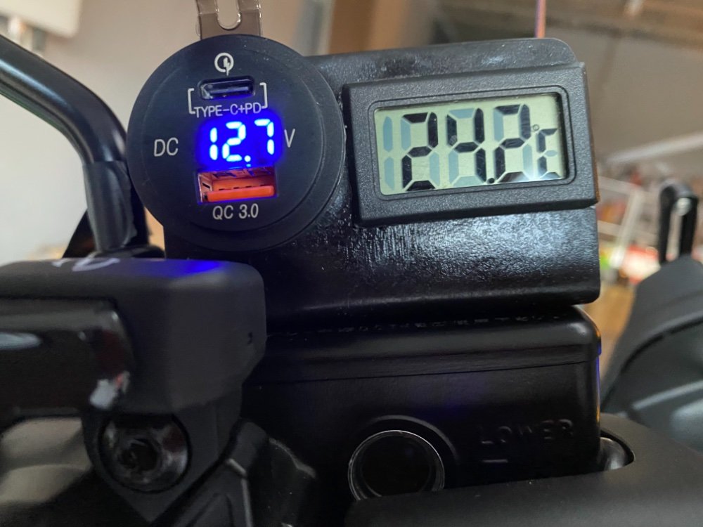

RONIN Opublikowano 14 Sierpnia 2021 Udostępnij Opublikowano 14 Sierpnia 2021 Gniazdo podpiąłem do zasilania gniazda pod siedzeniem. Przy okazji mam termometr😉. Odnośnik do komentarza

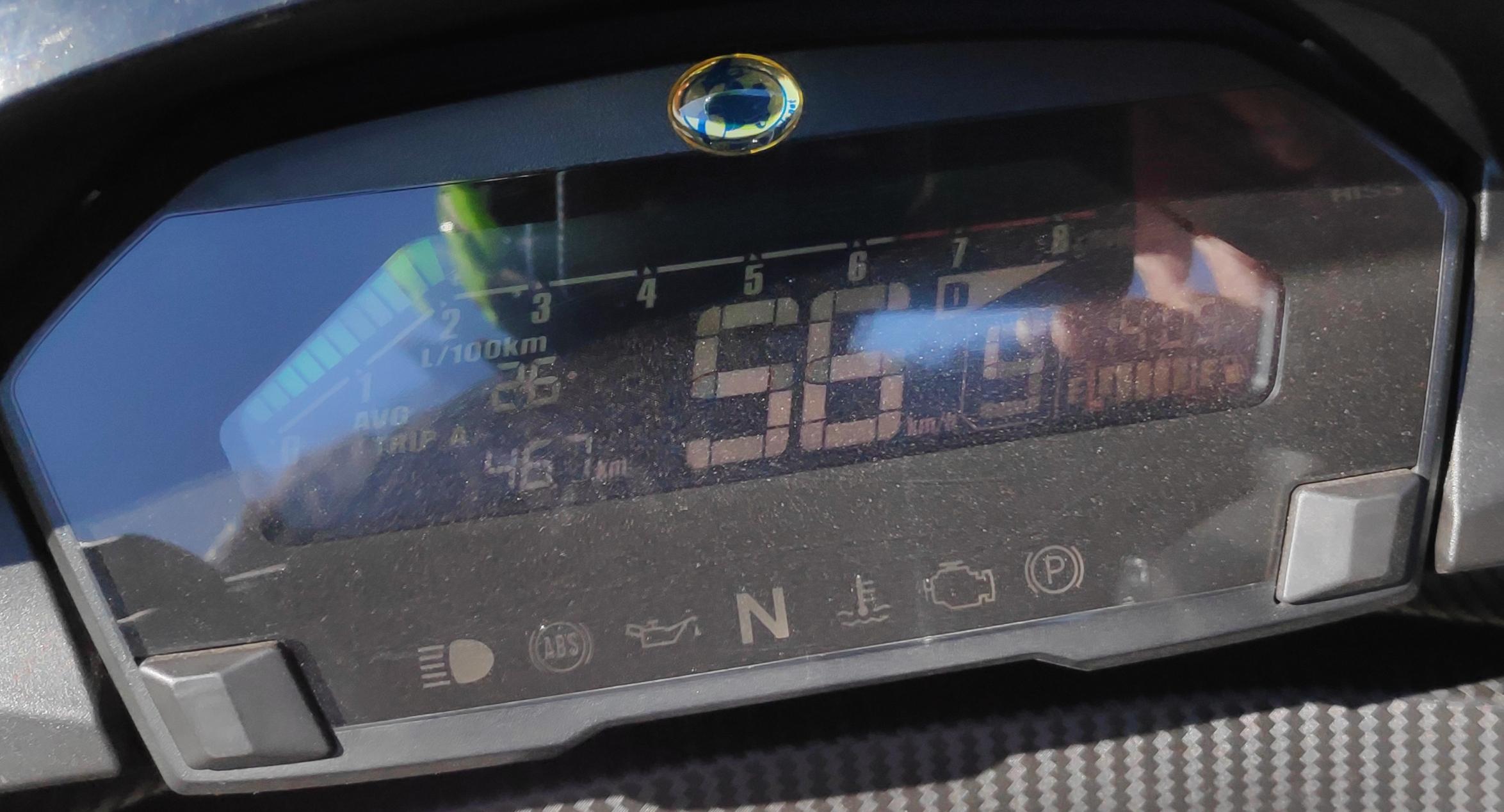

Administrator 𝕄𝕒𝕣𝕚𝕦𝕤𝕫𝔹𝕦𝕣𝕘𝕚 Opublikowano 16 Września 2021 Autor Administrator Udostępnij Opublikowano 16 Września 2021 Z cyklu - jakie najniższe spalanie w Integrze 750... Dystans ~60 km, spokojna jazda po górach i terenie pagórkowatym do 80 km/h. Wynik: 2.6 l/100 km. Odnośnik do komentarza

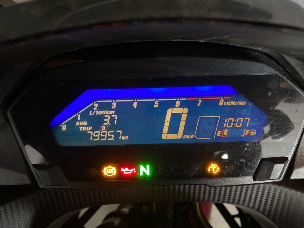

RONIN Opublikowano 19 Września 2021 Udostępnij Opublikowano 19 Września 2021 Ja z obecnego wyjazdu (8000 km) mam średnią 3,7, gdyby nie autostrady to pewnie byłoby 3,5 bo taki wynik był przez pierwsze 3500 km. A integra zapakowana na maxa. Odnośnik do komentarza

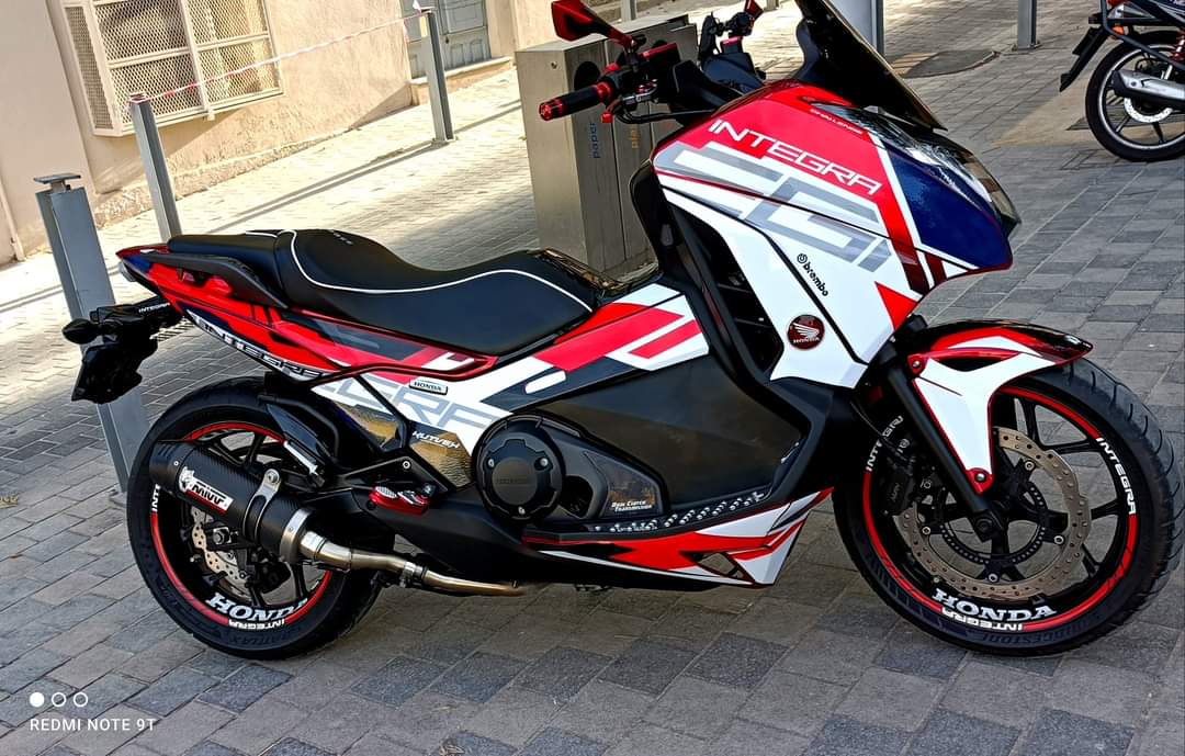

Administrator 𝕄𝕒𝕣𝕚𝕦𝕤𝕫𝔹𝕦𝕣𝕘𝕚 Opublikowano 22 Kwietnia 2022 Autor Administrator Udostępnij Opublikowano 22 Kwietnia 2022 Tym razem dwa projekty NC750D RC89.MaltaTajlandia Odnośnik do komentarza

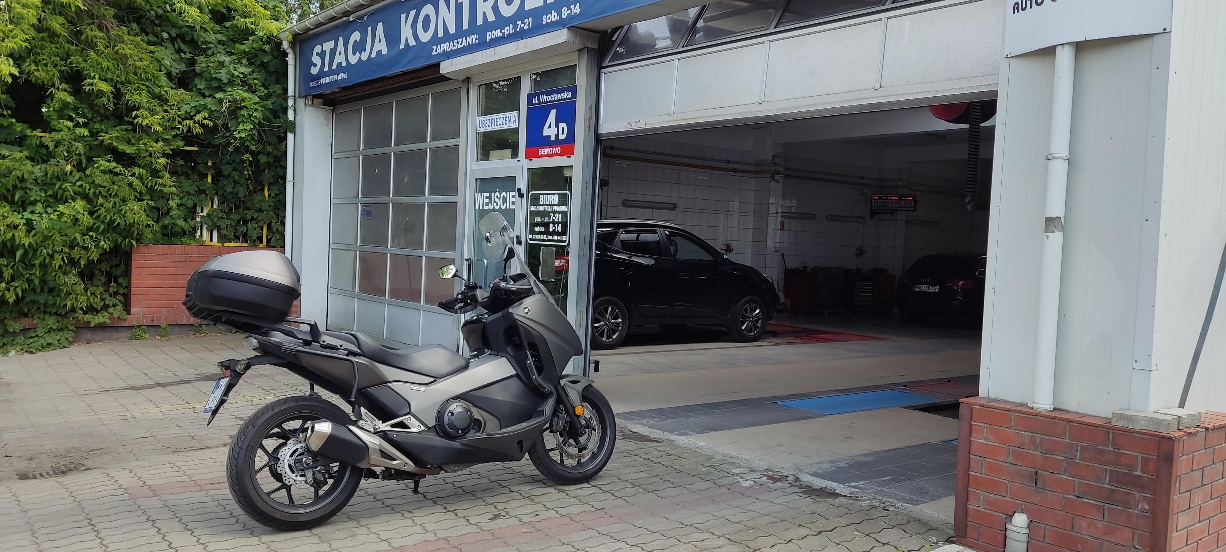

Administrator 𝕄𝕒𝕣𝕚𝕦𝕤𝕫𝔹𝕦𝕣𝕘𝕚 Opublikowano 22 Czerwca 2022 Autor Administrator Udostępnij Opublikowano 22 Czerwca 2022 Ulubiona RC89 i kolejny SKP... Badanie nie wykazało najmniejszych niedomagań Odnośnik do komentarza

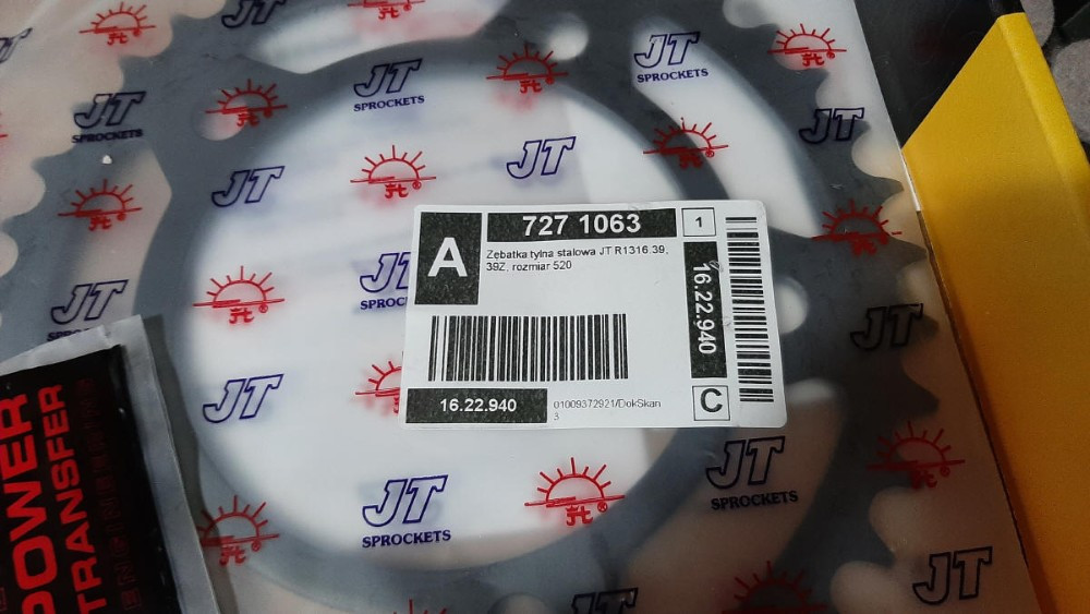

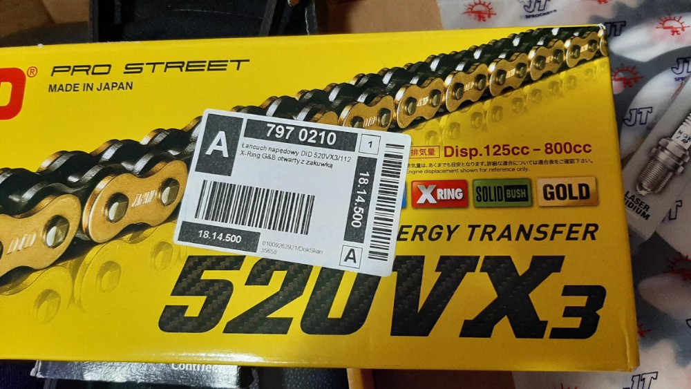

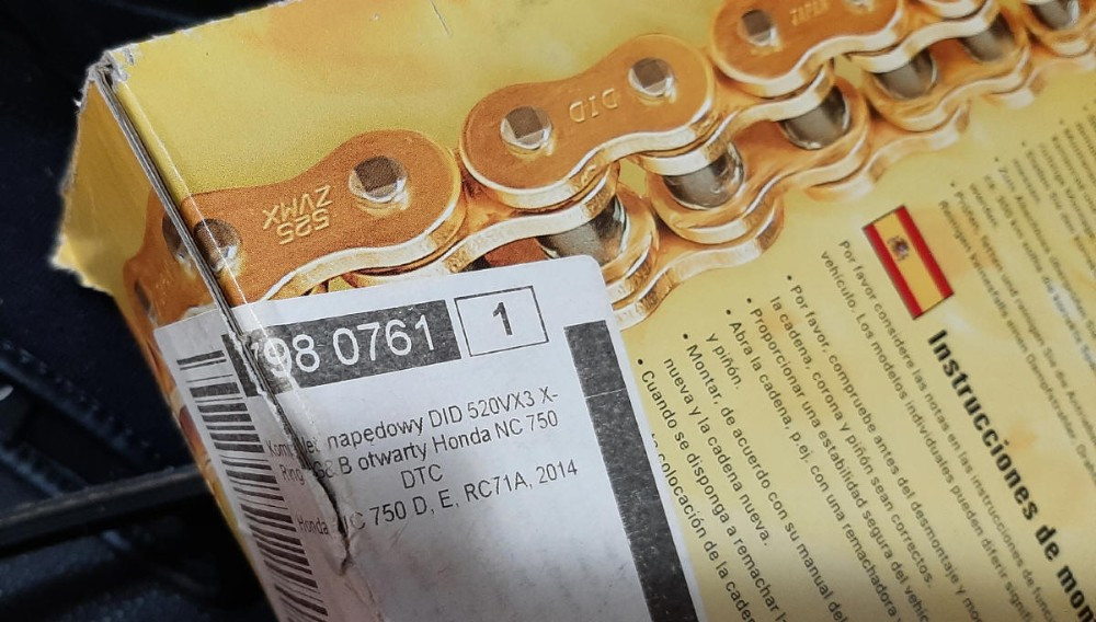

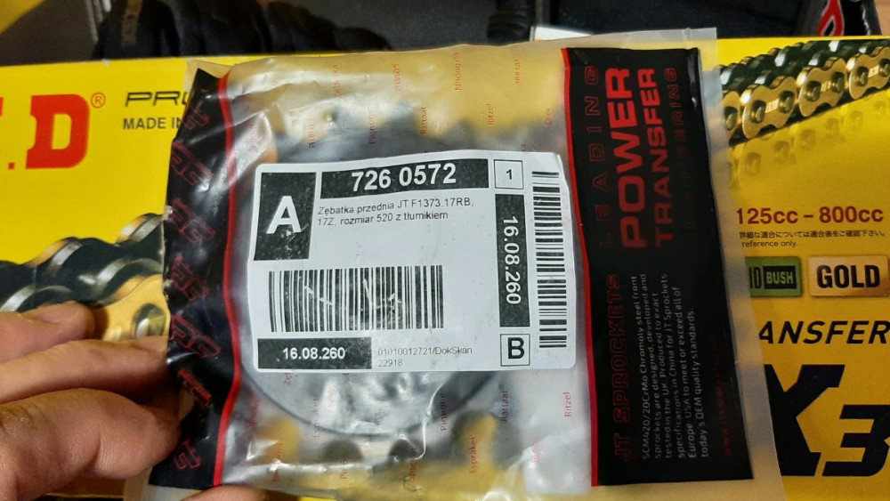

romeo1971 Opublikowano 22 Czerwca 2022 Udostępnij Opublikowano 22 Czerwca 2022 Jaki zestaw napedowy stosujecie do integry 750 d w hondzie troszkę drogo myslalem o did ale nie wiem czy z łańcuchem wzmocnionym jak do nc750x czy zwykły zestaw za 350zl?Wysłane z mojego SM-A505FN przy użyciu Tapatalka Odnośnik do komentarza
Klubowicze SlawoyAMD Opublikowano 23 Czerwca 2022 Klubowicze Udostępnij Opublikowano 23 Czerwca 2022 Jak wiesz, ja jeżdżę dość spokojnie, więc zakładam zwykłego DID'a... Ostatnio udało mi się kupić na Allegro cały, kompletny zestaw z zębatkami (549 PLN), gdzie mała zębatka atakująca była już w wersji z tłumikiem drgań (nalewana, gumowa bieżnia)... Ogólnie zapisałem sobie w notatkach coś takiego: Zestaw Napędu – 798 0761 /// łańcuch – 797 0210 (DID G&B520VX3/112) / zębatka przód – 726 0572 (JT F1373-17.17RB z tłumikiem) lub 726 0273 (JT F1373-17 ,17Z bez tłumika) / Tylna zębatka 727 1063 (JT R1316.39, 39Z) 1 Odnośnik do komentarza

Klubowicze Piootr Opublikowano 26 Sierpnia 2022 Klubowicze Udostępnij Opublikowano 26 Sierpnia 2022 W dniu 23.06.2022 o 08:22, SlawoyAMD napisał: Jak wiesz, ja jeżdżę dość spokojnie, więc zakładam zwykłego DID'a... Ostatnio udało mi się kupić na Allegro cały, kompletny zestaw z zębatkami (549 PLN), gdzie mała zębatka atakująca była już w wersji z tłumikiem drgań (nalewana, gumowa bieżnia)... Ogólnie zapisałem sobie w notatkach coś takiego: Zestaw Napędu – 798 0761 /// łańcuch – 797 0210 (DID G&B520VX3/112) / zębatka przód – 726 0572 (JT F1373-17.17RB z tłumikiem) lub 726 0273 (JT F1373-17 ,17Z bez tłumika) / Tylna zębatka 727 1063 (JT R1316.39, 39Z) Sławku podlinkuj mi tą ofertę z Alle. Ja wkrótce także będę robił przegląd z wymianą napędu. A co do wyboru w skrzyni DCT. Przez kilka sezonów jeździłem na mulastym D. Teraz nawet w mieście od razu na S1 (jak nie zapomnę 😂), a w terenie górskim S2, a czasem S3. D jest idealny na skandynawię, a dokładnie na Norwegię 😜 lub na baaaardzo pasywny i oszczędny styl jazdy. Odnośnik do komentarza
Klubowicze SlawoyAMD Opublikowano 26 Sierpnia 2022 Klubowicze Udostępnij Opublikowano 26 Sierpnia 2022 2 godziny temu, Piootr napisał: Sławku podlinkuj mi tą ofertę z Alle. Link już nieaktualny (archiwum)... Na pewno znajdziesz w zasobach Allegro wpisując "NSM-Pabianice". EDIT - A zaraz... namierzyłem gościa 🙂 ALLEGRO 1 Odnośnik do komentarza

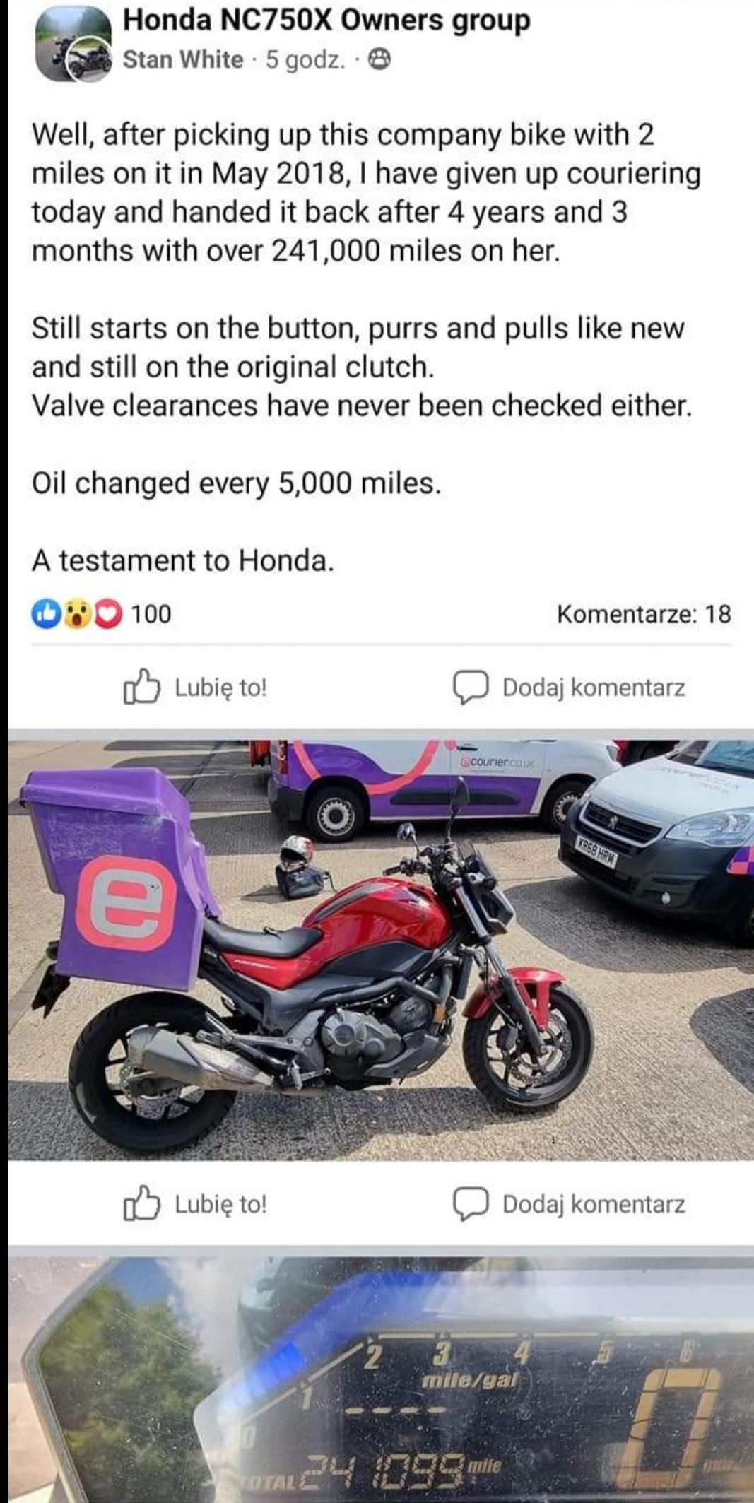

Administrator 𝕄𝕒𝕣𝕚𝕦𝕤𝕫𝔹𝕦𝕣𝕘𝕚 Opublikowano 27 Sierpnia 2022 Autor Administrator Udostępnij Opublikowano 27 Sierpnia 2022 Nie wiem czy większym szokiem jest przebieg blisko 400 tkm. zrobiony w 4 lata i 3 miesiące, czy też fakt, że luzy zaworowe nie były tu od nowości regulowane... a NC ma wciąż fabryczne sprzęgło. Jakby ktoś jeszcze wątpił w niespotykaną wręcz długowieczność motoru NC, to zostawię tutaj przykład kuriera z UK 2 Odnośnik do komentarza

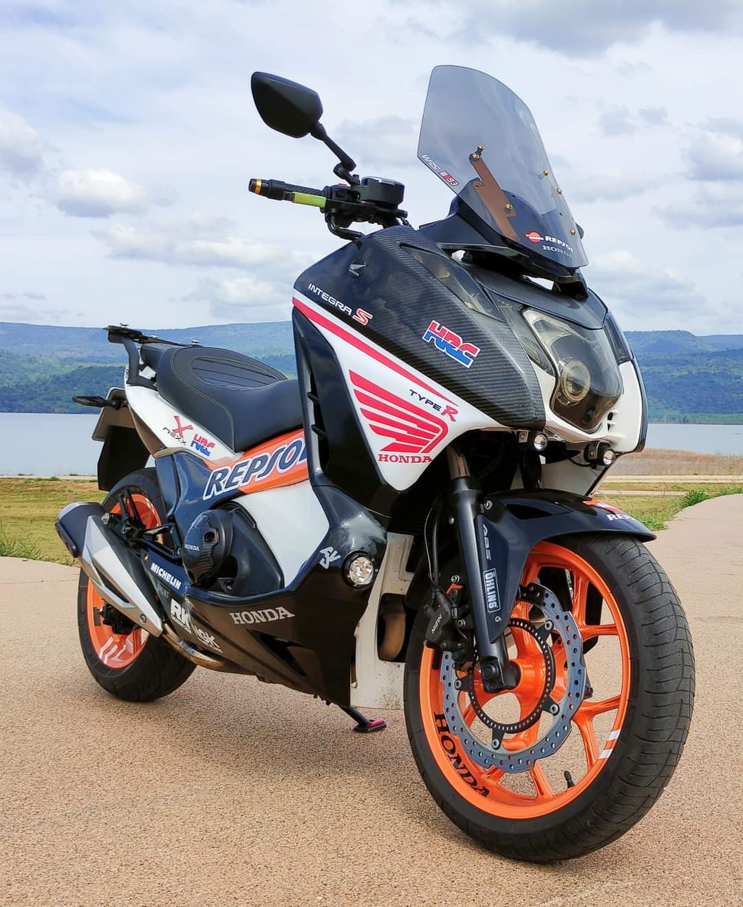

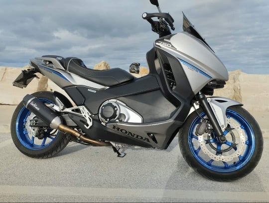

Administrator 𝕄𝕒𝕣𝕚𝕦𝕤𝕫𝔹𝕦𝕣𝕘𝕚 Opublikowano 6 Lutego 2023 Autor Administrator Udostępnij Opublikowano 6 Lutego 2023 To ja tu tylko zostawię taką RC89 po drobnych zmianach custom-sport Odnośnik do komentarza
