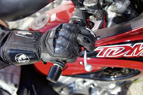

Klubowicze arturo-bb Opublikowano 26 Lipca 2014 Klubowicze Opublikowano 26 Lipca 2014 1.Zawsze ( przy ABS-ie nie mam problemu zablokowania koła i wywrotka z tego powodu nie występuje) 2.Tak ( ja mam palce na obu klamkach ZAWSZE) 3.Odczekać trochę a najważniejsze NIE piłować silnika na początku 4.Czy pomoże to nie wiem na pewno nie zaszkodzi .

Klubowicze arturo-bb Opublikowano 26 Lipca 2014 Klubowicze Opublikowano 26 Lipca 2014 1. czyli hamować na 2 klamki skoro lewa to przód i tył a prawa sam przód? Dobrze zrozumiałem? 2. jak mam zapytać: które to palce? resztę zakumałem 1. tak obie , jak tylko zwalniasz to możesz tylko lewą (tył z przodem) a jak mocno trzeba dohamować to odbie 2.Wskazujący + środkowy Takie trzymanie manetek pozwala dodawać gazu i cały czas kontrolować hamulec

GrzechoCnik Opublikowano 27 Lipca 2014 Opublikowano 27 Lipca 2014 tylko uzupełnię: Palce trzyma się zawsze na obu klamkach. Na ostatniej Burgmanii tak instruktor uczył do Gymkhany. Hamowanie generalnie rób prawą klamką a dohamowuj tyłem - jeśli trzeba. Masz ABS to uślizg przedniego koła nie będzie zbyt często występował - to musisz wypróbować. W deszczu warto jednak rozpocząć hamowanie tylnym a finalizować oboma - mam na myśli standardowe, przewidziane hamowanie.

Klubowicze arturo-bb Opublikowano 28 Lipca 2014 Klubowicze Opublikowano 28 Lipca 2014 Nie znam zwyczaju trzymania palcami hamulców, no chyba że wiesz, że zaraz się przydadzą, np. podczas jazdy w korku. Nie wyobrażam sobie trzymać palcami hamulców na zwykłej drodze. To tak jakby w samochodzie trzymać ciągle pedał hamulca podczas jazdy, bo może się przydać. Sorry ale widać że albo krótko jeździsz albo jeszcze nigdy nie miałeś żadnej "przygody" Jak już pisałem : jeżdżę z palcami na OBU klamkach już od 26 lat ( i na motocyklu i na rowerze) i ani to nie męczy ani nie przeszkadza . To kwestia wyrobienia nawyku . A nie raz uratowało skórę. EDIT Właśnie sprawdziłem jaki masz STAŻ za kierownicą. I wychodzi że ja dłużej jeżdżę motocyklami niż ty żyjesz na tym padole więc możesz nie znać podstawowych zasad. Ale warto je przyswoić dla własnego i innych bezpieczeństwa
papcioch Opublikowano 28 Lipca 2014 Opublikowano 28 Lipca 2014 To jeszcze dodajmy, że jakby Ci ręce cierpły od jazdy z palcami na klamkach, tzn, że klamki masz za wysoko - czyli luzujesz dwie śrubki i sobie ustawiasz klamki tak, aby było dobrze. Jak zimą paluchy będą marzły (a będą) to dołożysz mufki, a na klamki naciągniesz koszulkę termokurczliwą na przykład, albo taśmą owiniesz.
Klubowicze arturo-bb Opublikowano 28 Lipca 2014 Klubowicze Opublikowano 28 Lipca 2014 Ręce cierpną dodatkowo jak panicznie ściskasz kierownicę. Znam wiele osób co mocno ściskają manetki ze strachu że im kierownica będzie trzepotała. Ja ręce OPIERAM delikatnie na kierownicy i nie ściskam nawet manetki gazu. ( założyłem tempomat ) tylko dodaję gazu nadgarstkiem + dodatkowo małym i serdecznym palcem.
