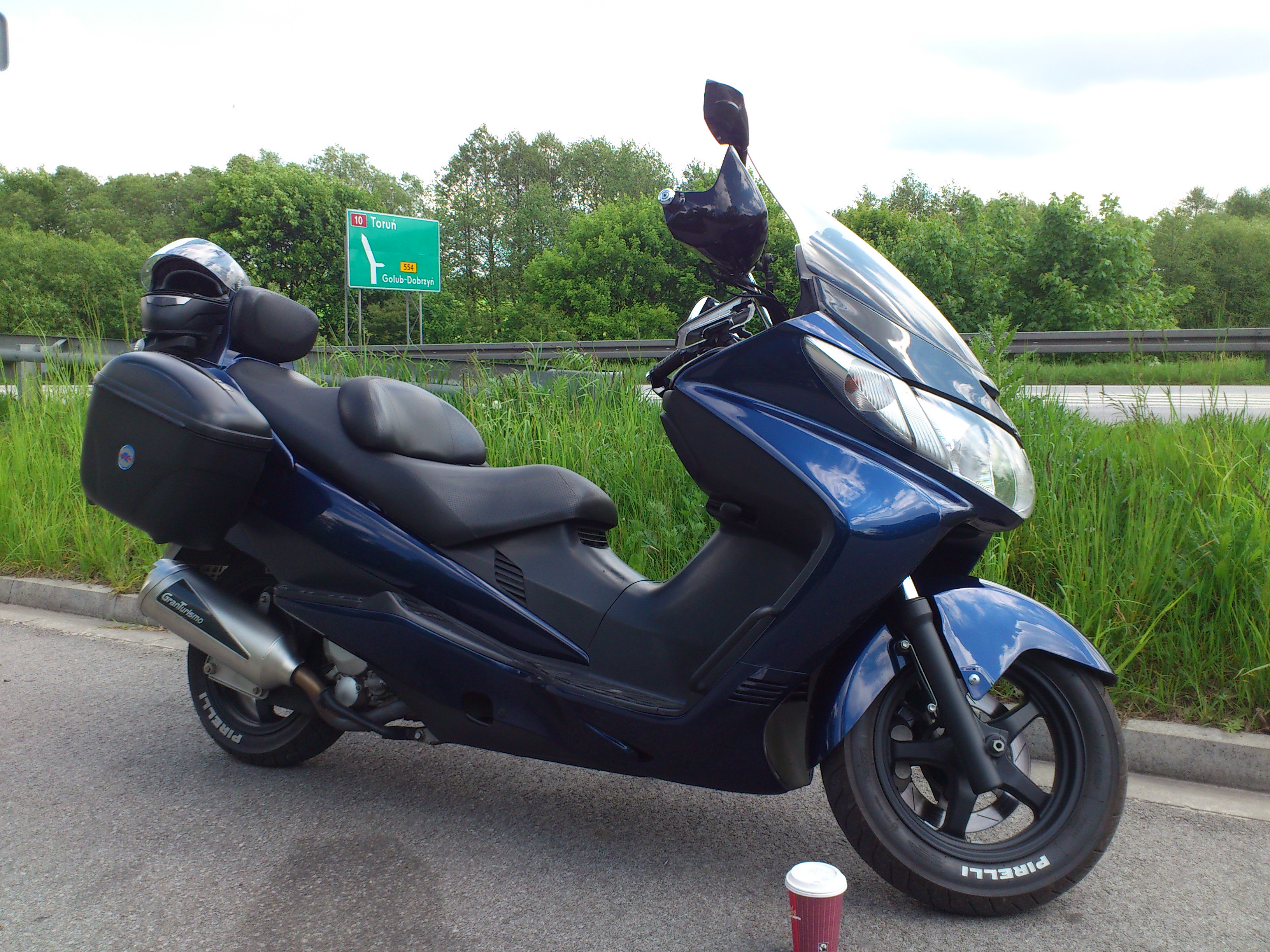

marek_m Opublikowano 31 Maja 2014 Opublikowano 31 Maja 2014 U siebie mam Leo Vince Carbon (bez DB). Jest głośniej, ale w granicach rozsądku. Jest natomiast zdecydowanie bardziej basowo

nodo Opublikowano 31 Maja 2014 Opublikowano 31 Maja 2014 U siebie mam Leo Vince Carbon (bez DB). Jest głośniej, ale w granicach rozsądku. Jest natomiast zdecydowanie bardziej basowo No ładnie, ładnie wygląda
