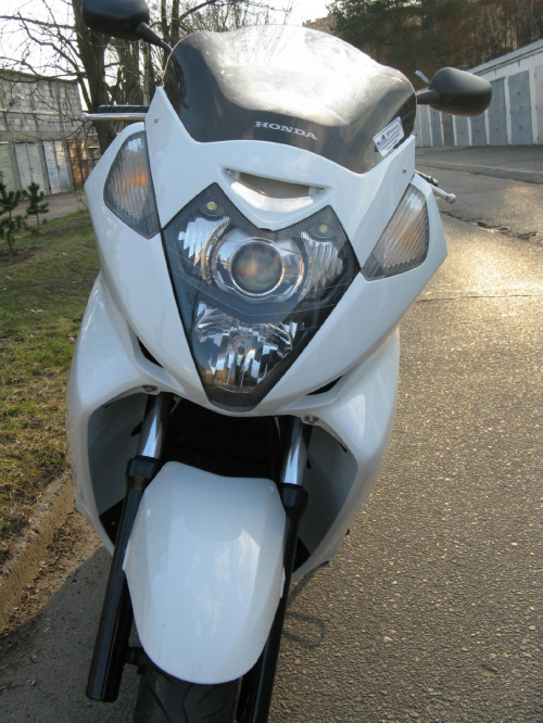

Gość woytekpo Opublikowano 16 Marca 2014 Opublikowano 16 Marca 2014 U mnie tak wygląda zamontowana soczewka. Robiła to firma która się tym zajmuje. Regulacja odbywa się poprzez oryginalne śruby regulacyjne . Oczywiście mam wstawiony xenon ale ustawiony niżej by nie oślepiać innych.

koksukowal7 Opublikowano 17 Marca 2014 Autor Opublikowano 17 Marca 2014 woytekpo ile by kosztowała taka usuga?
Gość woytekpo Opublikowano 17 Marca 2014 Opublikowano 17 Marca 2014 woytekpo ile by kosztowała taka usuga? Z tego co pamiętam to kosztowało mnie to mniej niz 300pln z przesyłkami w obie strony . U mnie w skucie miałem zamontowaną lampę z anglika. Koszt lampy europejskiej to 600-800pln więc zdecydowałem sie na wysłanie swojej do firmy zajmującej sie takimi przeróbkami i wyszło więcej niz o połowe taniej od kupna drugiej lampy.
