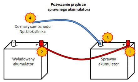

mmm Opublikowano 26 Maja 2014 Opublikowano 26 Maja 2014 czy jest jakiś sposob na odpalenie Burgmana jak akumulator jestrozładowany do zera na pych się nie da kopki brak to jak? pozdrawiam .
dr.big Opublikowano 26 Maja 2014 Opublikowano 26 Maja 2014 Kable rozruchowe i "pomoc" z innego akumulatora... -> .
